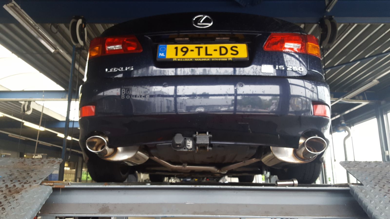

ligt het aan mij of hangt de uitlaat erg laag ? de ovale uitsparingen zijn nog niet echt gevuld toch ?
de iets te laag hangende uitlaat is een bijkomend kwaaltje van de trekhaak: de montageplaten van de trekhaakbalk komen tussen carosserie en demperophangbeugels in, waardoor de ophangsteunen en daarmee de dempers iets lager komen te hangen. Het valt wel redelijk te camoufleren door kortere rubbers te monteren, de ophangbeugels aan de dempers aan te passen of door de standaard ophangrubbers een handje te helpen met een setje uit de kluiten gewassen tiewraps. Los daarvan zou ik een laagje matzwart op de dempers zelf (natuurlijk niet de eindstukken) aanbrengen, zodat ze minder in het zicht zitten.
Maar waar ik vooral benieuwd naar ben...HOE KLINKEN ZE? :P:grin:
Xenon Het verschilt niet heel erg veel van standaard, merk wel dat ze elke dag net iets meer volume genereren. Moeten nog flink inbranden. vind het zo wel best. als ze zwaarder gaan klinken is dat leuk. zo niet ook prima :P
