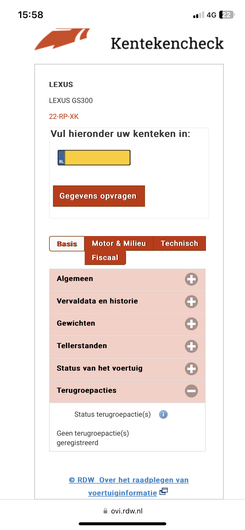

Net even geprobeerd vin nummer te checken maar volgens Lexus is mijn vin nummer niet correct. Op verschillende manieren geprobeerd. Ga maandag maar even bellen.
Ik laat weten hoe het afloopt.
Waarderingen: Higgie
Niets geregistreerd bij het RDW. Is dat 100% betrouwbaar? Ik bel sowieso maandag met Lexus. Moet toch worden gerepareerd. Of zij het doen of ik zelf, dat is dan even de vraag.
Bedankt voor het meedenken!
