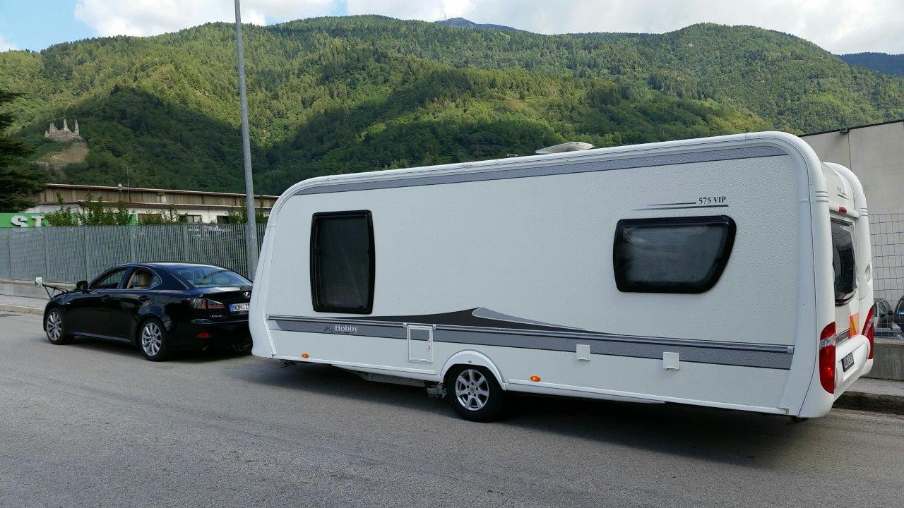

Teruggeschakeld naar 4? Weet je 't zeker?
Ik heb er een paar jaar een Hobby 575VIP (1600kg) achter hangen gehad. Mee naar Oostenrijk en Sloveni? gesleurd, Ik hield ook altijd zo'n 95km/h aan. Maar ik zette de bak vast in 5 (mode: power stand), anders pendelde de bak tussen 5 en 6. Bergaf passages natuurlijk opgeschakeld naar 6. Verbruik lag gemiddeld (na ca 2400km) bij 1 op 8.5. Er zit veel winst in een rustige manier van optrekken en de combinatie zo lang mogelijk met een constante snelheid aan het rollen houden. Maar het kan wel voorkomen wat je schrijft, want ik heb ook eens vol tegenwind op de kop gehad met 1:6, Dus...
De bak heeft bij wat stevigere hellingen ook wel de neiging om het blok te laten zwoegen door in een hogere versnelling te blijven staan. Ik tik de bak dan ??n versnellinkje terug, waardoor het blok met gemak de boel tegen de helling optrekt. Misschien tegen iets hoger verbruik, maar toch uitkomend op de genoemde 1:8.5 gemiddeld voor de IS. De GS komt overigens uit op 1:8. Best netjes voor een 3.0
Klik op de afbeelding voor een grotere versie Naam: 20180823_130320.jpg Bekeken: 0 Grootte: 285,4 KB ID: 175987
Geloof me, je kunt beter een hoger verbruik tijdens die ritjes incasseren dan de schade die je (op termijn) toebrengt als je dat toerental te laag houdt vanwege een te hoog verbruik. Dat geldt volgens mij voor elke auto. En als bonus krijg je bij een langere rit met een hoger toerental ook een betere verbranding doordat de motor eens goed warm wordt.

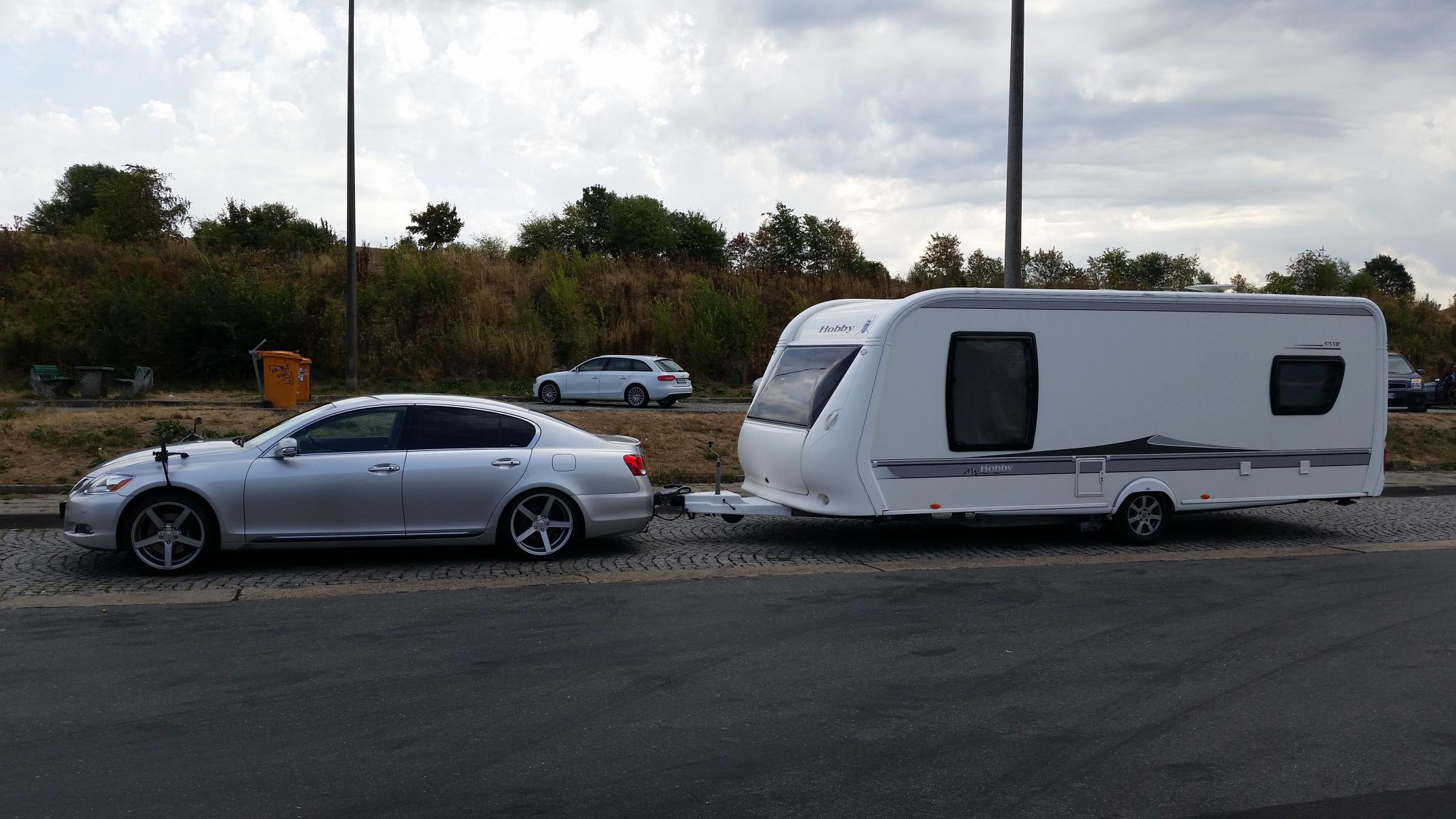

Ik denk dat een GS300 lastig te vergelijken is met een IS250.
Daarnaast: de 5e en 6e versnelling bij de IS zijn voornamelijk om zuiniger te kunnen rijden bij gelijkblijvende snelheid. Als ik op vakantie in Zuid-Duitsland, Oostenrijk, Zwitserland of Itali? de cruise control op 135 km/h zet en ik kom in heuvel-/bergachtig gebied, dan schakelt de automaat terug tot de 4e versnelling om de ingestelde snelheid vast te houden. Dit is met vol bepakte auto, maar zonder caravan.
Ik heb het te weinig gedaan om te letten op de gekozen versnelling van de automaat, maar als ik alleen, zonder belading de topsnelheid in Duitsland probeer te rijden, dan wordt de 6e versnelling volgens mij niet gebruikt. De 5e is volgens mij dan de hoogste, maar zeker ben ik er niet van.
Ik denk hierom dat er omstandigheden zijn waarbij de mate van belasting uitmaakt of je met de cruise control 135km/h in heuvelachtig gebied in de 4e versnelling rijdt, of dat je plankgas de topsnelheid probeert te halen op een vlakke weg tot de 5e versnelling (onder voorbehoud: 5e).
​​​​Ik pik uit het verhaal van Xenon 1 verschil op wat mogelijk er voor zorgt dat zijn GS niet pendelt: hij zet de bak “in S” en beperkt opschakelen tot de 5e versnelling. Daarnaast zet hij de bak met de ECT-knop in de “Power” stand. Dat zijn 2 “aanpassingen” die samen er voor kunnen zorgen dat zijn GS niet pendelt. Een IS met 208pk met een caravan van 800kg en een GS met 250pk met een caravan van 1600kg, dan zou de IS in het voordeel moeten zijn bij een dragrace :trollface:

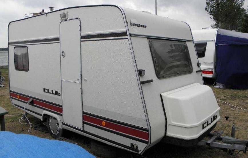

(TOEVOEGING: rdw zegt zelfs dat deze caravan maar 595 kg leeggewicht heeft, en hij was zo goed als leeg :o???????)
en dan komen we op de aerodynamica.. ik heb geen foto gemaakt van de combi helaas, maar google vond een foto van de betreffende caravan, die weliswaar uit het stenen tijdperk stamt, maar beslist geen gewicht als een hunebed heeft.. oordeel zelf:
