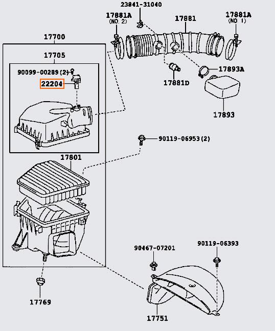

Hier een overzicht van de locatie:
Ben het wel met mlcoolj eens, meten is weten...
