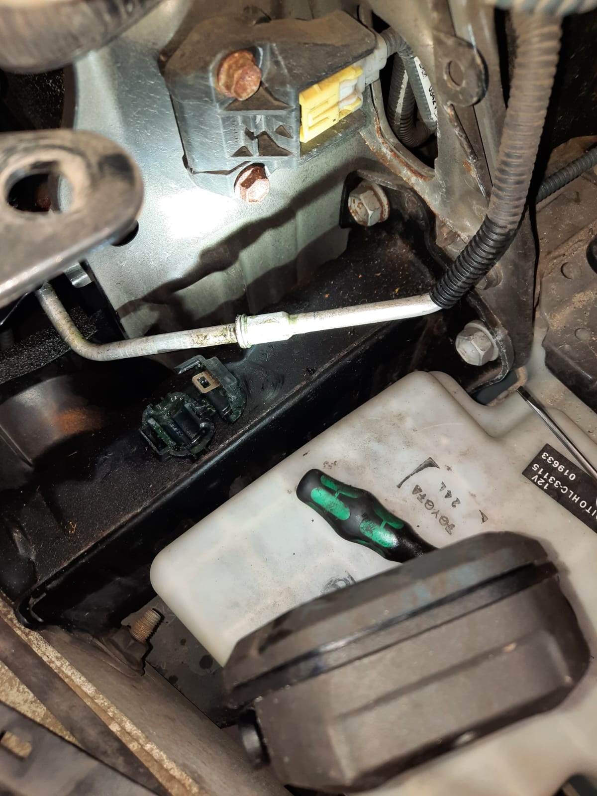

Airco werkte toch niet goed en was na 1,5 maand weer leeg. Er bleek toch een lek te zitten. Onderdeel was moeilijk verkrijgbaar. Dit was de boosdoener.
Opnieuw viel de airco weer uit. Eerst rechts en dan langzaam naar de linkerzijde van het interieur totdat hij volledig leeg was en dan schakelt de pomp automatisch uit en krijg je enkel warme lucht
Hopelijk is het nu wèl opgelost.
Nog steeds alles onder garantie maar het is een beste sleutelklus voor een onderdeel van €200,- (dacht eerst 2 tientjes..)
Bumper eraf, koplampen er uit, onderplaat demonteren etc.
Alle lof voor Beterams trouwens!
