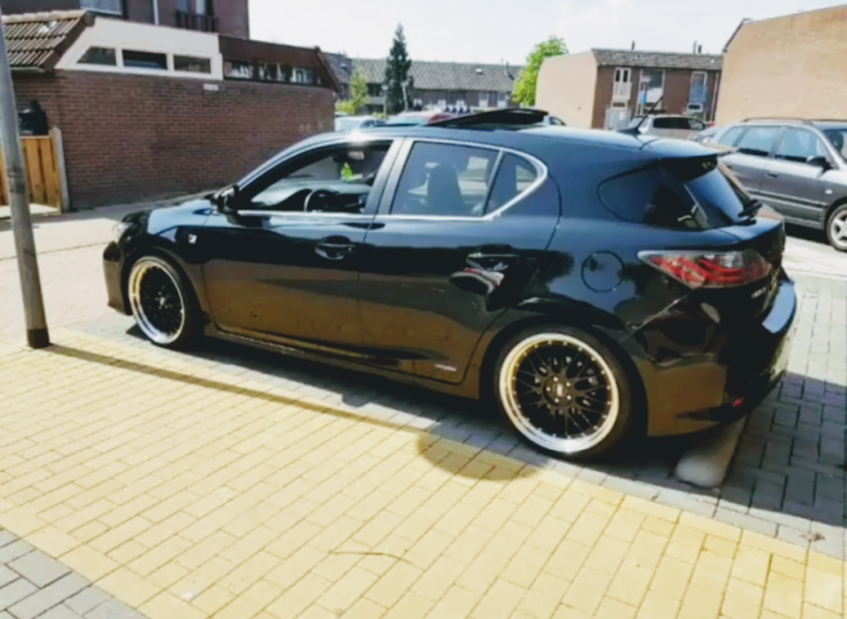

Omdat er al wat dingen zijn veranderd aam de ct en er nog een aantal dingen gaan gebeuren maar een project topic aangemaakt.
gedaan:
- 18'' OZ ultraleggera mat zwart
- Dak en grill glans zwart wrap
- Pookje en strip dashboard kastje carbon look wrap
- Achterlichten smoke wrap
- Android dubbel din
- Led interieur verlichting
- Led dimlicht, grootlicht en mistlampen
- Blackvue dr650s 2ct
- Hybrid logo's zijkant verwijderd
wat er nog op de planning staat:
- Verlagings veren of BC coilovers
- Spoiler glans zwart wrappen
- Lexus emblemen vervangen
Vanaf mei in het bezit van de ct en vanaf dag 1 opzoek gegaan naar mooie zomer velgen het zijn uiteindelijk 18inch OZ Ultraleggeras geworden.
Omdat mijn ct standaard hallogeen verlichting heeft alles vervangen door led verlichting.
Achterlichten voorzien van een smoke wrap
Blackvue dr650s dashcam
Momenteel druk aan het twijfelen of er verlagings veren onder komen of meteen een BC schroefset. De ct hoeft niet extreem laag maar toch zeker wel een aantal cm om de wielkasten mooi te vullen.
Waarderingen: Vagtech

30mm/25mm voor/achter
