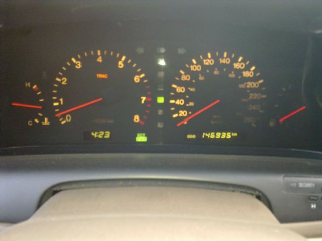

kijk , ik heb precies het omgekeerde , ik heb een canadese uitvoering met KM en daaronder miles , de dag tellers ( zijn er 2) worden aangegeven in KM , dus in jouw geval van een UK spec , net als een US spec worden de afstanden odo en snelheid in miles aangeven
    27 KB · Weergaven: 73
Je kunt het ook zien adhv de verbruiksmeter. Als daar iets in staat als MPG dan is je dagteller in mijlen. Je kunt het verder nog testen via de groene hectometerpaaltjes langs de weg, die staan 100m uit elkaar.
Heb het getest op de snelweg! Ben naast een hectometer paaltje gestopt ( uiteraard op de vluchtstrook) tellertje op 0 gezet en gaan rijden. Bij het daarop volgende hectometer paaltje stond de teller nog op 0, dus het is linderdaad gewoon in Miles! Pak van m'n hart anders was het verbruik van mijn IS wel heeel erg hoog!
In Canada gebruiken ze KM en Celcius, en omdat de VS natuurlijk om de hoek is, hebben de de mijlen er ook bij staan. In de UK hebben ze mijlen en voor het rijden in (rest van) Europa hebben de de KM erbij staan. De teller is daarom ook in mijlen, zowel dag als totaal. En zoals je al zei: de MPG (miles per gallon)
