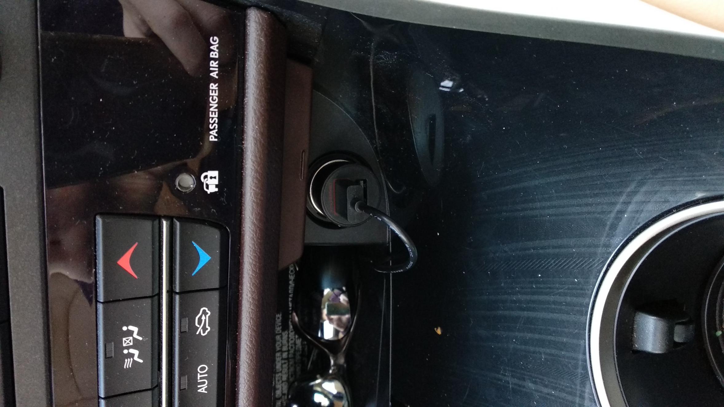

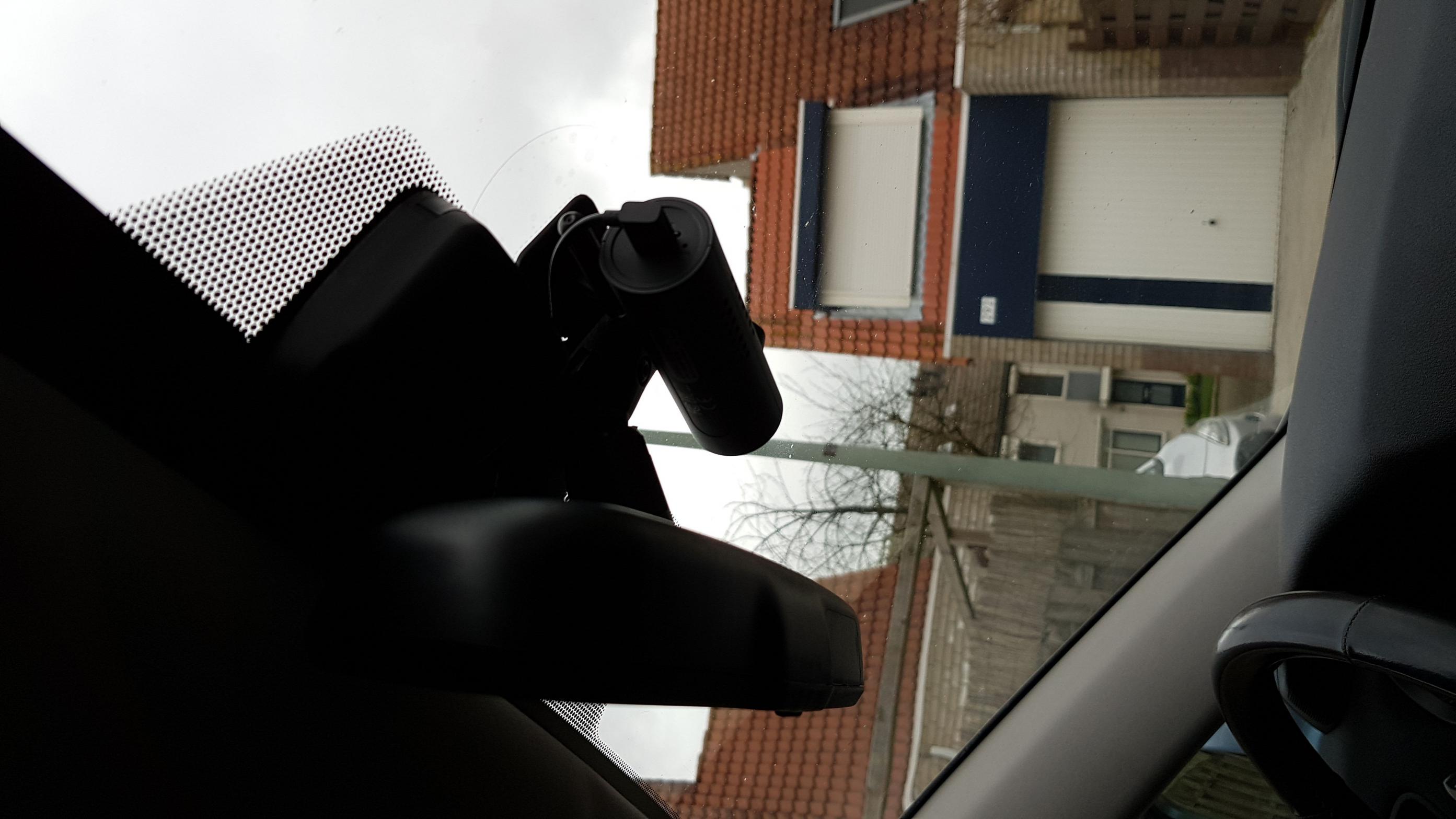

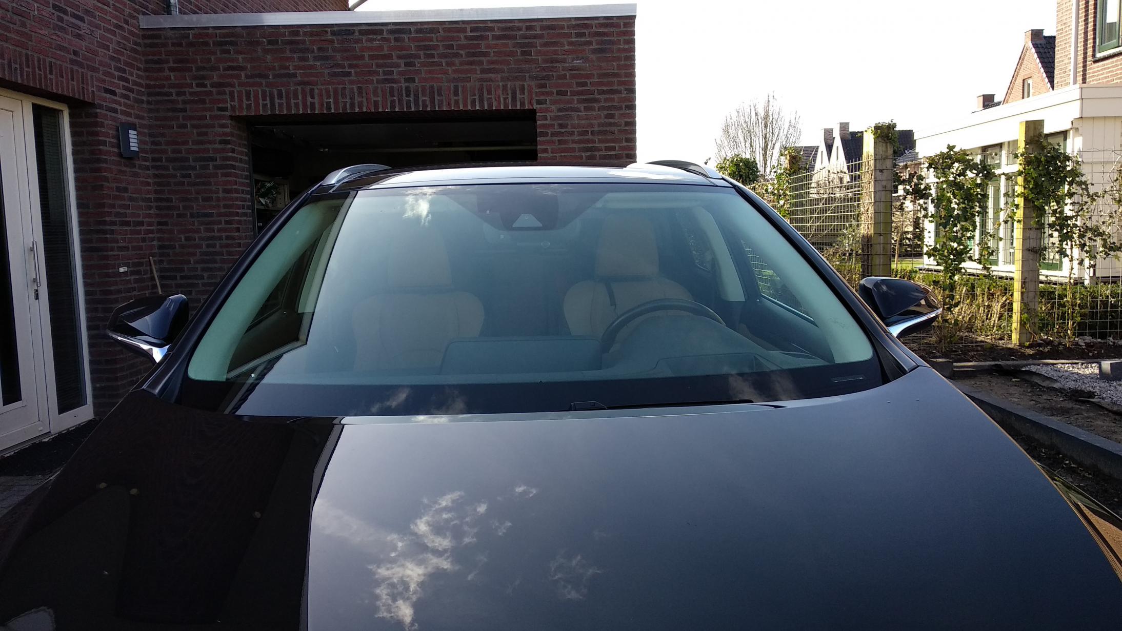

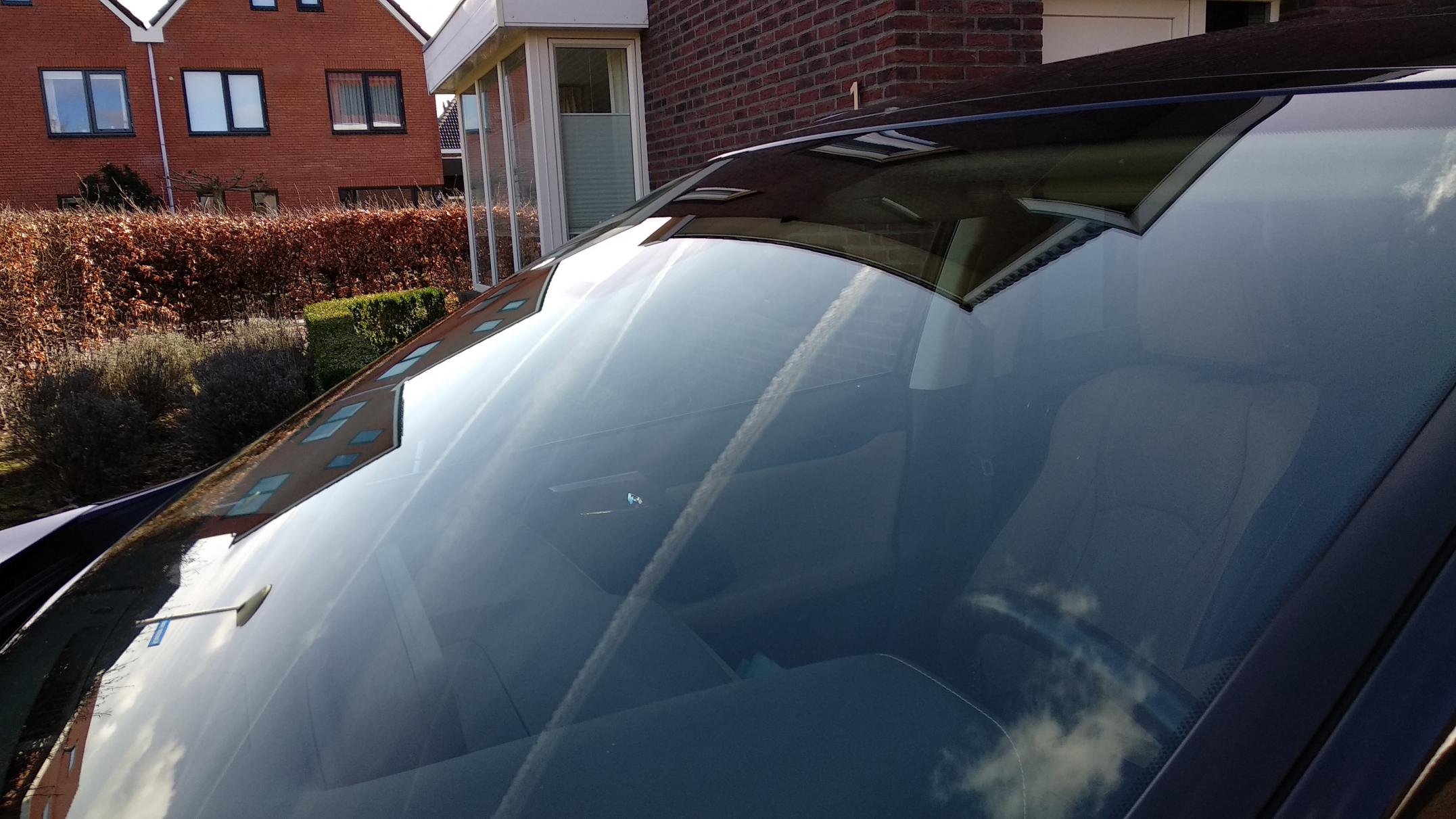

Hier wat foto's bij daglicht, je ziet de camera onder de binnenspiegel vrijwel niet zitten. Ik had mij trouwens vergist, ze hebben de sigaretten aansteker onder het dashboard gebruikt. Ik zag het pas vandaag toen ik mijn telefoon er neerlag. Ik was vergeten dat daar ook een sigaretten aansteker zat. Een klein nadeel, je moet de auto echt hard raken wil de parkeer functie afgaan. Hij is gemonteerd niet direct op de ruit, waardoor ik denk dat het minder goed werkt. De kunststof dempt enigszins is mijn vermoeden,

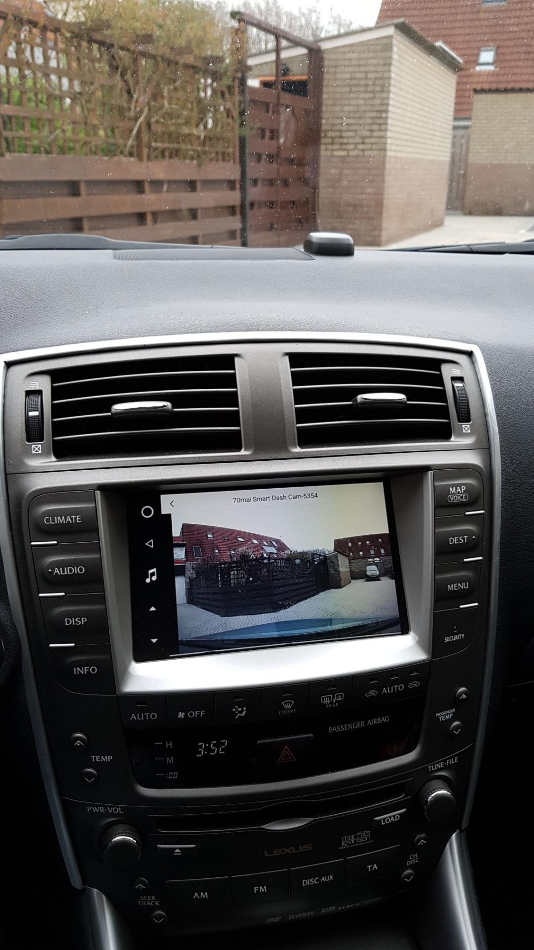

Dankzij het gekloot van enkele medeweggebruikers de laatste tijd nu versneld een dashcam aangeschaft (1 van de geintjes kostte een linkervoorband maar dat terzijde).
En omdat de 70mai hier al voorbij kwam is deze het geworden. Weliswaar niet de Pro met alle toeters en bellen maar eentje die z`n werk standaard en goed doet.
Vrijdagavond besteld en zaterdagochtend binnen, da`s snel!
Installatie was tamelijk eenvoudig, nu nog even de ervaringen opdoen.

Redguy, Ik ben heel erg nieuwsgierig. Ik zie dat je de dashcam op het raam met de bijbehorende sticker hebt geplakt (die van mij is nog niet gebruikt). Als je de deur dicht gooit of tegen de band aan schopt, gaat de dashcam dan opnemen? Ik vind mijn dashcam zo erg mooi zitten en zou het jammer vinden als hij meer in het zicht terecht komt. Naast dat ik er een lelijke plek aan overga houden op het plastic van mijn binnenspiegel. Dus voor ik hem ga verplaatsen wil ik heel graag weten of de parkeerfunctie op de voorruit idd beter werkt.
Heb ik eerlijk gezegd nog niet getest vandaag, heb de gevoeligheid op hoog staan maar van dichtslaan of schoppen is het nog niet gekomen :)
Nog even de specs bekeken maar deze heeft g??n parkeerstand, werkt wel bij impact (aanrijding) maar dat wil ik niet meemaken.
Die van mij heeft ook bij een impact dat een opname wordt bewaard. Hij is wat dat betreft wat zenuwachtig op de gevoeligste stand. Hij riep meerdere malen na een windstoot " Taking emergency video", tot hilariteit van mijn zoontje die naast mij zat. Een drempel wat harder nemen werkt ook, net zoals een hobbelige weg. Ik laat hem gevoelig staan, en wis liever een paar video's dan dat de video die ik graag wil hebben gemist word.
Wel gek dat je geen parkeerstand hebt, je hebt tenslotte al een g kracht meting. Overigens heb ik net mijn motorkap dicht geslagen, aan de dakrails lopen trekken en schudden, met vlakke hand tegen de voor ruit aangeslagen (niet super hard, meer hard schouderklopje), maar de camera gaat niet aan :-(. Ik denk dat 70mai nog wat werk heeft om de parkeerstand te verbeteren.
