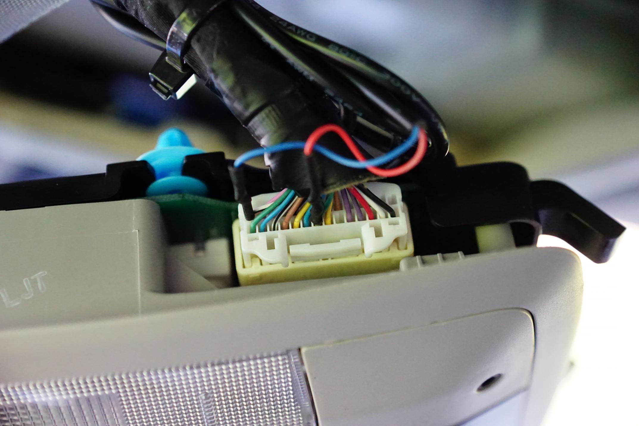

Die instructies zijn vast wel ergens op Youtube te vinden. Hier bijvoorbeeld: https://www.youtube.com/watch?v=_8hNARqtmBE&t=1136s Die panelen heb je echt binnen no-time los. Wel uitkijken met de kapjes over de lampjes heen, daarvan had ik er 1 gesloopt bij het installeren en moest ik dus een nieuwe bestellen.
Stroom aftappen heb ik met deze dingen gedaan: https://www.aliexpress.com/item/AUT...552.html?spm=a2g0s.9042311.0.0.27424c4ds0reMW zo hoef je niet te gaan knippen in je draden en is het toch allemaal netjes aangesloten.
Die kapjes van de lampjes hoeven er niet af. Je kan dat brillenvakje open doen en die recht naar onderen trekken. Komt die hele module zo los.
Stroom aftappen kan je van de groene draad 12v en de wit/zwarte draad is massa. Ik heb een paperclip gesloopt om mooie dunne maar stevige pinnen te maken. Deze aan de draadjes gesoldeerd en met krimpkous afgewerkt. Er is volgensmij ook wel een permanente spanning omdat bij mij daar ook de sensors van het alarm zitten. Ik durfde alleen niet aan om die te gebruiken ivm problemen van dat systeem.
