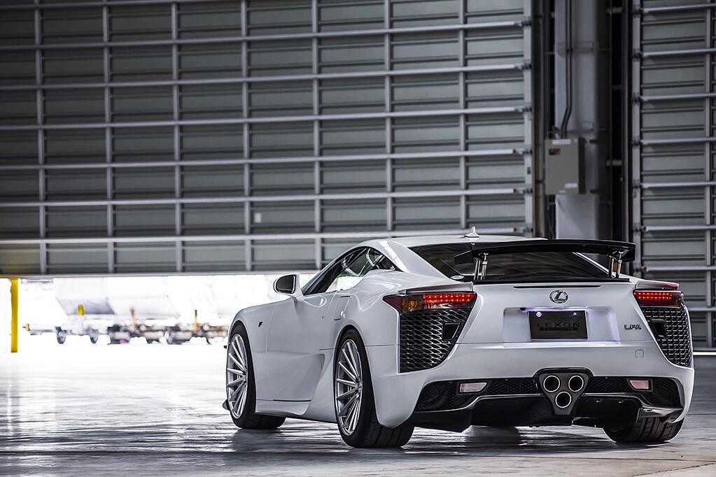

Ja, ik ben heel erg aan het oppassen. Het moet inderdaad niet afdoen aan de uitstraling van de GS. vandaar niet te sportief willen gaan. Onder de LF-A staan ze ook niet te :)

Trouwens...heb zo'n LF-A op Goodwood zien knallen.....de V10 klinkt echt super, en die auto is echt NIET langzaam :P
Ik heb uit goede bron begrepen dat die auto specifiek ontwikkeld is om niet langzaam te zijn :p

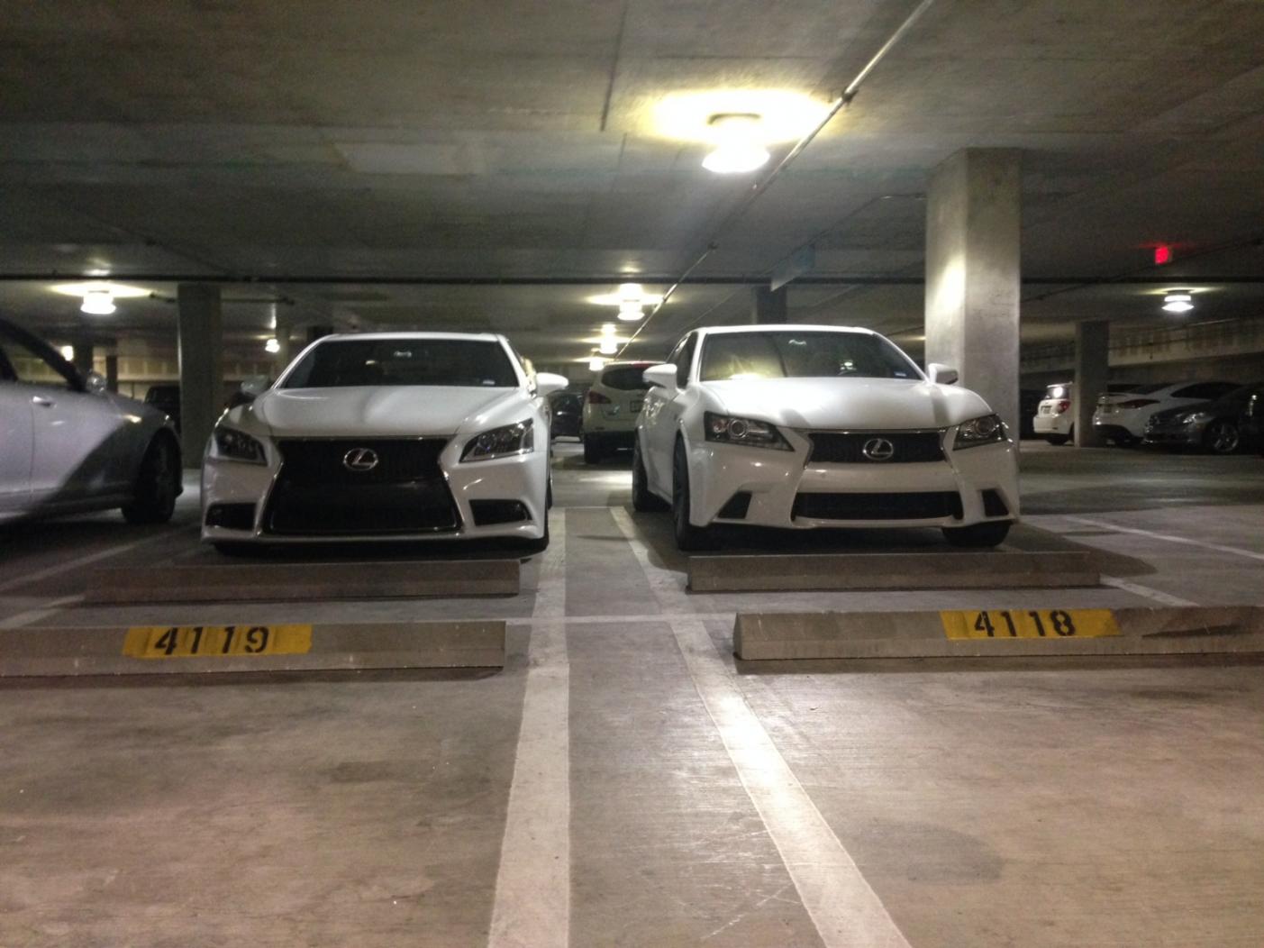

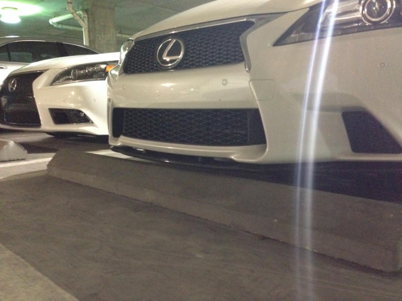

Om een idee te krijgen van de verlaging heb ik van de eigenaar van de witte F-sport in de vorige post nog wat foto's gekregen over de hoogte van de auto na de verlaging:
