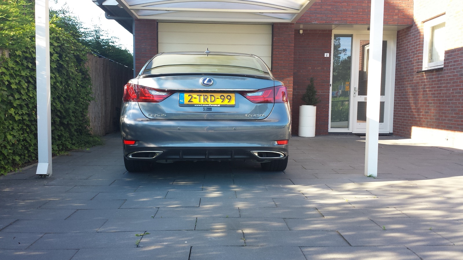

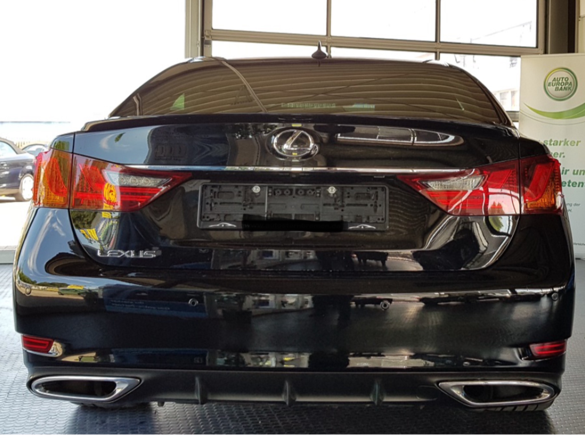

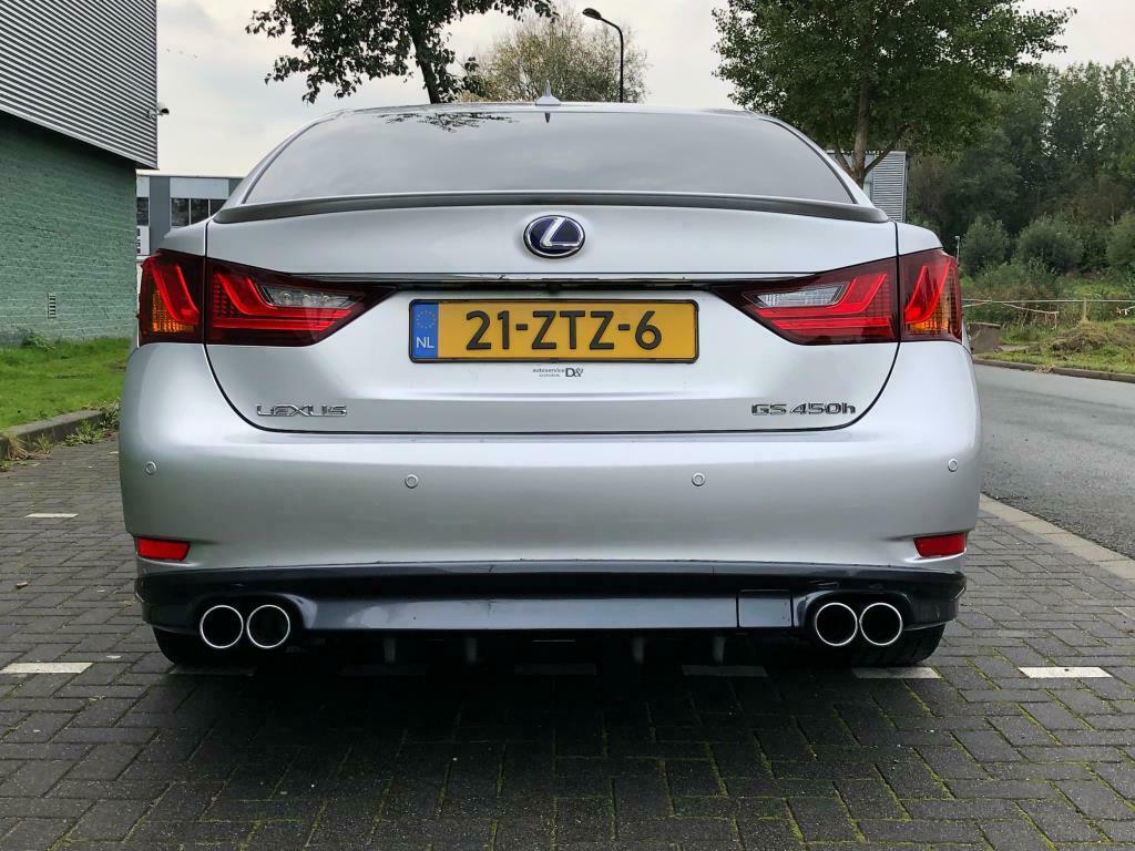

Ik heb op Marktplaats een GS 450h gezien met een andere achterskirt met 2x2 ronde uitlaten zichtbaar en hier op het forum een GS 450h met 2 brievenbusuitlaten om het maar zo te noemen. Wat heb ik daar voor nodig en aan welke kosten moet ik ongeveer denken?
En waar kan ik de 'redout' stickers voor de achterlichten krijgen?

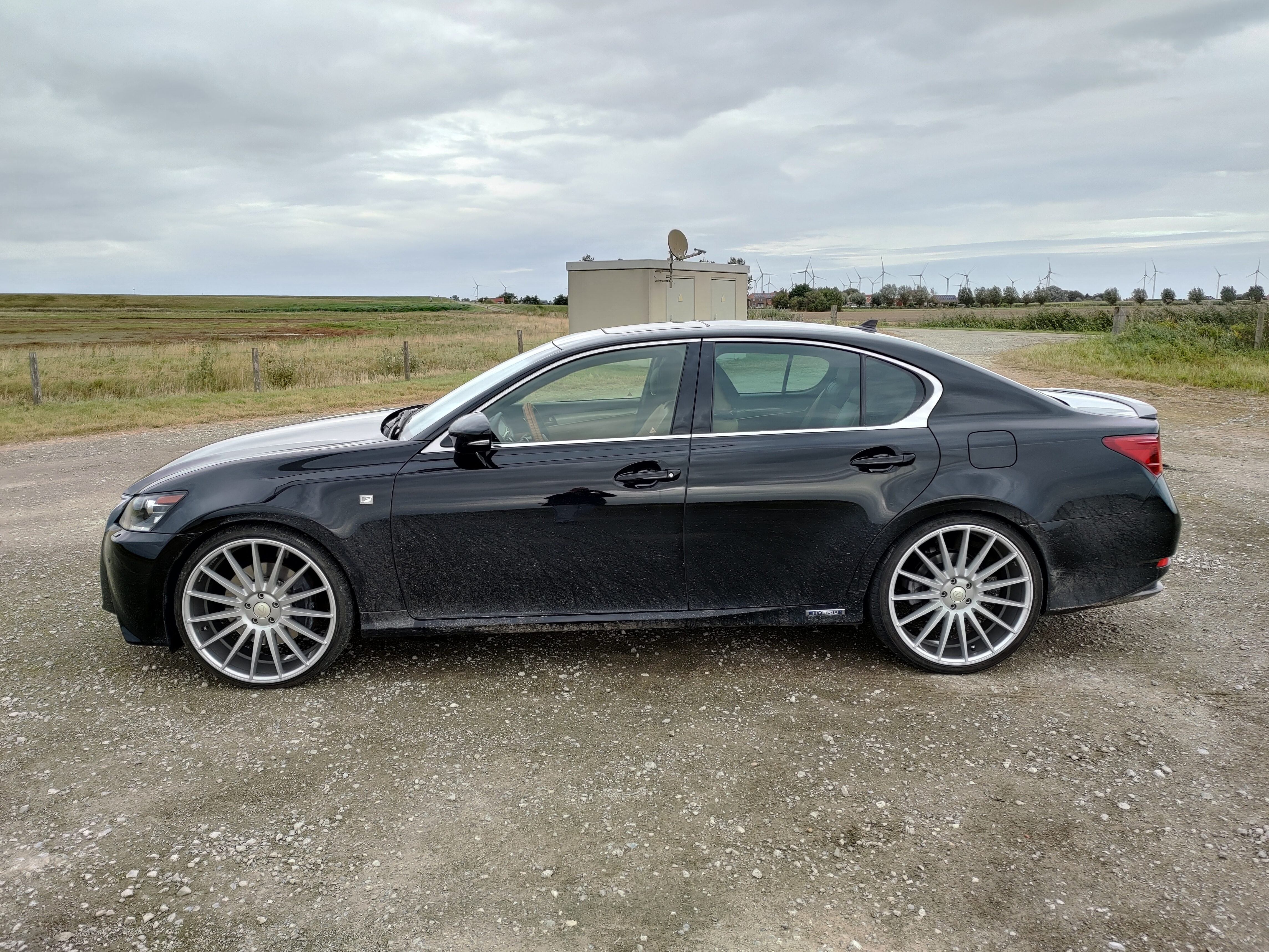

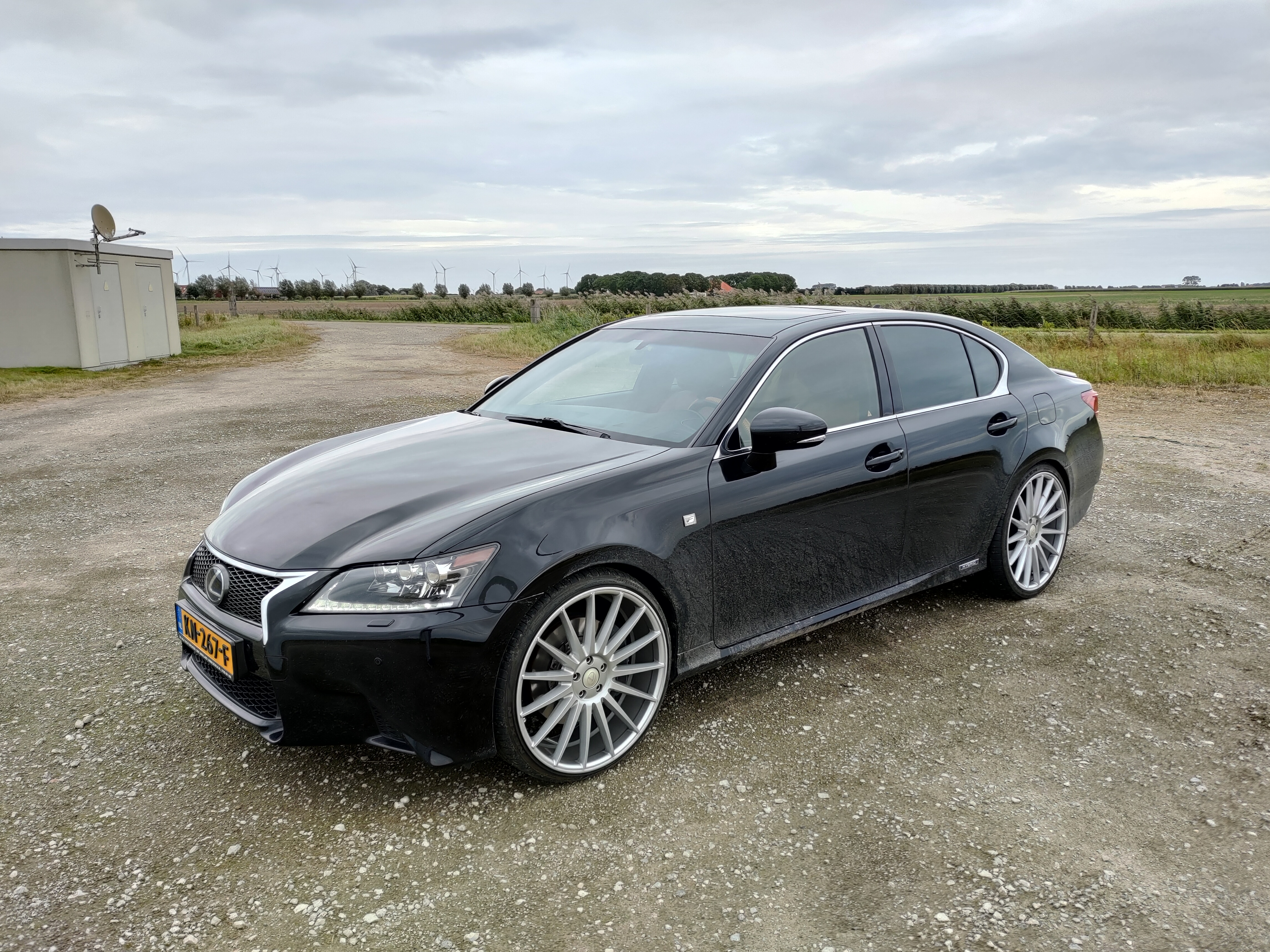

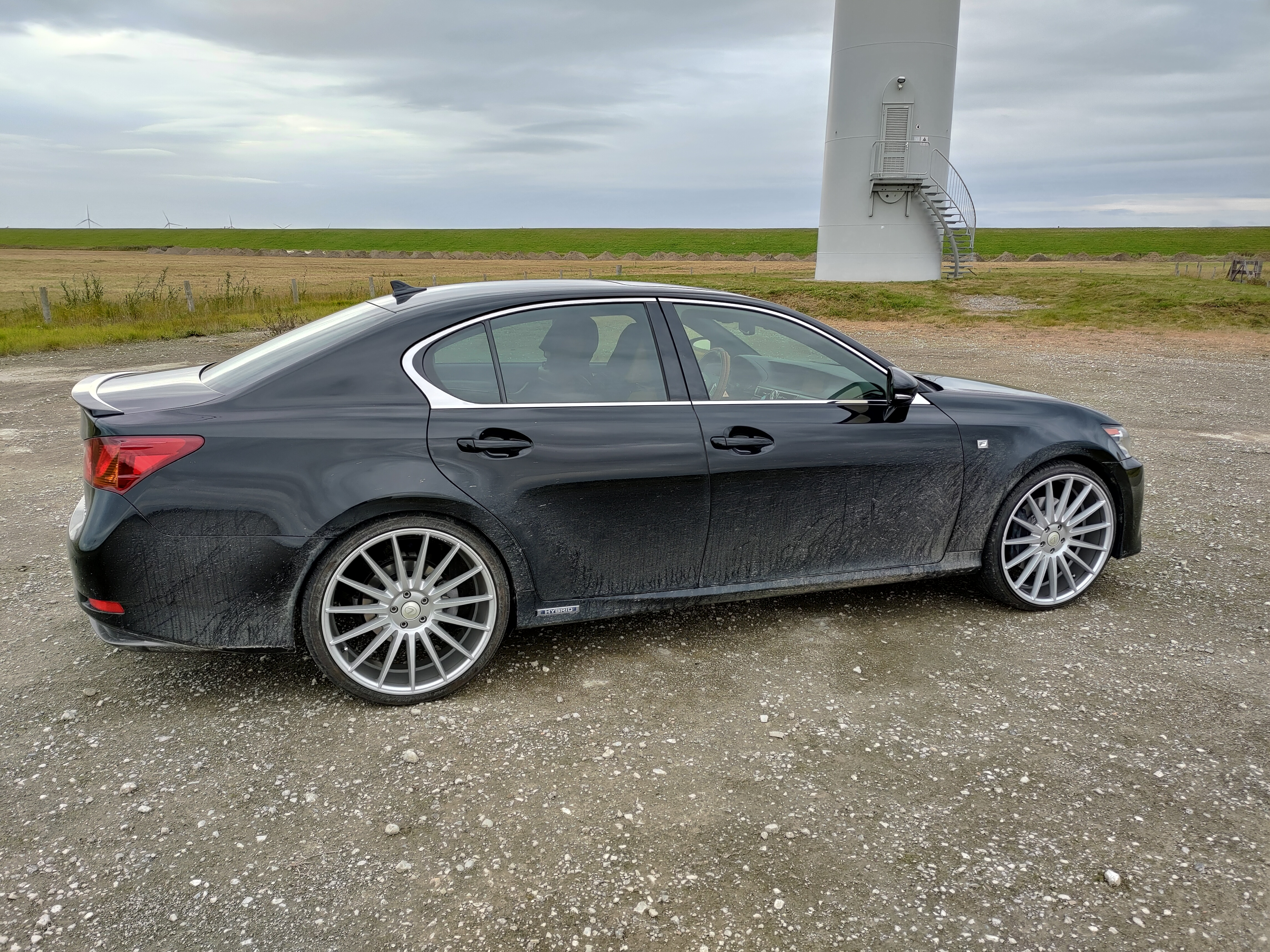

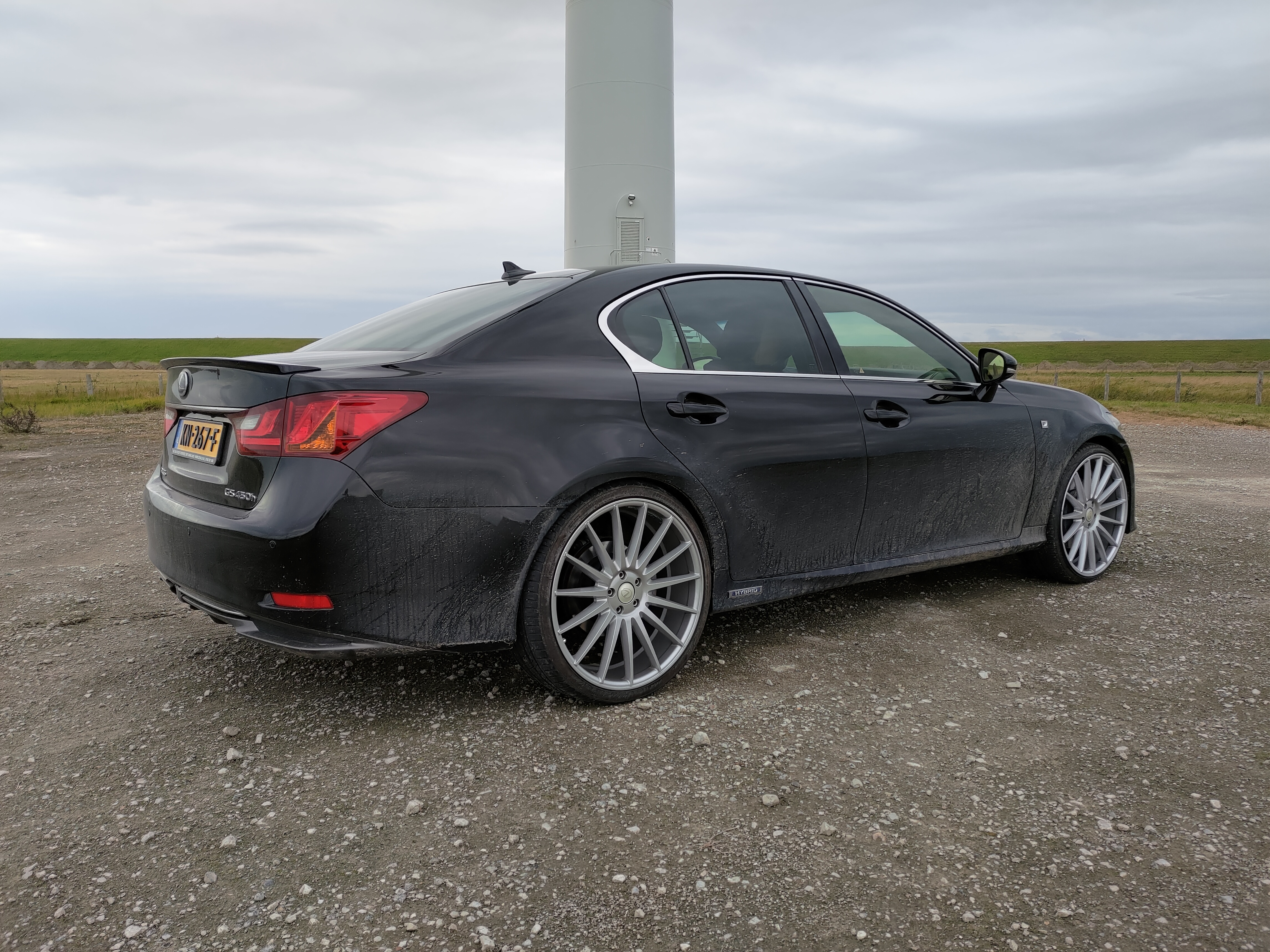

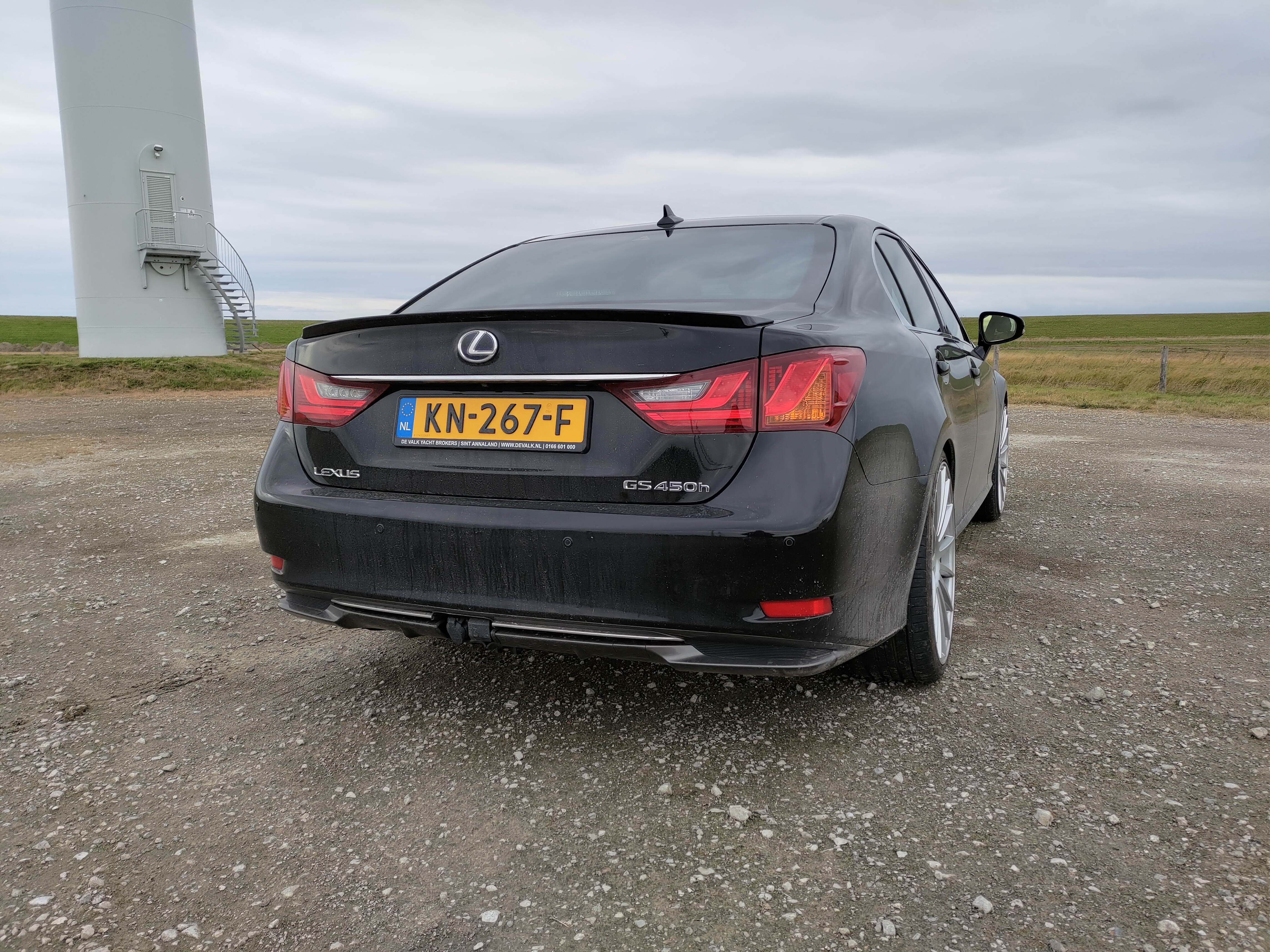

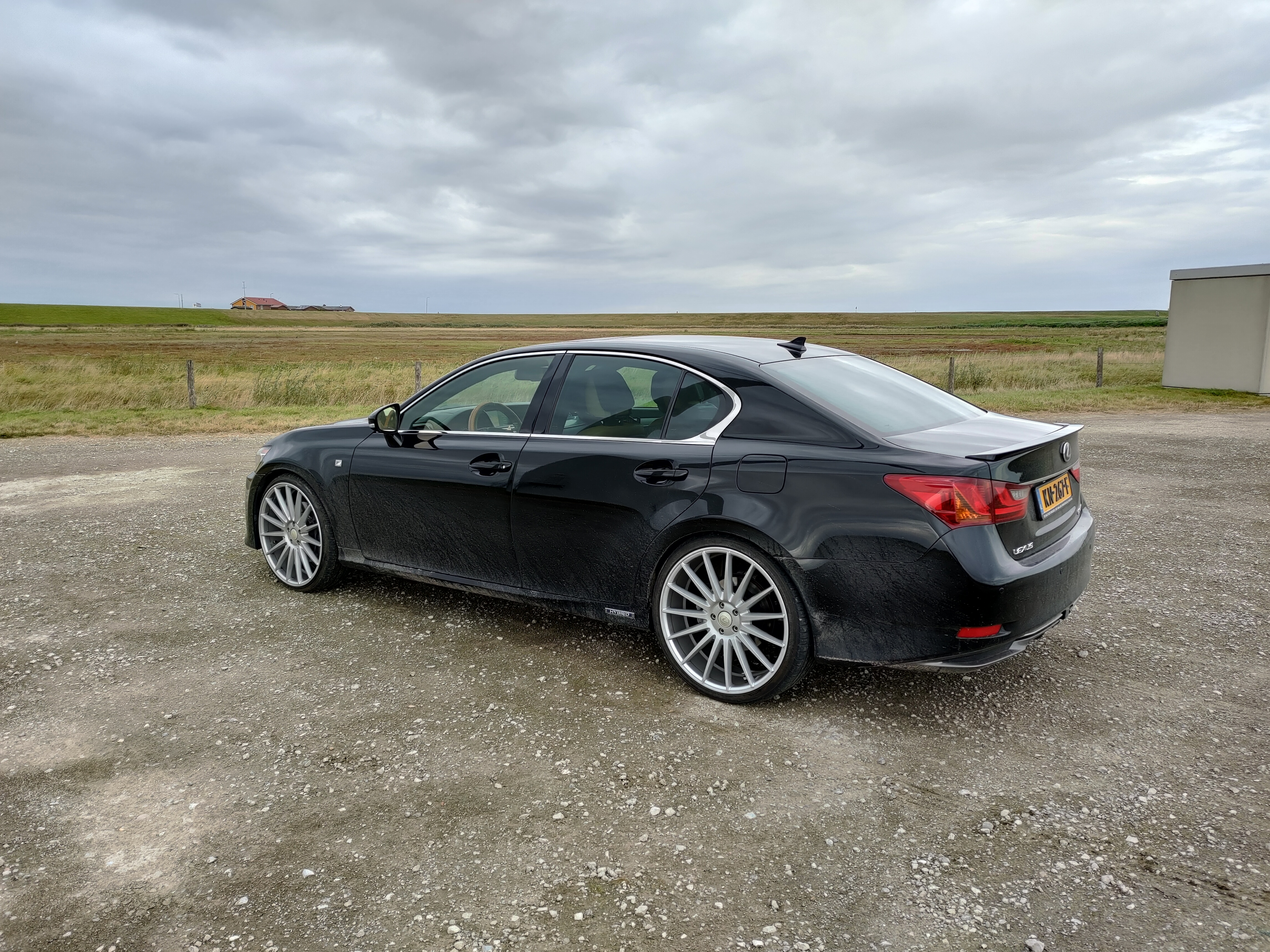

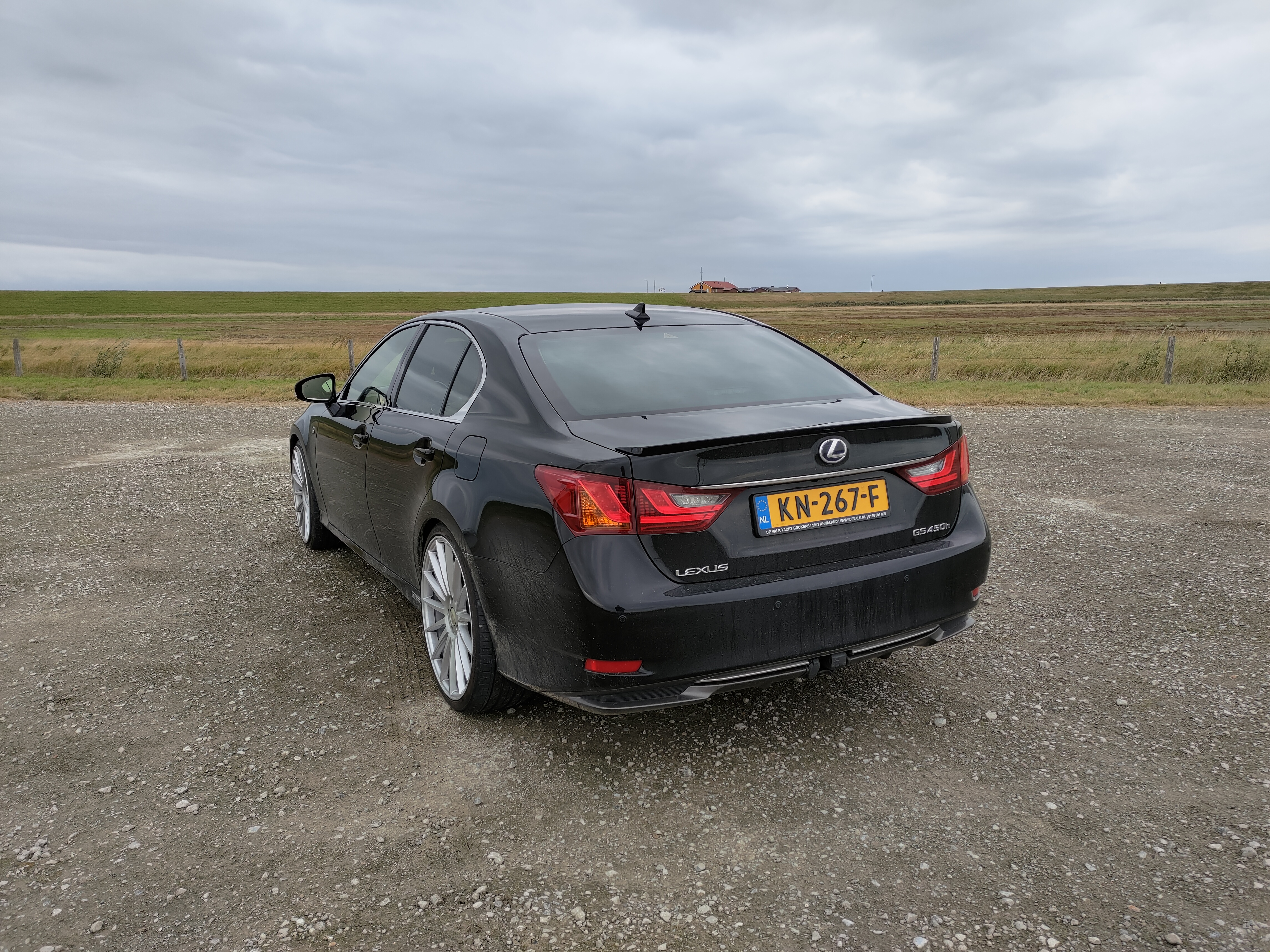

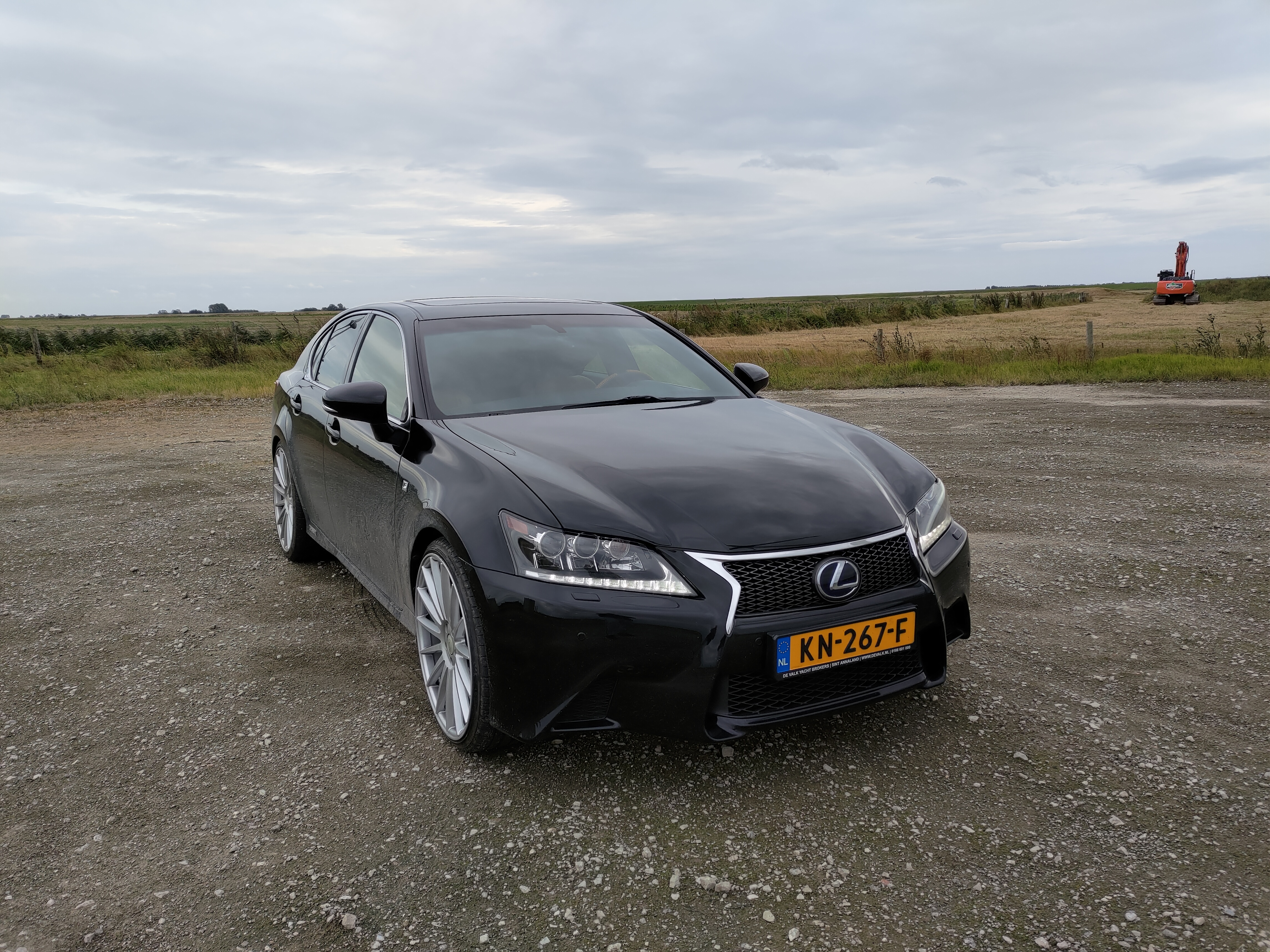

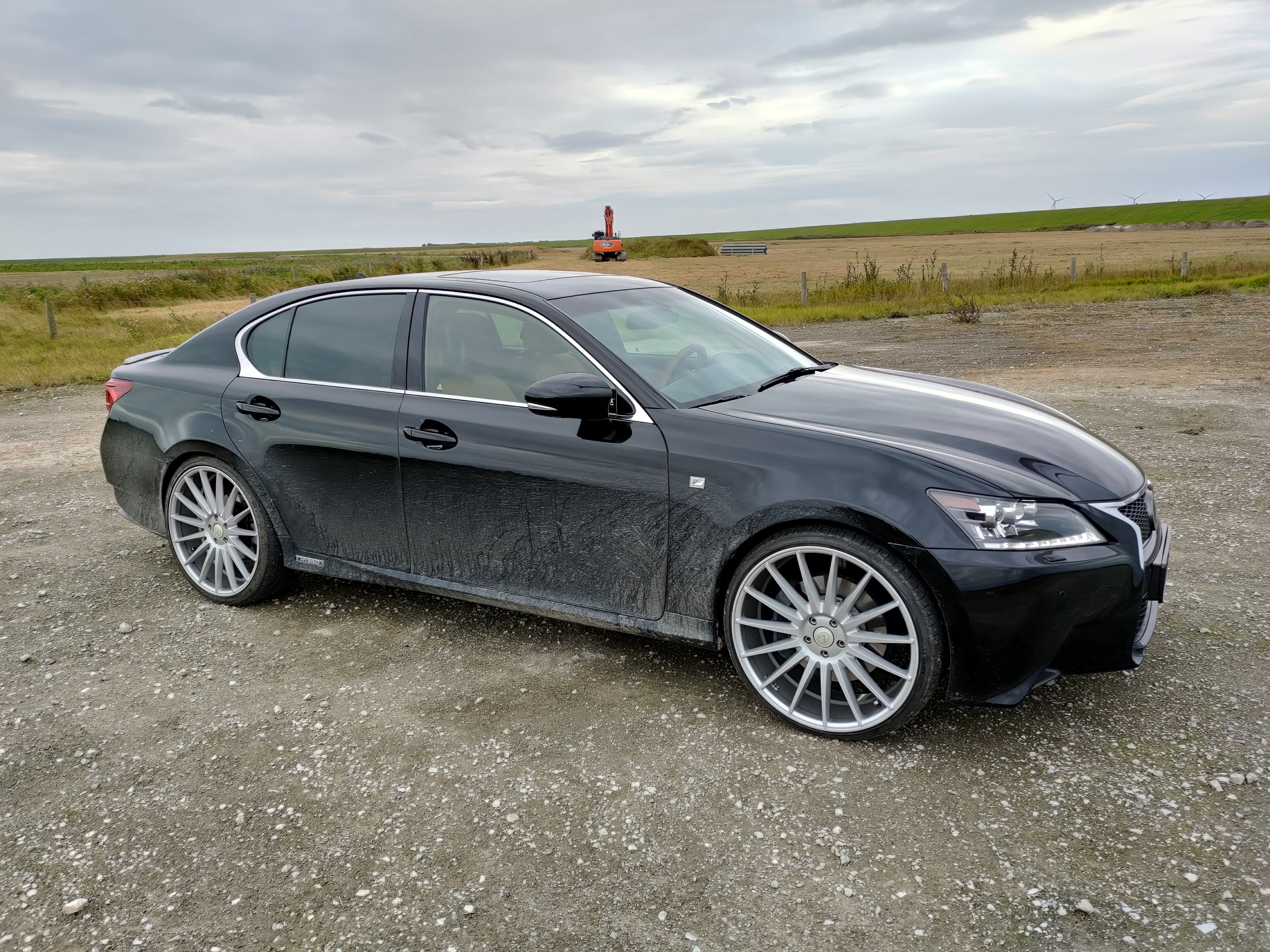

De wielen zitten er onder. :giggle:
Vóór lopen ze licht aan in de wielkuipen als je ver instuurt, maar dat krijg ik wel opgelost door de wielkuipen warm te stoken en ze een beetje naar binnen te duwen.
Achter lopen ze ook licht aan, aan de binnenkant bij diep inveren. Ik ga eerst kijken of veerwegbegrenzers uitkomst bieden, zo niet zien we wel verder.
Vóór en achter lopen ze gelukkig niet aan op de spatbordranden.
Voor alle betweters, ik weet dat deze wielen een stuk groter zijn dan standaard qua diameter, maar de velgen en de achterbanden had ik nog over van de vorige auto en die wilde ik graag hergebruiken.
Voor de technici:
Velgen: Niche Spec M158, 9Jx22 ET38, met nieuwe zilver metallic poedercoat
Banden Voor: Nexen N'Fera SU1 235/30R22
Banden Achter: Nexen N'Fera SU1 265/30R22

Kan niet zeggen dat ik het lelijk vind, maar ben je met die platte band niet alle rijcomfort die die auto biedt kwijt? :unsure:
My God…..wat een sloffen zeg.
Die diffuser met die brievenbussen zitten op de GS 250/350 dus ook onder die van mij. Diffuser is gewoon gespoten en geen plastic, erg mooi.
Persoonlijk vind ik die met de ronde uitlaten niet zo mooi, smaken verschillen gelukkig.

Als het goed is zijn jouw uitlaten dan ook recht naar achteren gericht? Die van mij zijn naar beneden gebogen. Dus al zou ik jouw diffuser hebben, dan is het het toch nèt niet.
Hoi.
Ik heb op het moment een GS450H zonder zichtbare uitlaten. Ook buigen de uitlaten naar beneden toe onder de auto.
Ik wil graag zo'n achterkant als die van de GS250/350. Dus met de dubbele uitlaten en de brievenbus uitlaten. Heeft iemand dit ooit laten doen? Zo ja, waar?
Ik heb 'm er opnieuw op laten zetten en de eindstukken laten verbouwen zodat ze beter door de "brievenbussen" loeren omdat de vorige diffuser er op de Peage af was gesmolten. Kostte me zo'n €1200,- in totaal geloof ik.
De vorige eigenaar had enkel de naar onder gebogen eindstukken afgeslepen en metalen plaatjes als uitlaatgasglijbaan aan de metalen brievenbussen gehobbied, maar na uren met een caravan niet zachtjes bergop en -af te hebben gereden werd ik door een vriendelijke Peugeotrijder gewezen op malheur aan de achterzijde van mijn limousine. Je hoort ook niks binnen in die kar hè. De boel sleepte rinkelend over het asfalt.
Tip van de dag: Besteed zorg aan het richten van de eindstukken.
