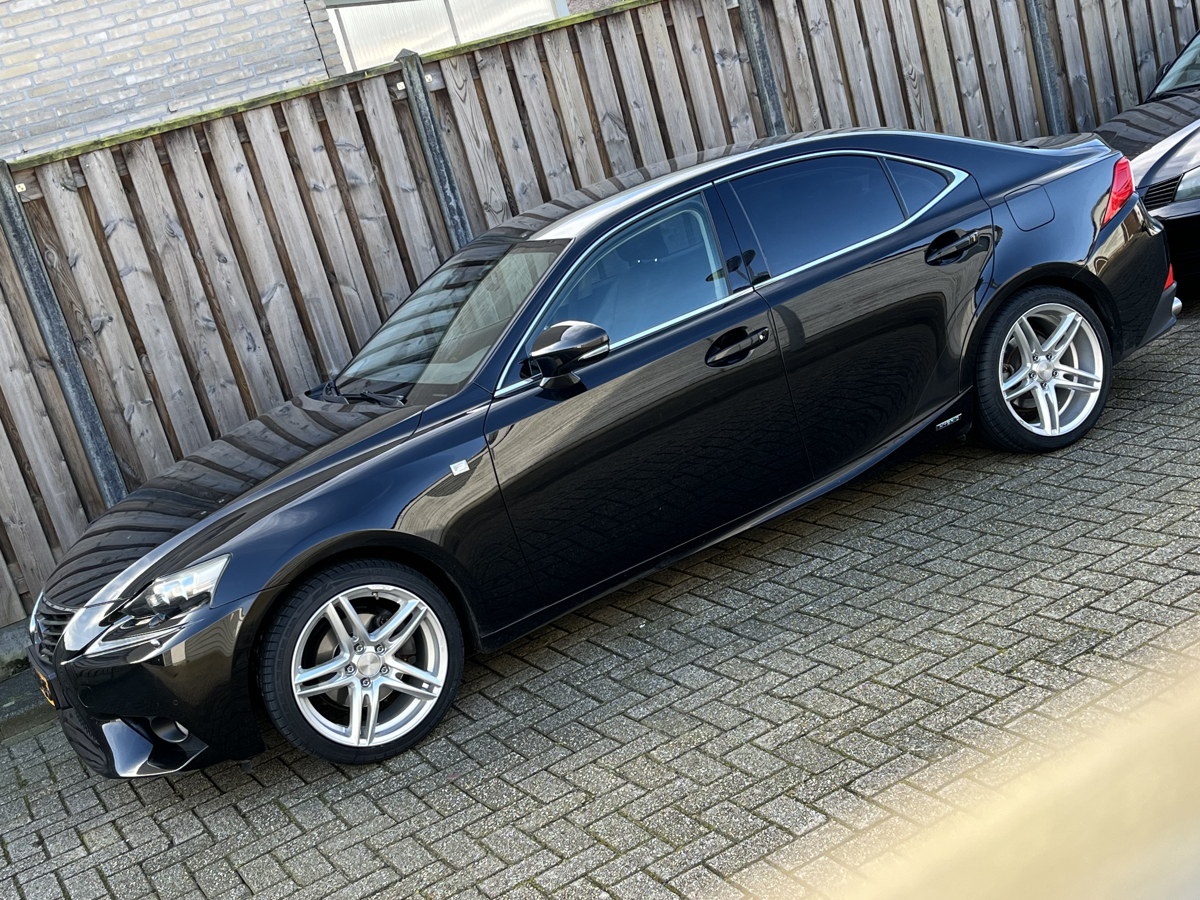

Voor wie naar deze informatie op zoek is. Ik heb een originele Lexus breedset voor onder mijn 300h. Voorwielen 8J x 18. ET 45. 225/40-18 Achterwielen 8,5J x18. ET 50. 255/35-18

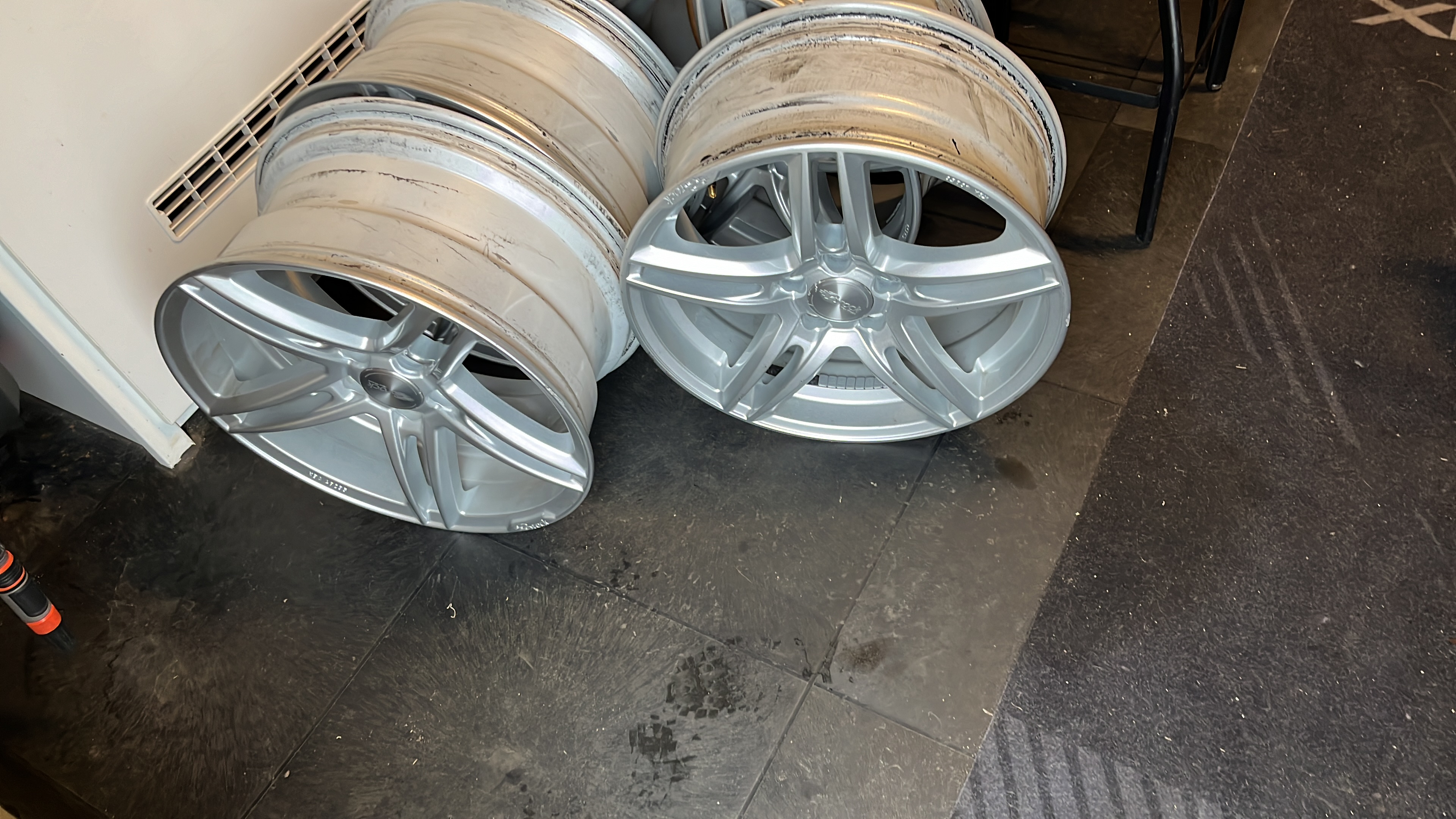

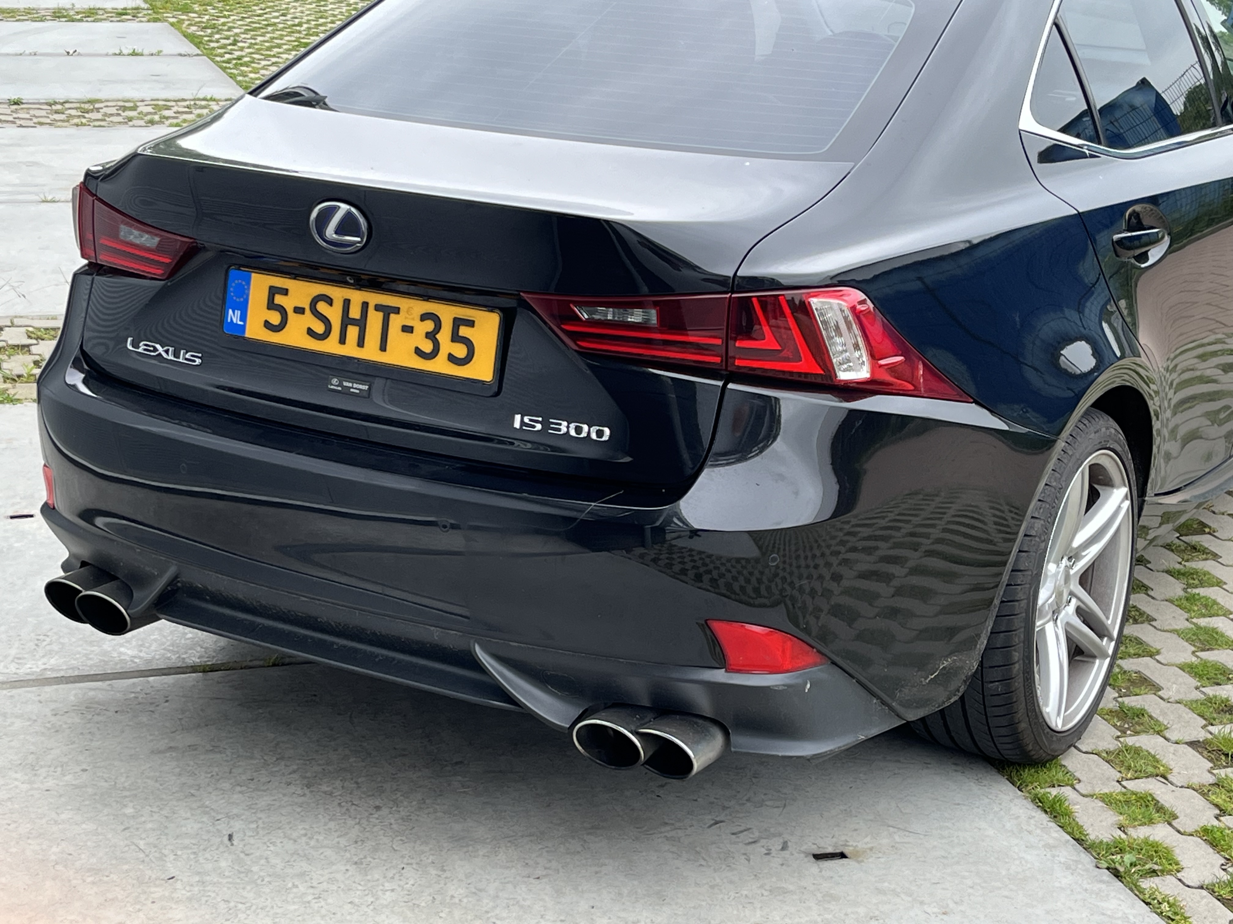

Ik heb inmiddels de wielset opgehaald, nu nog even bandjes scoren, en wachten op mooi weer. De maten voor zijn exact als de originele breedset, de ET waarde achter is 5 mm lager, dus heel ietsjes meer naar buiten.
Het liefste monteer ik evengoed de 255 banden. Wie weet er of er nog heel ietsjes ruimte is voor deze afwijking ?
Ik heb 225 40 18 en 255 35 18 gekocht.
We gaan meemaken hoe het uitpakt.
Een strak passende wielset vind ik altijd echt de lijnen van de auto mooier maken.
