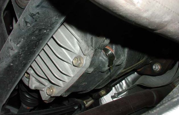

  • Differentieel heeft aan de passagierszijde twee 10mm inbus-bouten schuin onder elkaar; vul- en tap locaties.
fetch
  • Draai EERST de vulbout (bovenste) los met 10mm inbussleutel. Als deze niet loskomt wil je niet met een leeg differentieel staan..
  • Draai daarna de aftapbout los en laat de olie wegstromen.

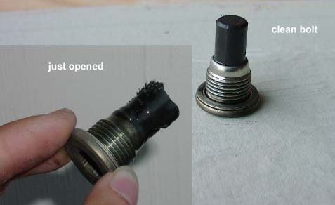

  • Check de aftapbout (magnetisch) op vijlsel en maak schoon.

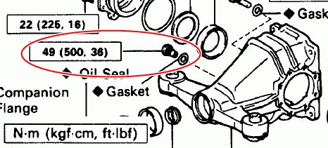

  • Draai de aftapbout weer vast (zie schema voor Nm)
