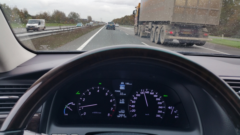

Jawel, je kan kiezen tussen 30, 40 of 50 meter afstand tot je voorganger.
Je hebt drie standen, hoe hoger de snelheid, hoe groter de afstand. Vandaag uitvoerig getest. Op de foto staat de CC op 180 km/h (uiteraard niet gereden want dat mag niet) De afstand staat op de kortste stand. De auto remt op de motor tot ca. 3500 toeren, daarna gaan de remmen werken. Bij het accelereren gaat hij maximaal naar half gas, circa 160KW
Op de foto kun je zien dat de CC de voorligger "ziet" en netjes afstand houdt.
Let wel! Dit gaat over een LS 600h, niet over een CT 200h
(Met dank aan m'n vriendin voor de wazige foto :) )
