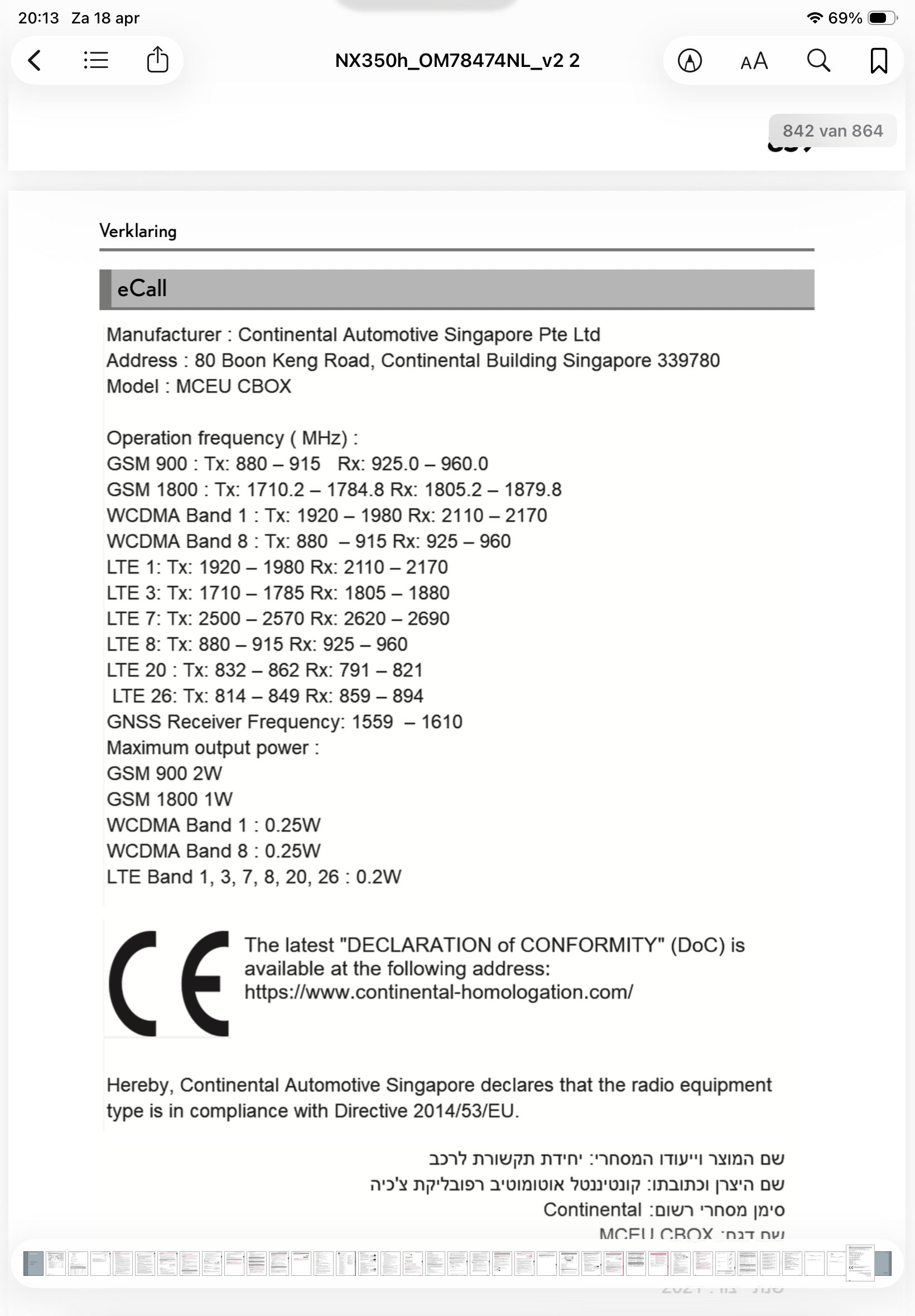

Volgens mij werkt vlgs de handleiding de NX uit 2022 ook via LTE (vergelijkbaar met 4g)

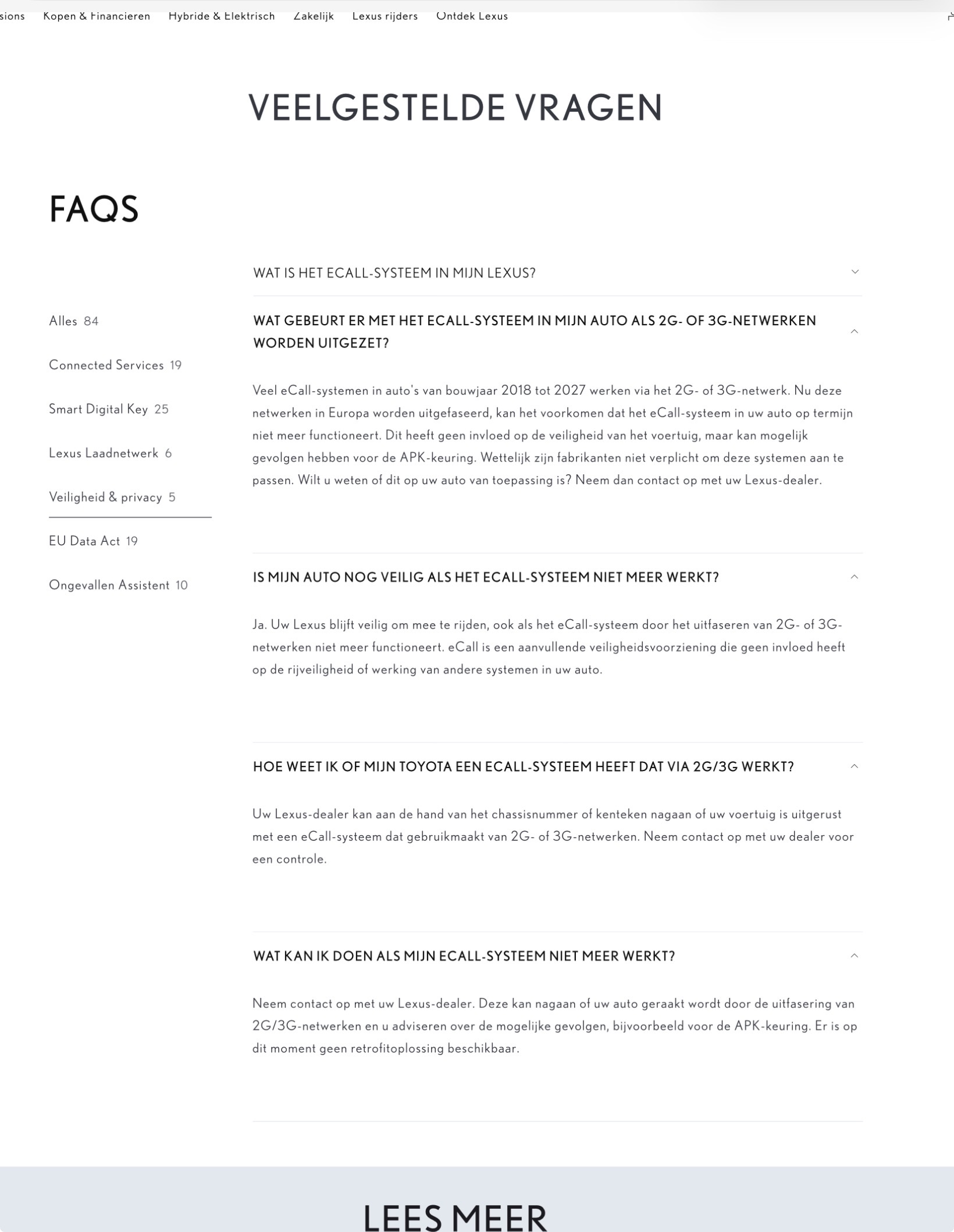

Dit vind ik op lexus.nl
Ik vermoed dat er toch een aantal modellen op 2g en 3g zitten. Volgens de faq’s kan de dealer dit controleren adhv het vin nummer
Tegen die tijd maar gewoon eens op de SOS knop drukken. ;) :ROFLMAO:
