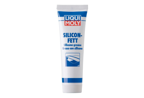

product van Liqui Moly

Het gaat om een tube transparante siliconenvet(ook 100 gram)Bekijk bijlage 181521
Dit is een heel ander prodruct dan waar oorspronkelijk naar werd verzwezen. Het is volgens de fabrikant een vrij slap pasta-achtig product dat als smeervet voor allerlei toepassingen kan worden ingezet.
De gebruikte smeervloeistof is een siliconenverbinding, daarnaast wordt opgegeven dat er een niet-gespecificeerd vulmiddel in zit - waarschijnlijk om het product zijn vetachtige structuur te geven.
Daarmee lijkt het qua samenstelling duidelijk meer op het Idemitsu product. Opvallend is wel dat in de beschrijving niet specifiek wordt verwezen naar gebruik op deurrubbers etc. maar dat het meer wordt neergezet als een smeervet voor het smeren van toepassingen waar een niet weglekkend smeermiddel zinvol is onder relatief lichte belasting. Dat kan inderdaad goed werken in bijvoorbeeld een autointerieur (schuifdak, stoelvverstelling etc.) en waarschijnlijk ook prima voor het invetten van allerlei rubbers om door schavielen ontstaan geluid te dempen of te voorkomen..
Het product waar 'sam' op doelde is tegen bevroren rubbers en ja, ook hier worden de rubbers dan gesmeerd en soepel gehouden, maar is van korte duur.
Had dus even opgezocht om welk product het ging en deze geplaatst.
'Romke" heeft dit allemaal goed verwoord en heb voor de shin-etsu gekozen. De tube van 100 gram is meer dan voldoende. Had het formaat in gedachten qua tube wat mijn vader ooit gekocht had om de keukenkraan te smeren.( tube kranenvet, 15 gram).
