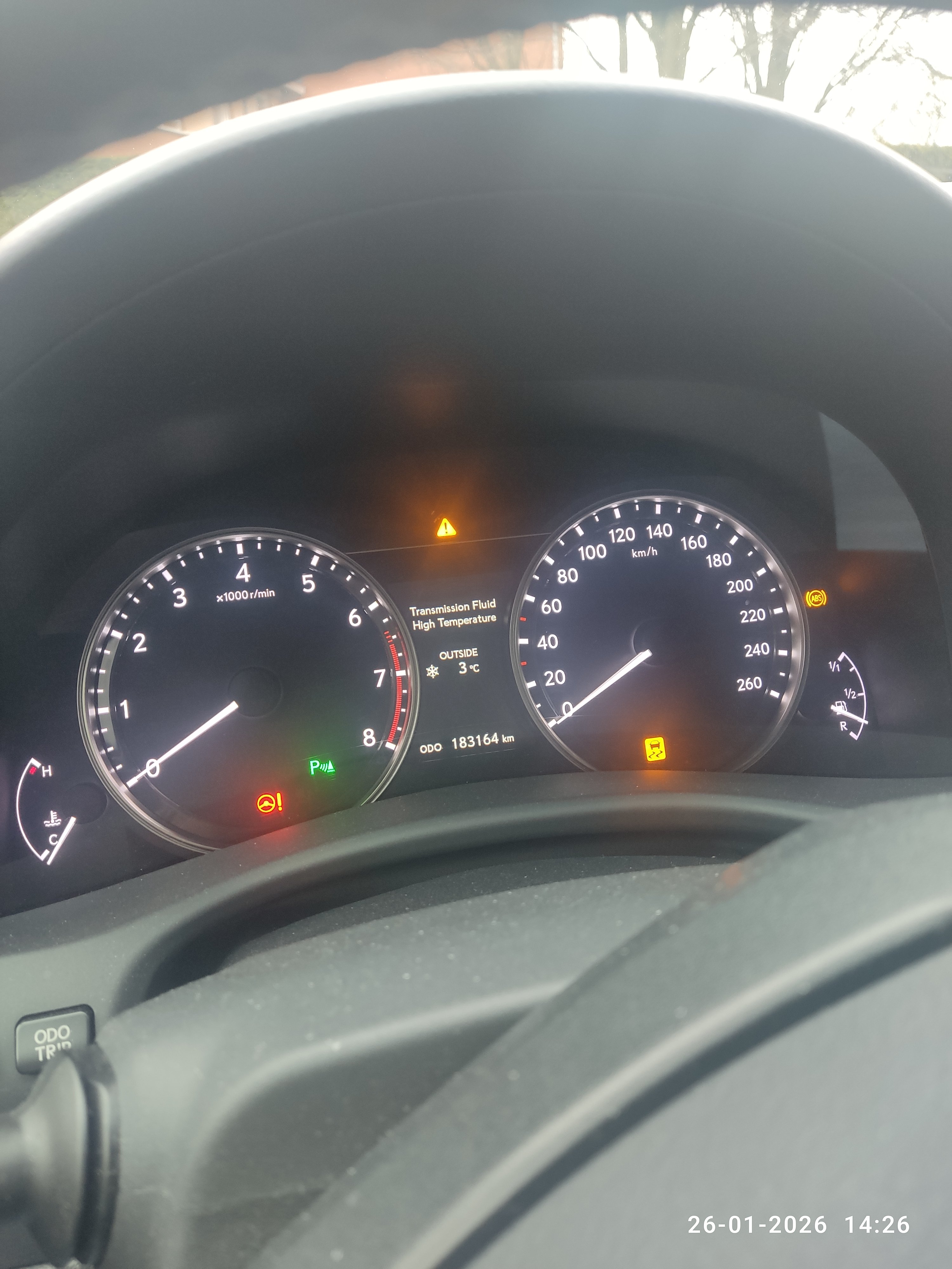

Inmiddels weer een paar maanden verder. Handrem is netjes gemaakt. Alles vervangen inclusief schijven, blokken en parkeerremschoenen. Nu ging vandaag wéér de handrem er niet af.
Ook de storing in de toerenteller blijft terugkomen. Ook de benzinemeter springt op en neer. Ik heb 2 filmpjes toegevoegd. Auto uitgelezen maar niets vinden. Accu is goed, dynamo is goed. Krijg ook allerlei vage meldingen. Dat bijvoorbeeld de transmissie-olie te heet is terwijl de auto 8 uur stil heeft gestaan bij 3 graden op de parkeerplaats. Echter, geen vocht in de auto voor zover is onderzocht.
Dit is tot op heden veruit de slechtste auto die ik ooit heb gehad. Ik blijf hoop houden maar langzaam zakt me de moed in de schoenen. Echt Lexus onwaardig
Heeft iemand dit ooit meegemaakt?
Ik heb er filmpjes van maar kan hier geen mp4 bestanden uploaden ..
    1 MB · Weergaven: 44

Het is geen hybride in mijn geval. Ik heb een GS250.
Massakabels zijn gecheckt. Motormassa kabel weet ik zo niet te zitten. Is dat die tegen de binnenzijde spatbord?
Spanningsverschillen zijn niet geconstateerd. Het is vooral bij koude motor dat er allerlei rare meldingen komen en dat de naald van de toerenteller danst of op 0 blijft staan terwijl de motor normaal draait.
Alles is zover gecheckt bij een, hier welbekende, specialist (ik noem geen namen omdat ik uiterst goed geholpen wordt).
Dit zijn van die storingen waar je echt moedeloos van wordt.....Ik kan er ook niets over vinden op het www.
Jammer dat de filmpjes hier niet afgespeeld kunnen worden. Dat is op de meeste fora geen enkel probleem.
Zou het ook aan een slecht werkende luchtmassameter kunnen liggen? Hij geeft verder geen foutcodes heb ik begrepen.
