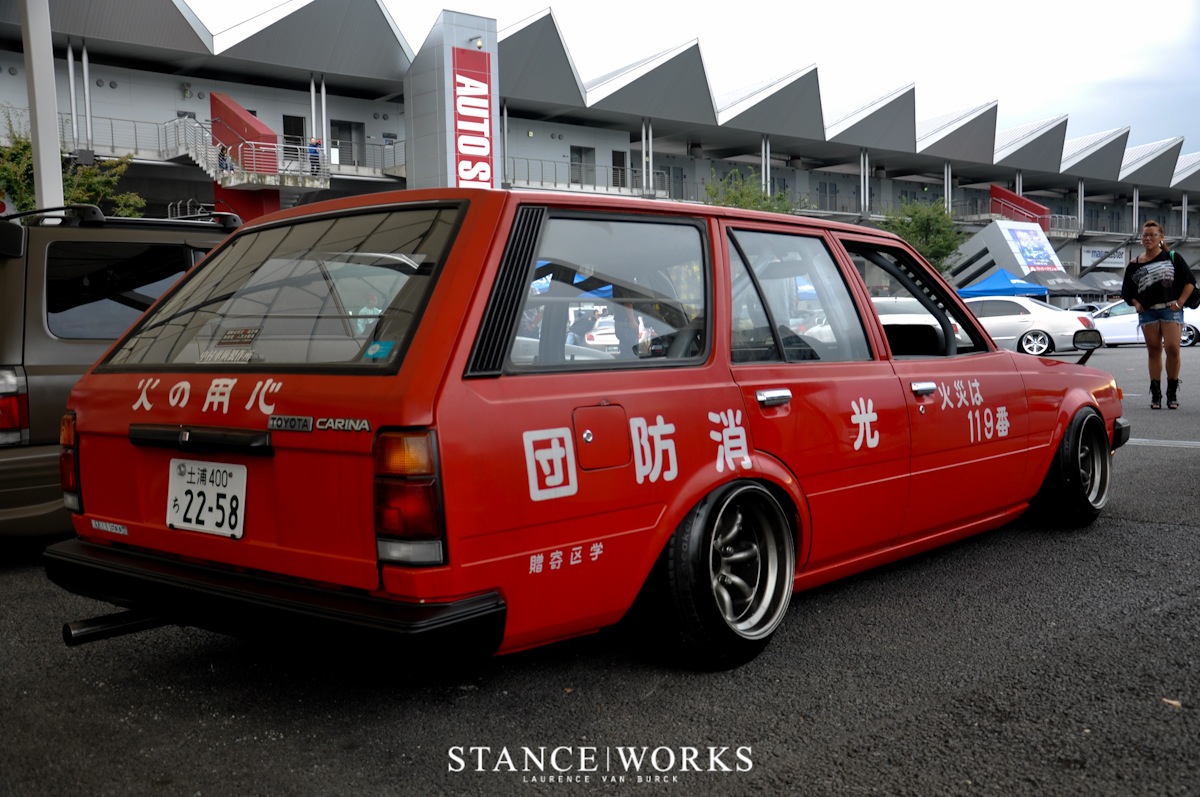

Wel zijn er camber-kit's op de markt om meer negatief camber in te stellen als je een Japanse stance wilt, zie ook volgende link en pic: http://my.is/forums/f89/camber-kits-...camber-431791/
Deze ook: http://www.clublexus.com/forums/sus...k-about-camber-toe-adjustment-on-a-is300.html
en dit :)
