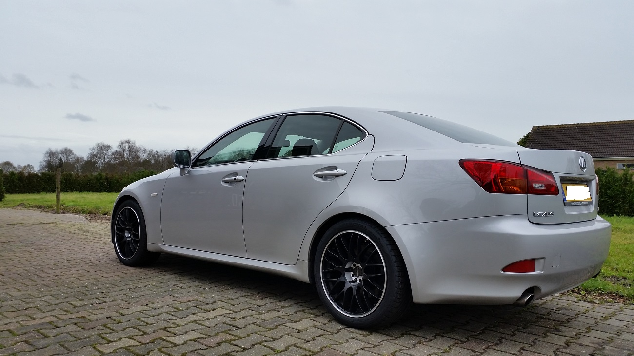

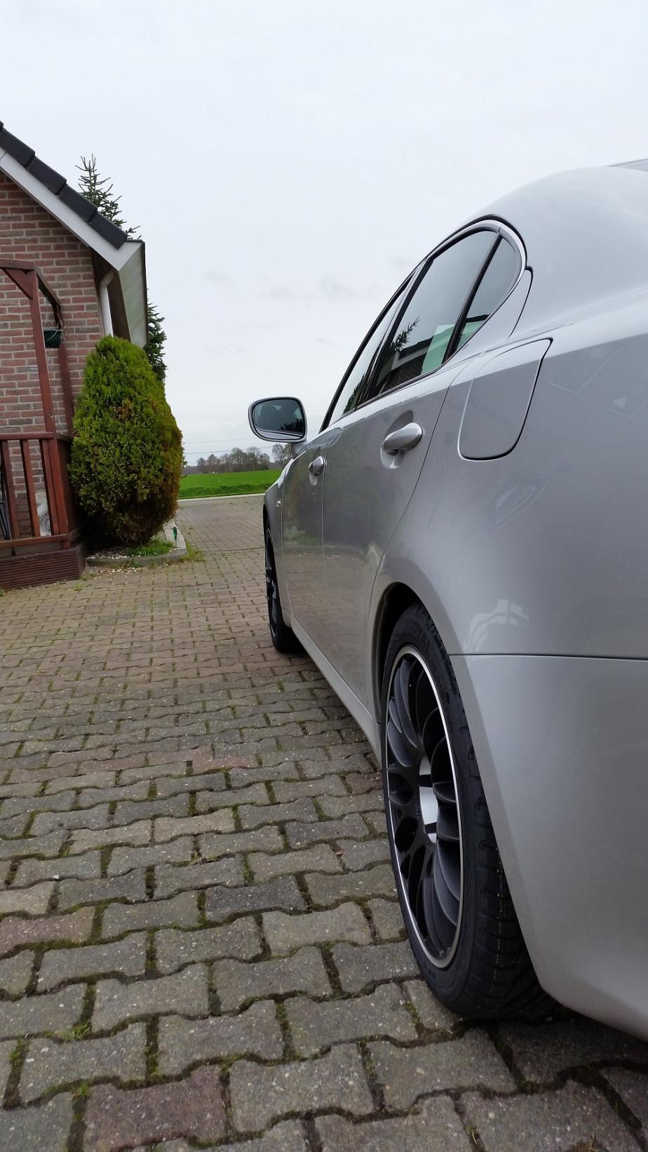

velgen 19inch achter zijn et44 9,5j
voor et37 8j 235/35/19 en flush
is een staggered set
18inch velgen alle 8j en et37 en et25 en daar 4x235/40/18 onder
vanmiddag worden ze geplaatst
ben ook benieuwd want de michelin psp band is ook niet de slechtste band

nou hier alvast de fotokes
ervaringen volgen
kan alvast wel verklappen dat het geen michelins gevoel geeft kwa comfort

hier alvast wat ervaringen
na 200km
wat me opvalt dat de banden zeer snel vlakke stukjes krijgen na stilstaan (2 en 5 dagen)
de eerste 2 km hobbelen ze daarna is het niet meer voelbaar
zijn onrustig boven de 120km ondanks xl uitvoering hier kom ik nog op terug ivm de stevige wind afgelopen weekend
geven veel of meer dan michelins oneffenheden/riggels in stuur door
hier ga ik mee expirementeren met bandendruk (is nu 2,5bar rondom)
mischien is dit teveel voor 18inch
