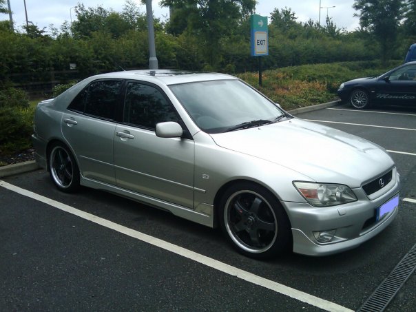

PS: Foto is van vlak voordat ik hem op ging halen. Hij heeft nu de originele IS200 velgen. Zodra ik op een computer ben waar mijn andere (nieuwere) foto's staan zal ik nog eentje uploaden van hoe hij er nu bij staat.
