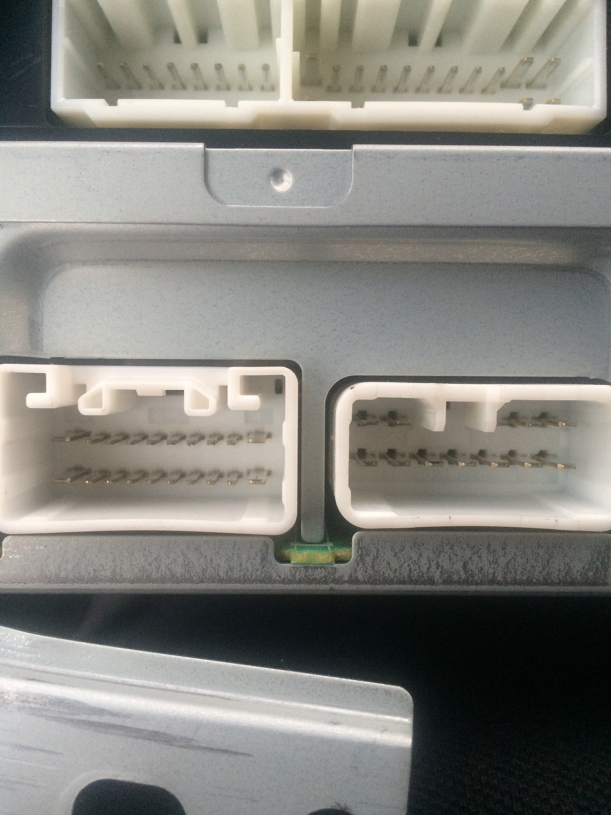

Hallo,
Ik ben Harmen, 28 jaar en woonachtig in Makkum, Friesland.
Ben sinds kort in het bezit van een Lexus GS300 uit 2001.
Heerlijke auto om te rijden maar zit wel met een probleem.
Ik heb de versie met het navigatiesysteem en de Mark Levinson Premium audio.
Prachtig geluid, mankeert niks aan.
Nou heb ik een parrot Carkit aangeschaft omdat er geen telefoonconnectiviteit in de auto aanwezig is.
Hier komt het probleem
Om deze parrot aan te sluiten moet ik een ISO to car verbinding cre?ren.
Dit wil zeggen: van de radiostekker een stekker naar ISO toe, daar de parrot aan knopen en dan weer terug naar de stekker van lexus.
Voor de versie met het Mark Levinson systeem kan ik hier niet aankomen.
Heeft iemand hier suggesties voor?
Ik heb wat foto's van de aansluiting op de radio toegevoegd.
gr. Harmen

Welkom Harmen en geniet van je GS. Ik heb mijn audiospecialist een Parrot CK3100 op de mute en speaker rechtsvoor laten aansluiten. Dit was de makkelijkste oplossing, wel geen geluid over alle speakers, maar anders moesten ze heel veel toeren uithalen. Geen idee hoe ze het toen hebben gedaan, maar geef je het mee, er zijn mogelijk andere oplossingen.

Update: Heb nu een GROM-box besteld.
Hier zit bluetooth, aux en usb-aansluiting op en is er zo tussen te knopen(volgens de website iig):grin:
Als ik hem binnen heb, zal ik wat montagefoto's plaatsen!

GROM box binnengekregen en aangesloten, was zomaar voor elkaar en zit mooi achter het dashboard verwerkt. Bluetooth werkt fantastisch, ?cht een aanrader! Kan via AD2P muziek afspelen alsmede via een USB stick of AUX muziek luisteren. De GROM bluetooth interface is ruis en kraak vrij. Bevalt zeer goed!
