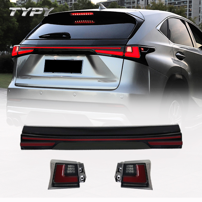

Beste forumleden,
Ik heb een set facelift led achterlichten besteld voor de NX300h. De achterlichten missen echter een mistachterlicht, wat de standaard achterlichten wel hebben.
Is het mogelijk om een los mistachterlicht werkend te krijgen op de originele schakelaar incl. werkend dashboard controlelampje? Dit i.v.m. de periodieke autokeuring.
Iemand bekend met een adres die zoiets kan maken?
Ik verneem het graag.
B.v.d.

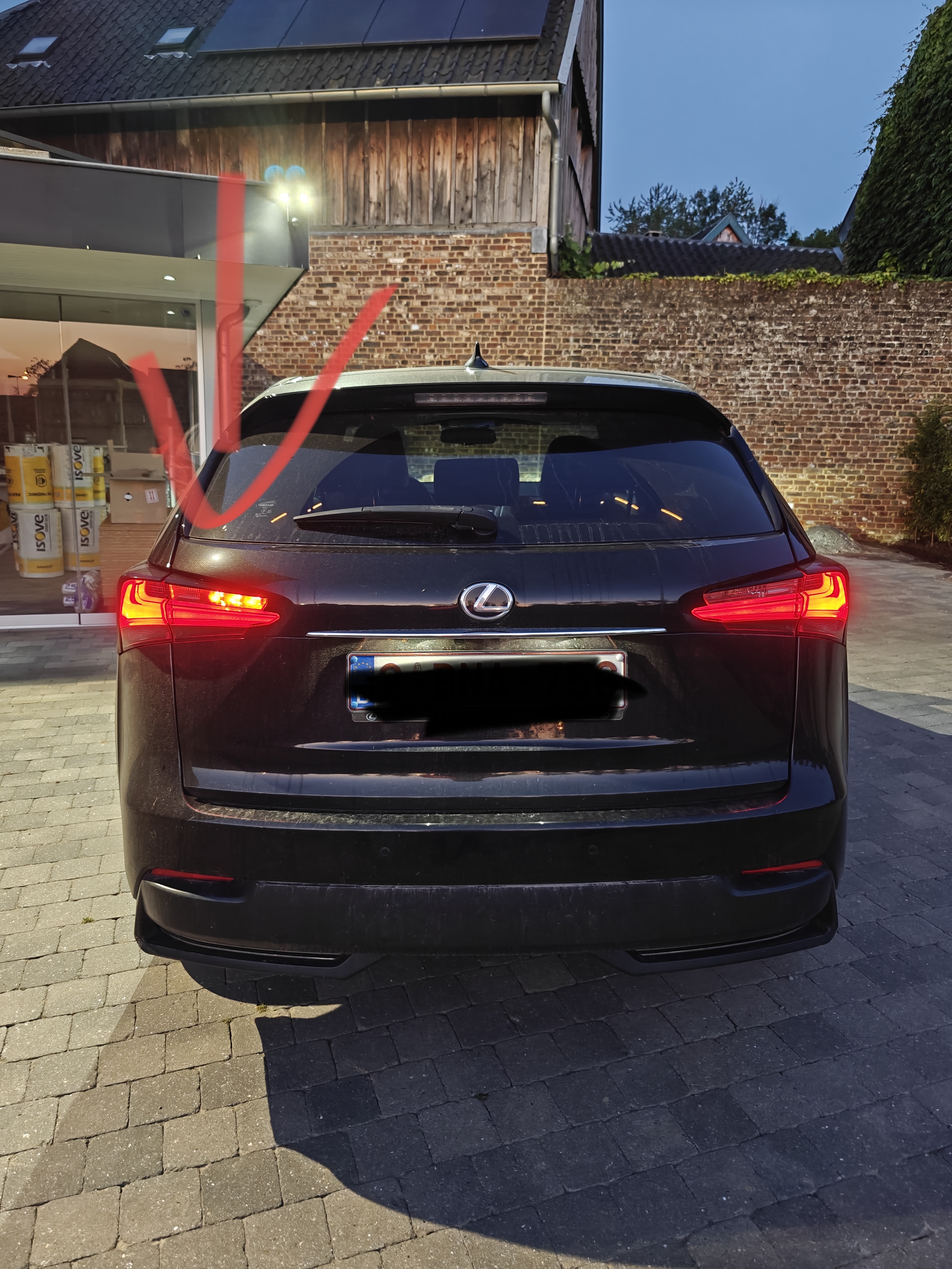

Volgens mij zitten de mistlampen lager, in de reflectoren die in de bumper zitten:
Bedankt voor je reactie. Bij de EU NX300h zit deze op de plaats van een van de achteruitrij lichten.
    5,5 MB · Weergaven: 39
Zag op Ebay dat er reflectoren met licht verkocht worden voor inbouw in bumper zoals Dirk-S aangaf. Vermoed dat dan een draad doortrekken volstraat.
