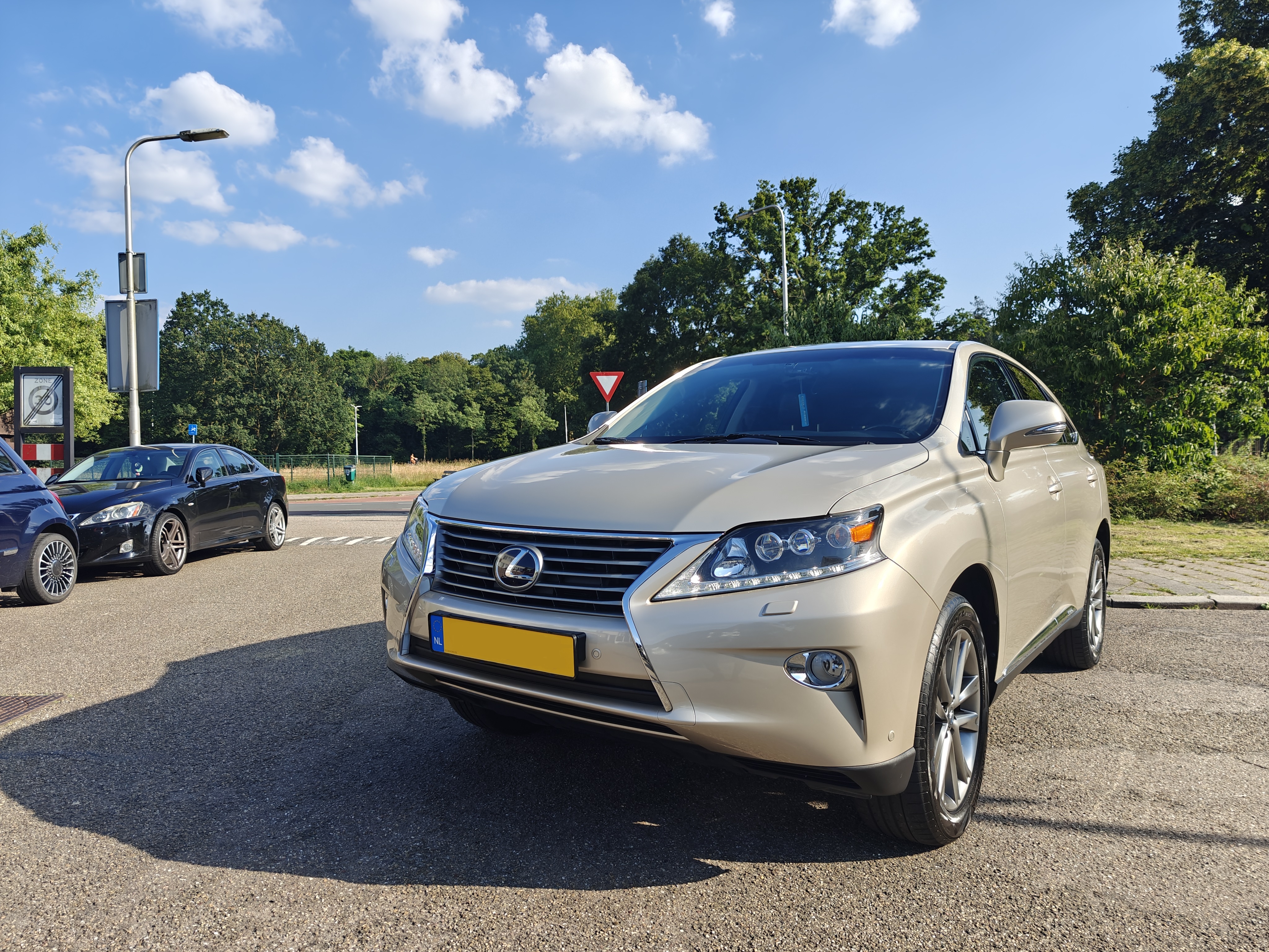

Hallo leden,
Als RX450h eigenaar stel ik me graag even voor. Kom uit de regio Nijmegen. Hoop hier nog wat interessante feitjes te weten te komen....
Dit is mijn 2e RX450H. Heb eerst 1 uit 2009 gehad en nu eentje uit 2012.Betreft een president uitvoering met luchtvering, adaptive cruise en zelf stuurwielverwarming wat je niet vaak tegen komt.
Luchtvering heeft wel wat aandacht nodig, want over onevenheden hoor je een knokkend geluidje. Doet natuurlijk afbreuk op de rest van de auto... Hoop hierover een stukje wijzer te worden op de forum. Eigenlijk heb ik de auto met garantie gekocht, alleen vindt de verkopende partij dit meer een 'eigenschap' van het product ipv een defect. Hopelijk wordt ik hier wat wijzer over eventueel reparatie/vervanging....
    4,1 MB · Weergaven: 223
