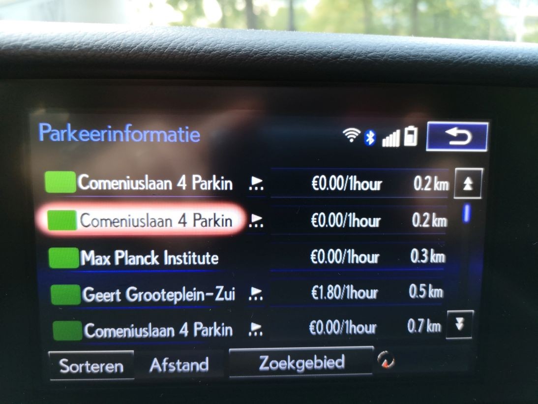

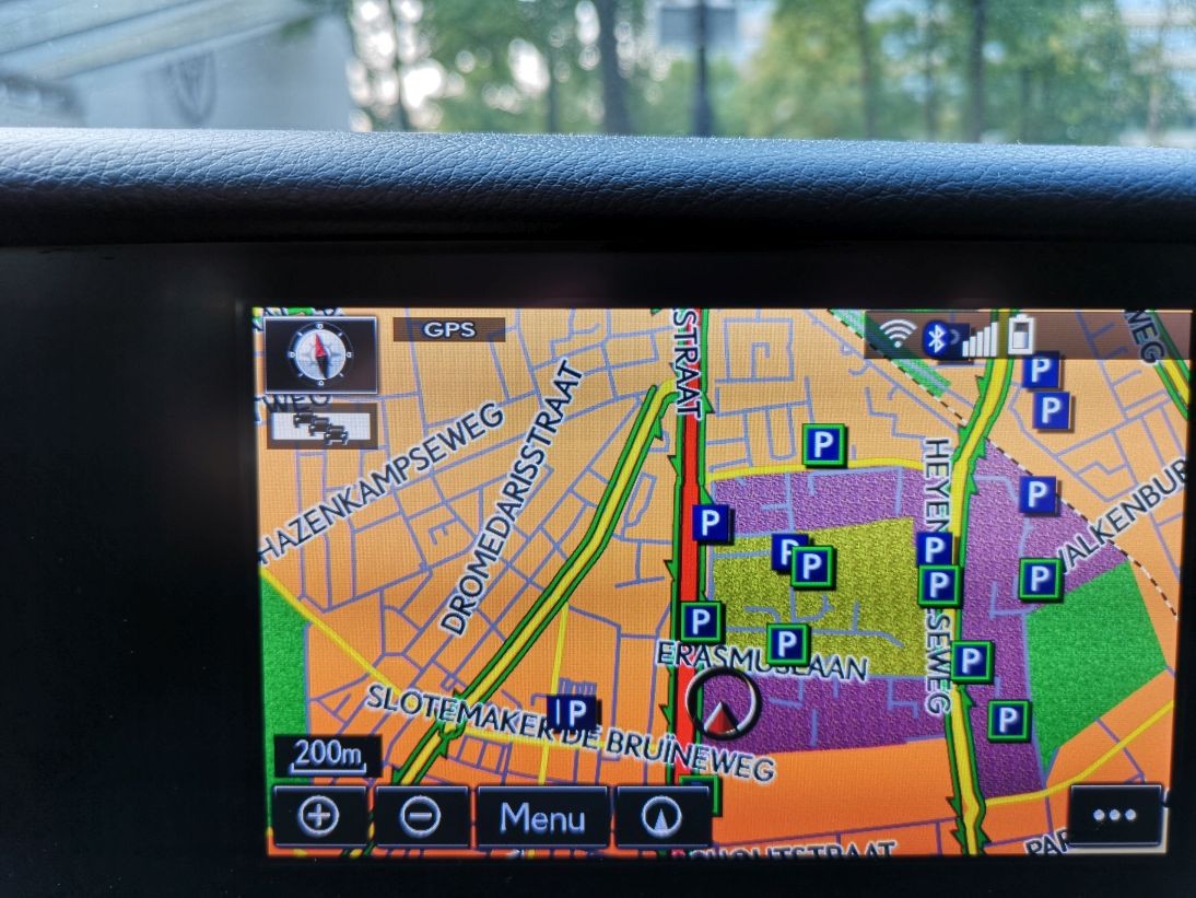

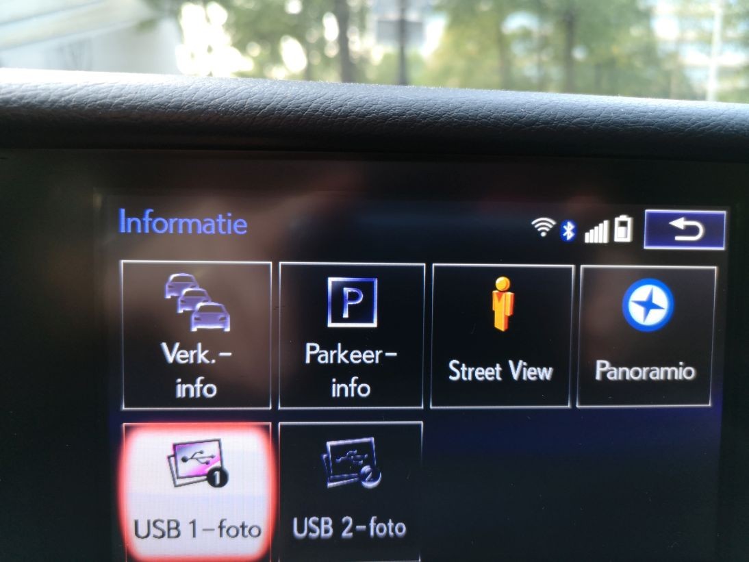

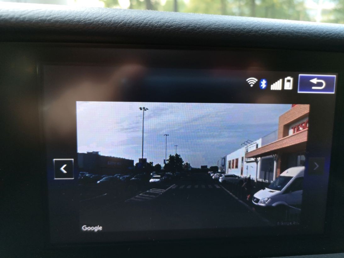

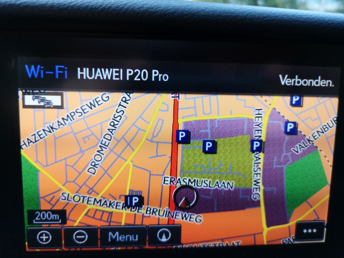

Informatie komt ook binnen via de wifi hotspot, misschien is die naam niet zo handig gekozen.
Ik krijg b.v. via connected services ook parkeer- en verkeersinformatie binnen, ook veranderen gekozen routes op het navigatie scherm enigszins. Er verschijnt een extra brede groene strook naast de verkeersluwe routes en op drukke routes verschijnen filemeldingen.
Panoramio werkt helaas niet meer i.v.m. geen ondersteunig meer door Google, maar Streetview werkt wel.
Om hier nog even op terug te komen.
