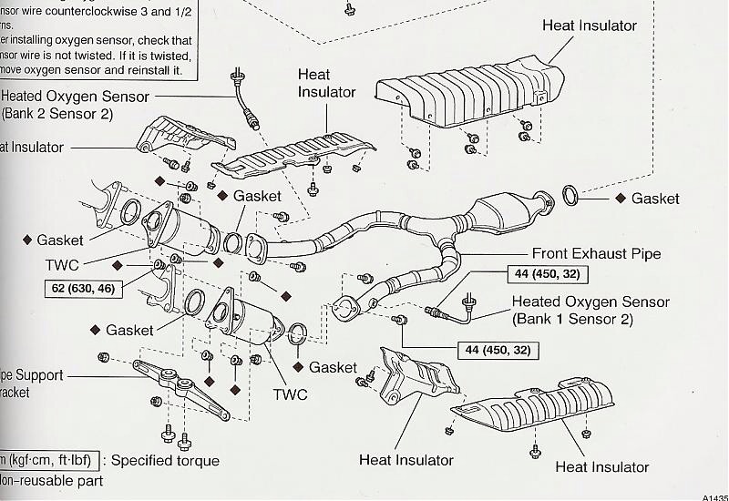

mvraamsdonkIS300
11 jan 2014
2.542
140
    144,2 KB · Weergaven: 52
GPS-10
Connaisseur
10 jun 2011
4.993
117
Het hoeft idd niet direct te betekenen dat je cat defect is of een uitlaatlek. Ik gok dat de sensor defect is (bank 2, sensor 2). Die geeft waarschijnlijk een verkeerd voltage af. Tankdop issue is ook mogelijk.
Lexus/Toyota kan dmv hun ODBII tester de sensor(s) uitlezen en grote kans dat ze daar nog wat uit kunt opmaken (niet fluctueren, voltage uit spec, etc). Waarschijnlijk niet haalbaar, maar mooiste zou zijn als je de sensor in bank 1 zou plaatsen ter test. Als je dan code 420 krijgt weet je genoeg (moet je het wel kunnen uitlezen uiteraard)

Btw, testprocedure bank2, sensor 2. Altijd fijn voor de archieven.
  • TROUBLESHOOT_LEXUS_O2_SENSOR_MALFUNCTION.pdf
