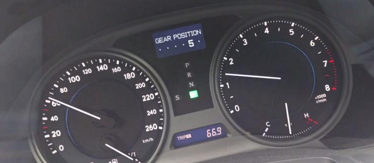

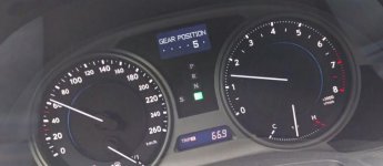

Heb je in de GS niet de mogelijkheid om in het display de daadwerkelijke versnelling te laten zien? Ik kan gewoon de "gear position" zien in de IS:
Nee, dat heb je niet in de gs. Hij rijd verder als een trein. Laatst olie ververst vd bak en ook het schakelen gaat soepel. Vind het alleen vreemd dat ie dan de 5 in beeld aangeeft. Zou graag willen zien, net als de is, in welke versnelling hij staat.
