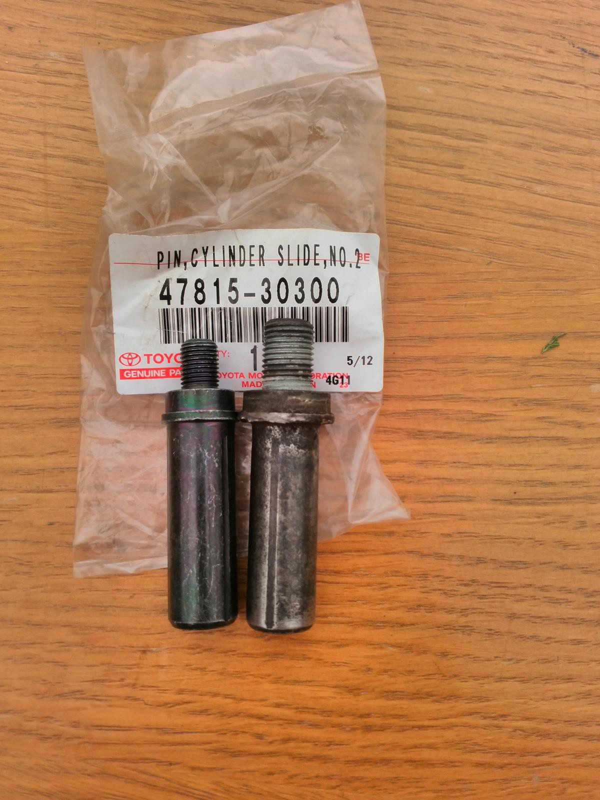

Hallo iedereen,
Kan iemand mij helpen met een onderdeelnummer of iets, ik heb nieuwe onderste rem geleide pennen besteld voor de remklauwen achter (47815-30300) maar deze zijn niet goed.
die eruit komen hebben een schroefdraad van m12 en de nieuwe die ik heb gekregen heeft m9. (zie foto)
Volgens de dealer en de importeur kan dat niet maar toch zie je op internet dezelfde klacht.
Alvast bedankt,
Werner.
    312,7 KB · Weergaven: 271
John, bedankt voor je reactie`s
Ik heb uiteindelijk na veel bellen, mailen en surfen op internet er 1 laten maken.
De tijd begon te dringen i.v.m. vakantie
Hij glijd weer als een malle en kan ik relexus op vakantie.
Werner
Hoi Werner
Prima fijn dat het gelukt is, zelf heb ik onderdelen bij amayama besteld is goed te doen en zij denken mee als er een modificatie is voor de auto.
Alles gaat wel op basis van chassis nummer waardoor je 100% de juiste onderdelen krijgt.
Fijne vakantie
MVG
John
