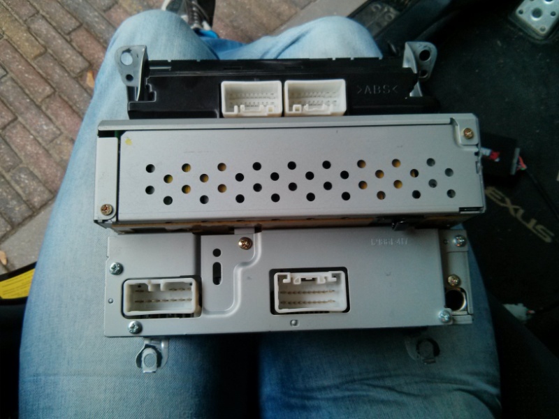

Ik heb een grom interface gekocht en probeer deze vandaag in te bouwen. Nu kom ik echter niet verder, ik mis naar mijn idee een stekker.

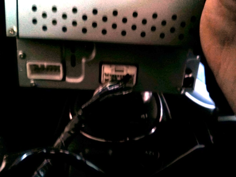

Het gebeuren moet aangesloten worden op mijn cd wisselaar. Maar als ik aan de achterkant van mijn radio kijk heb ik 2 aansluitingen zoals hieronder:

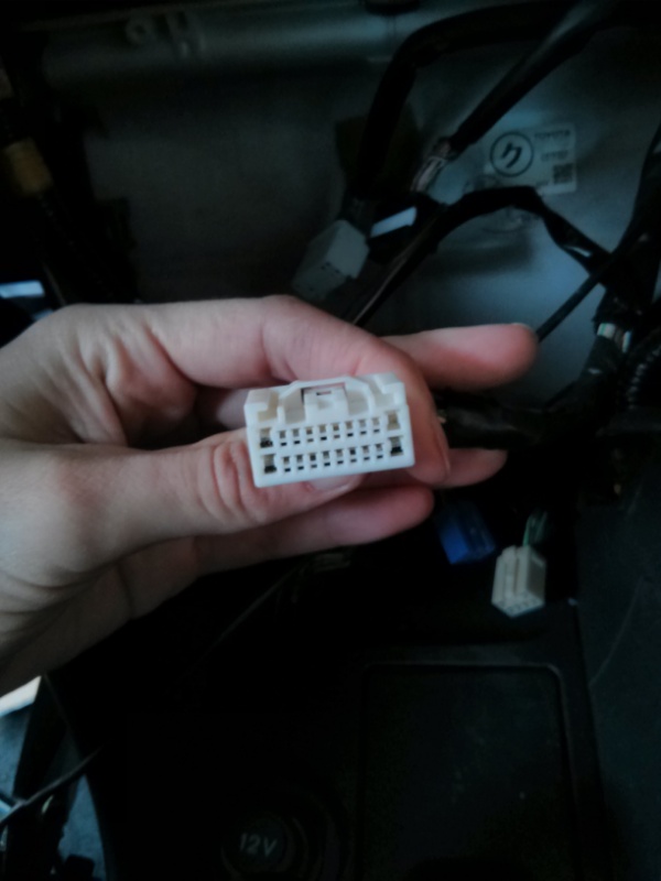

Hierop zijn 2 aansluitingen te zien 1 (de aansluiting op foto 3) komt vanaf de versterker en volgens mij is de andere van de cd wisselaar.
Op die laatste moet de grom worden aangesloten. Er is achter de middenconsole echter nergens een stekker te vinden die in de aansluiting van de cd wisselaar zou passen(de cd wisselaar doet het echter wel). Ik weet nu alleen niet hoe ik de grom interface in kan bouwen, de stekker er van past wel echter in de radio. Maar is nergens een stekker die in de grom interface zou kunnen.
ben ik nou zo dom of klopt er hier gewoon iets niet?

Nog 2 foto's voor de duidelijkheid.
De eerste met de aansluitingen van de grom interface.
En de 2e van mijn radio.

je moet de stekker van de grom inderdaad stoppen in die overgebleven stekker.
dat is de aansluiting voor een extra wisselaar, dwz je zou als extra accessoires een andere wisselaar op de radio aan kunnen sluiten.
je hebt dan een wisselaar in de radio en je hebt er een onder de stoel of in de kofferbak.
in jou geval sluit je de grom module daar op aan en kun je met de cd knop de module benaderen.
je drukt 2 keer op de knop en komt dan in de grom module terecht.
mocht je nog vragen hebben dan hoor ik het graag van je.
