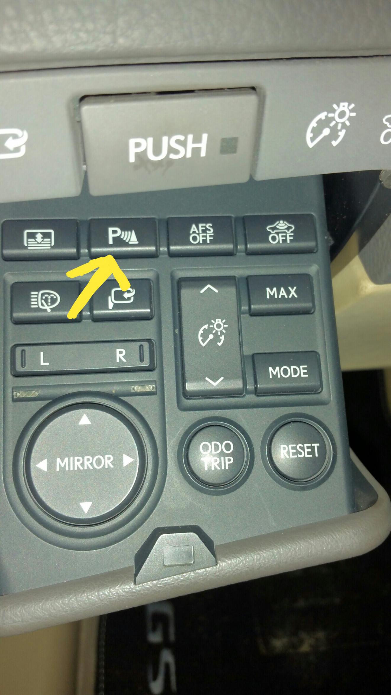

Okee Roel bedankt voor het reageren, dus dit knopje is ook niet aanwezig in jou auto? Hiermee kan ik het systeem aan/uit zetten
Heb inmiddels android 8.1 geinstalleerd maar het probleem blijft inderdaad bestaan. Systeem heeft nu wel wat andere "rariteitjes" erbij tijdens opstarten, ik zal een mailtje hierover naar Michel sturen..
Mooiste is. Dat knopje heb ik wel, maar doet dus niks. :(

Das apart,het zou toch op je uitvoering moeten zitten. Je hebt wel parkeersensoren e.d.? Ik kan het systeem ook aan/uitzetten via het touchscreen trouwens, misschien een tip..
Ik heb dus geen sensoren. Enkel een camera.
Mijn vorige auto had sensoren ?n camera. Daarbij letten ik altijd alleen op de camera en nooit op de sensoren. Vrij nutteloze combinatie vind ik.
