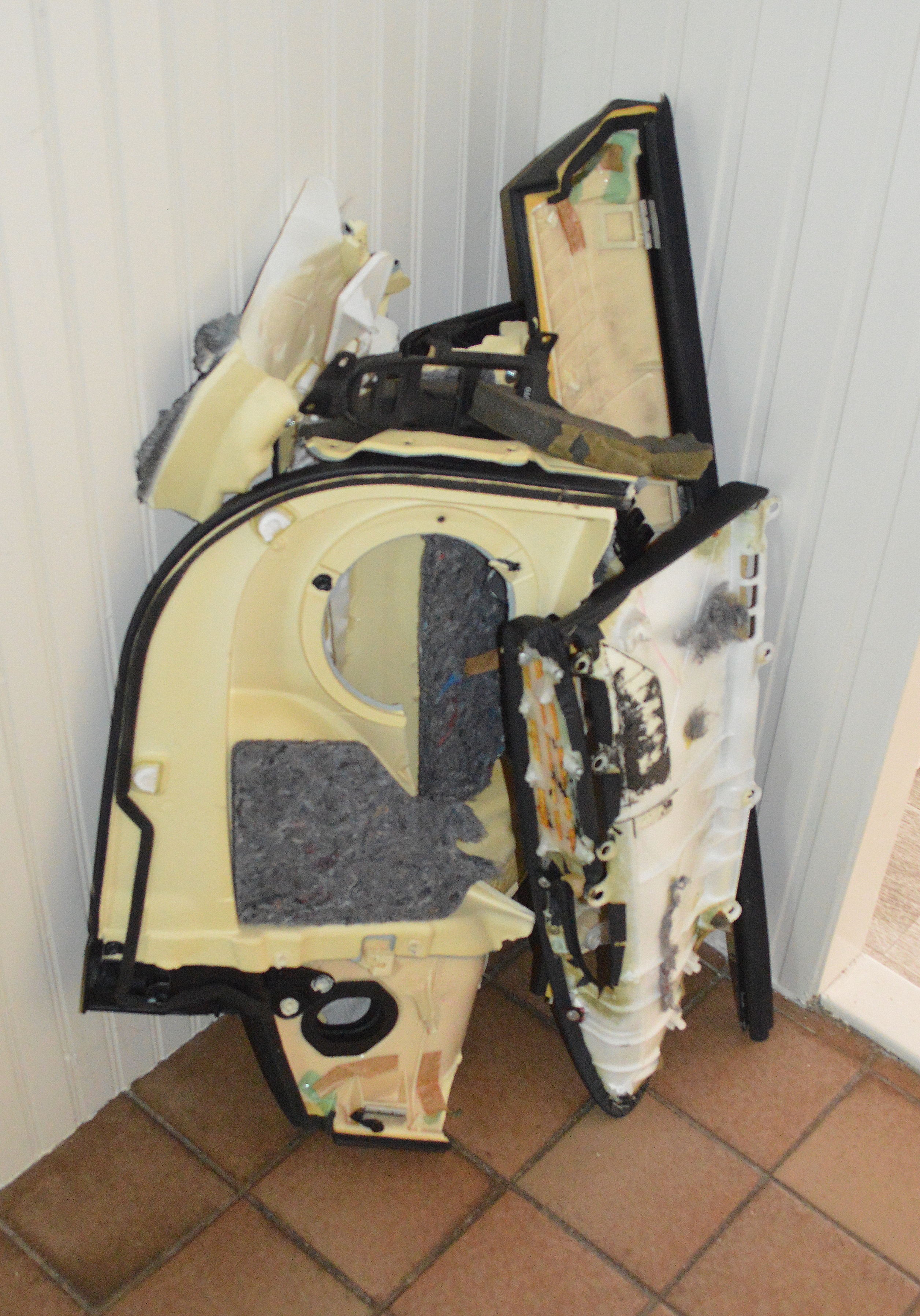

sinds 2 weken wil mijn rechter voordeur op geen enkele manier meer open...( GS 300 / 2008 ) vanmorgen bij lexus zwolle geweest en die vertelden me dat ze niks kunnen...de deur moet open om de binnenbekleding eraf te halen ..maar dat kan dus niet...blijft niks anders over volgens hun om dan de binnenbekleding te slopen....ik ben er nu zelf aan begonnen ...2 schroeven kon ik bereiken maar no 3 niet ...binnen bekleding is dus al kapot helaas...ben redelijk te einde raad nu...

de binnenbekleding is er nu uit ( gescheurd ) zoveel mogelijk schroefjes losgemaakt maar kan dus niet overal bij...eigenlijk nu geen stukje meer wat heel is...binnenkort gaat ie weer naar lexus zwolle...hopelijk kunnen ze er wat mee . ( en het "hout " op de portierdeuren ....is dus plastic ..

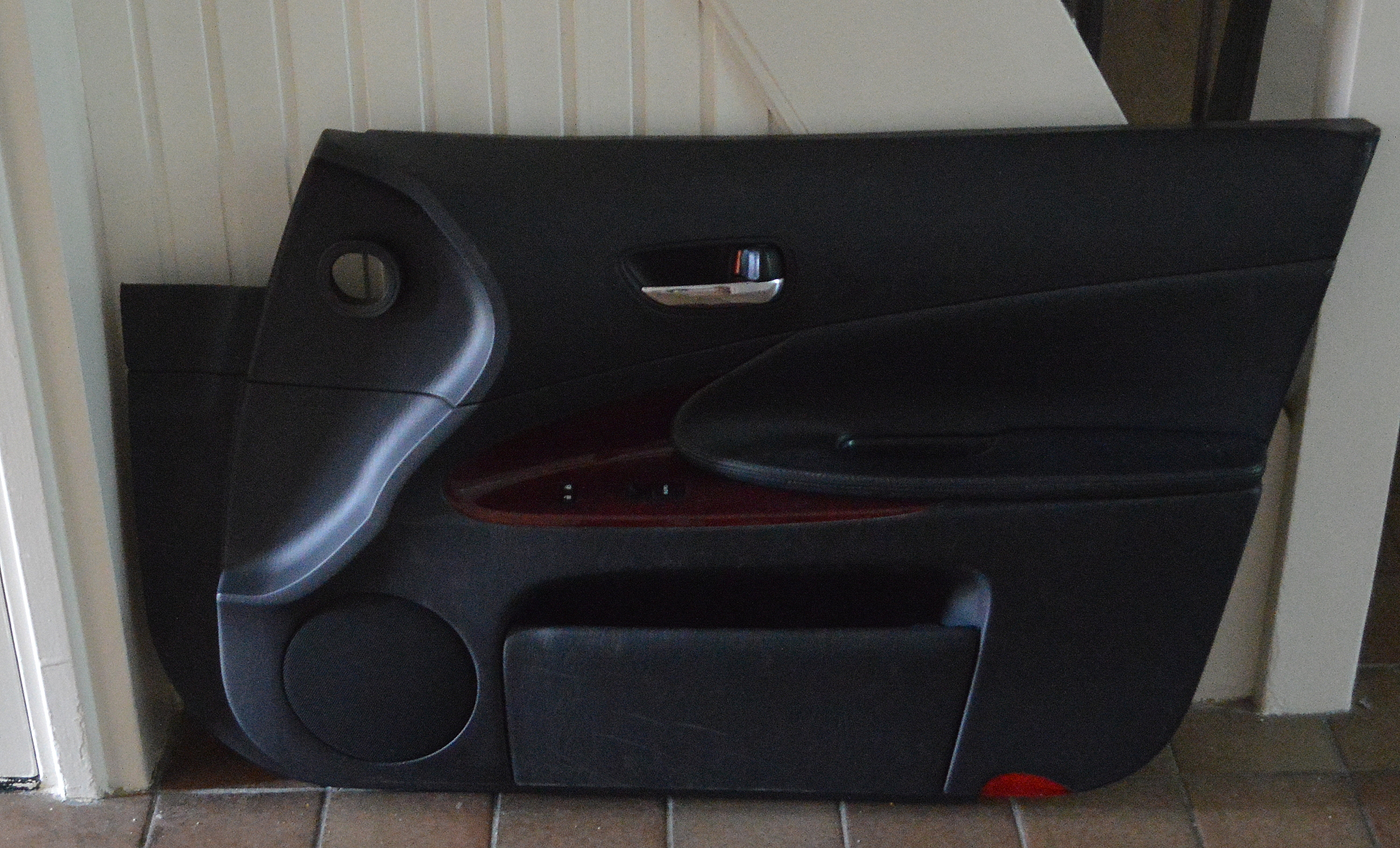

de auto vanmorgen weer opgehaald..rekening net geen 700 euro...veel geld maar ben toch opgelucht...ben super tevreden over lexus zwolle...gratis leenauto en niks berekend voor 3 dagen aan brandstof. net een nieuw ( gebruikt ) deurpaneel in litouwen gekocht...voor 85 euro incl alles....hopelijk is ie net zo fraai als op foto ..
zo ziet een aan flarden getrokken deurbekleding eruit
DSC_0001.JPG ...en de "nieuwe "gebruikte uit litouwen ...
