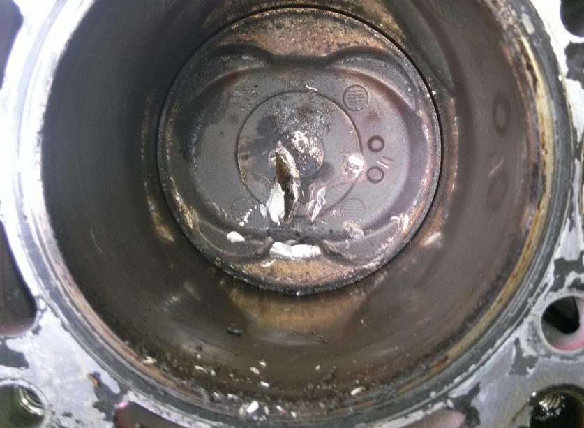

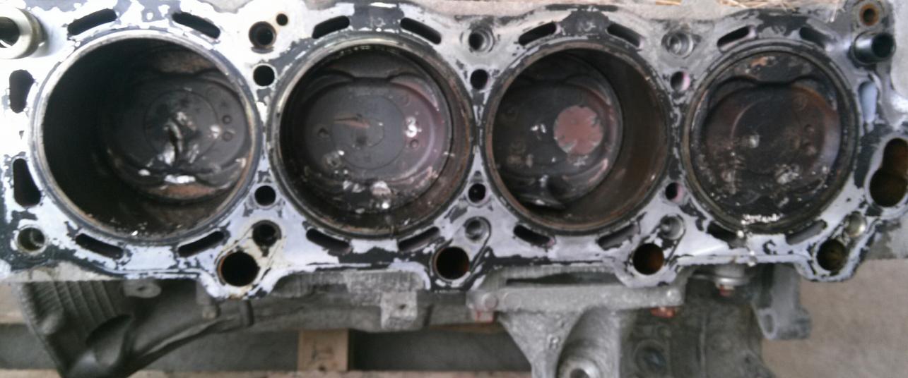

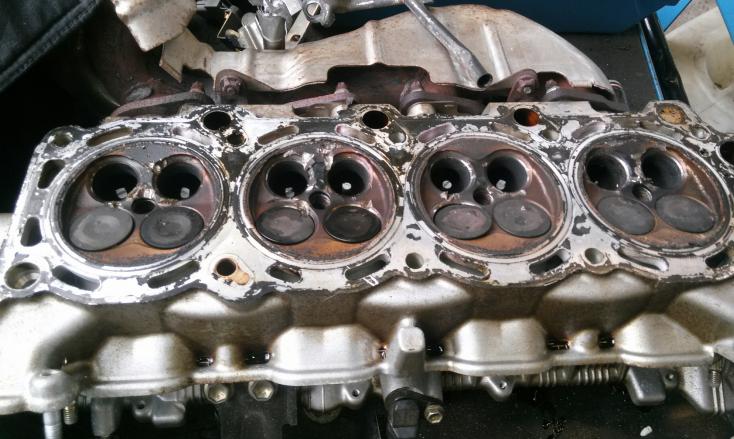

Om de directe oorzaak te bepalen, moet het blok open. Nu is alleen te zien dat de bougies platgeslagen/verbogen zijn, en de motor is ook niet te tornen.

Inmiddels is de lexus weer als nieuw. Foto's van de motorschade, die alleen aan 1 cylinderrij was. IMG_20141022_224641.jpg
    84,6 KB · Weergaven: 244
    68,8 KB · Weergaven: 226
