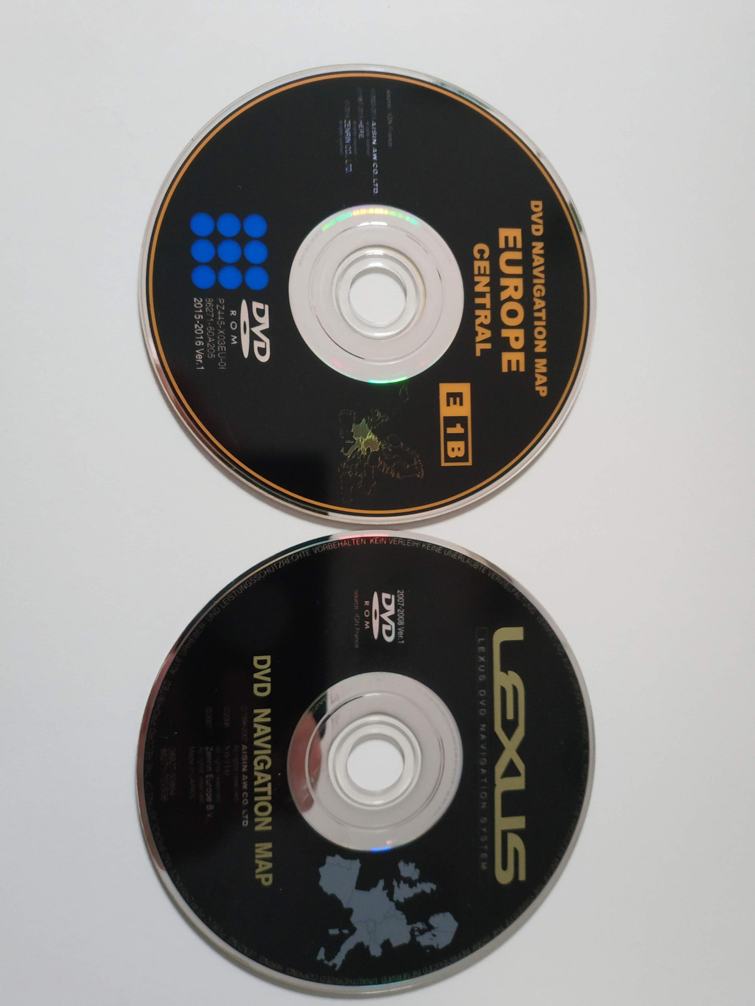

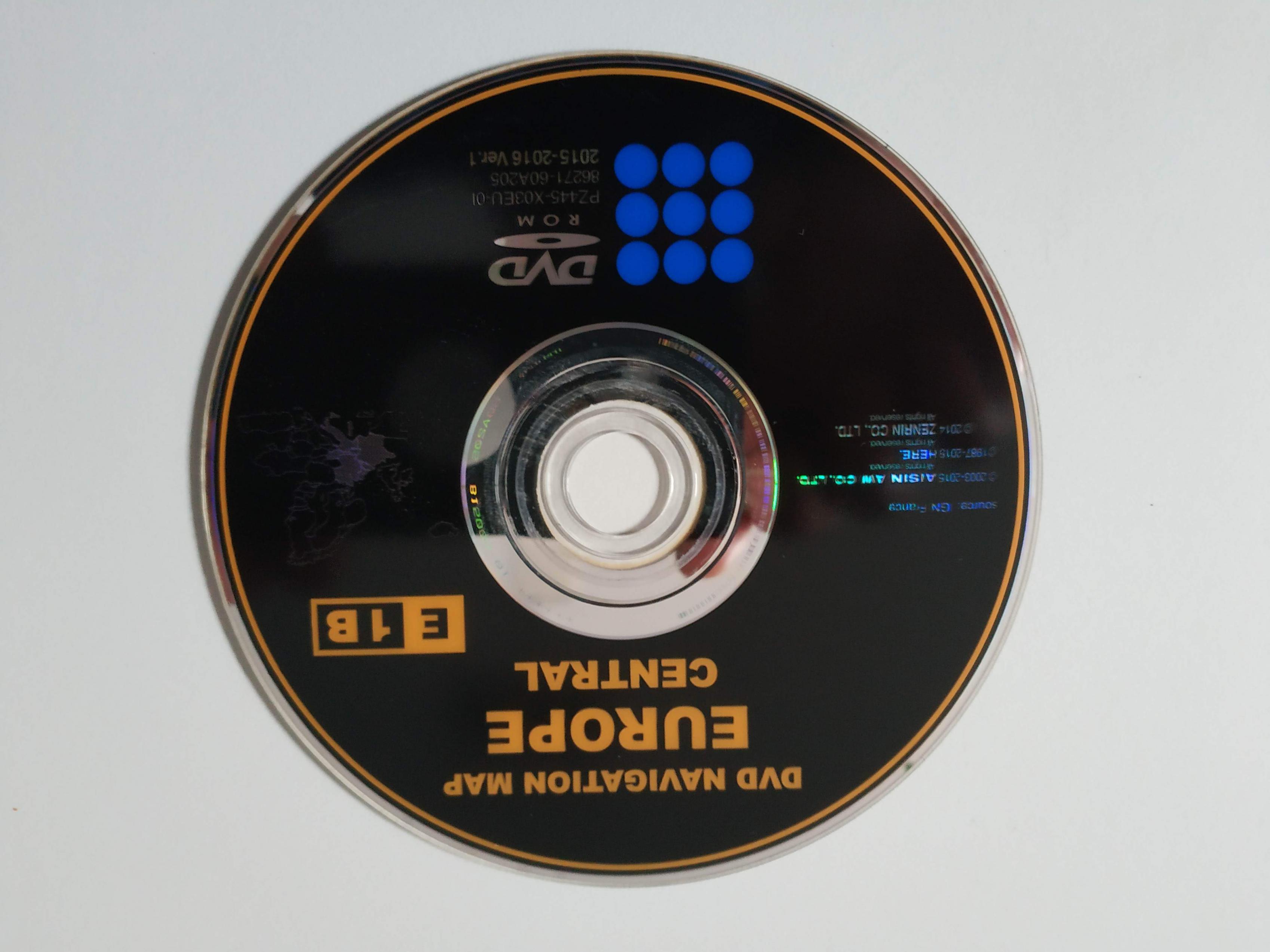

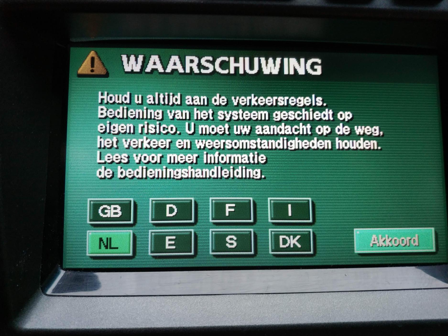

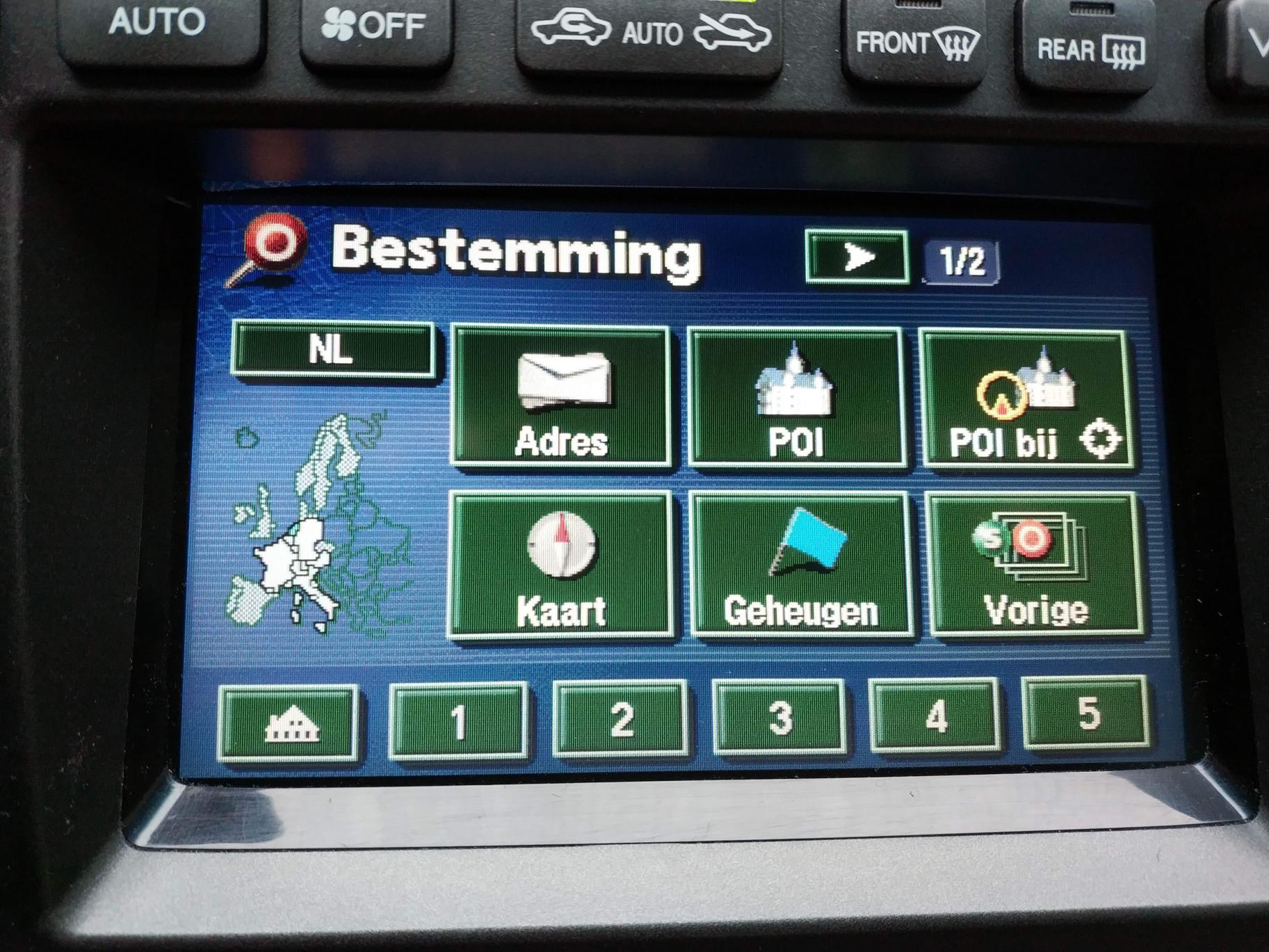

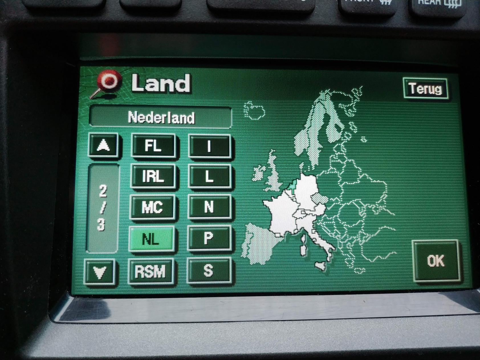

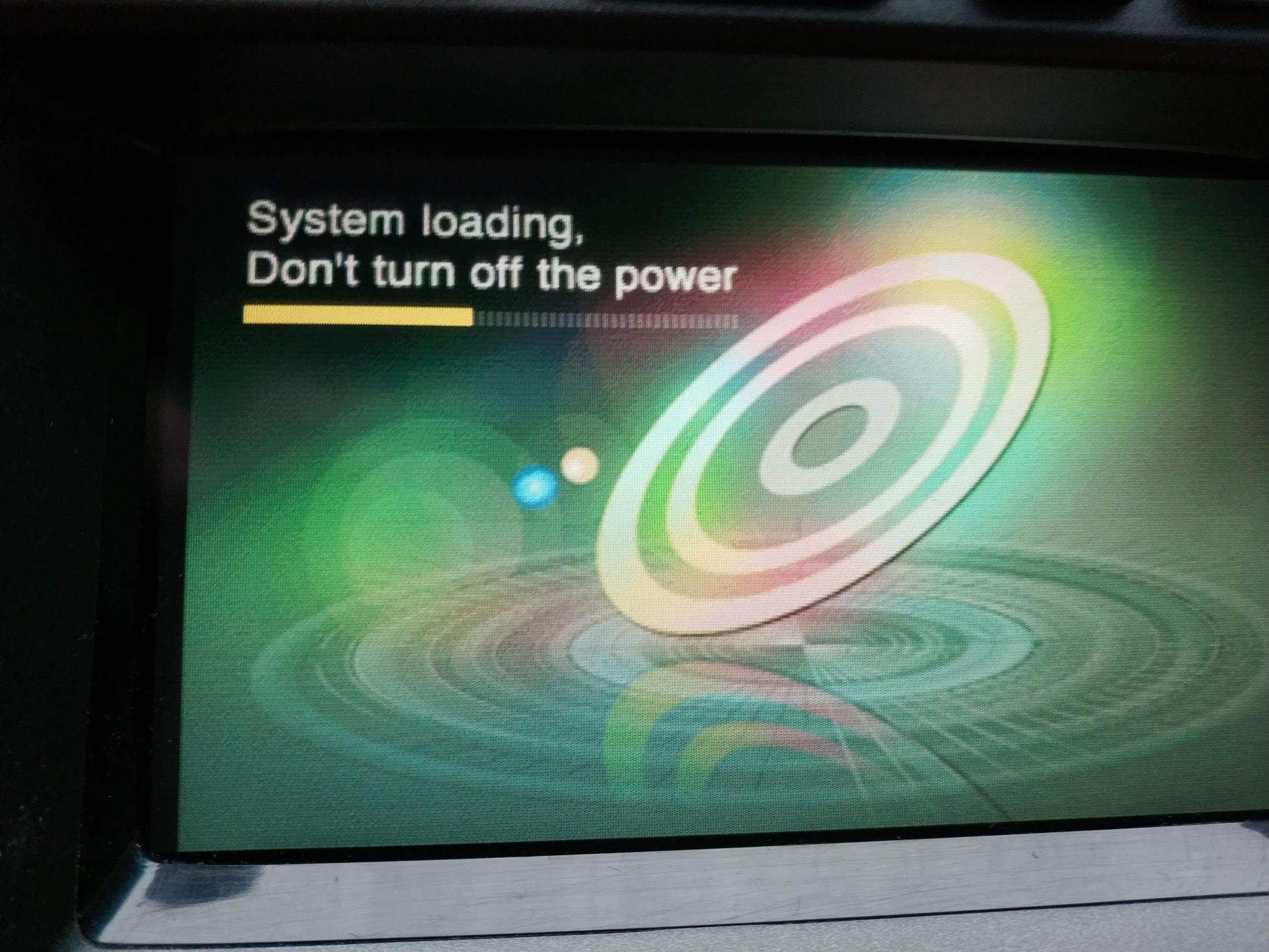

Ik heb nu de navigatie unit uit de kofferbak vervangen door een unit uit een 2006 Prius.
Deze speelt wel nieuwe kaarten af, bij de unit zat een kaart uit 2016.

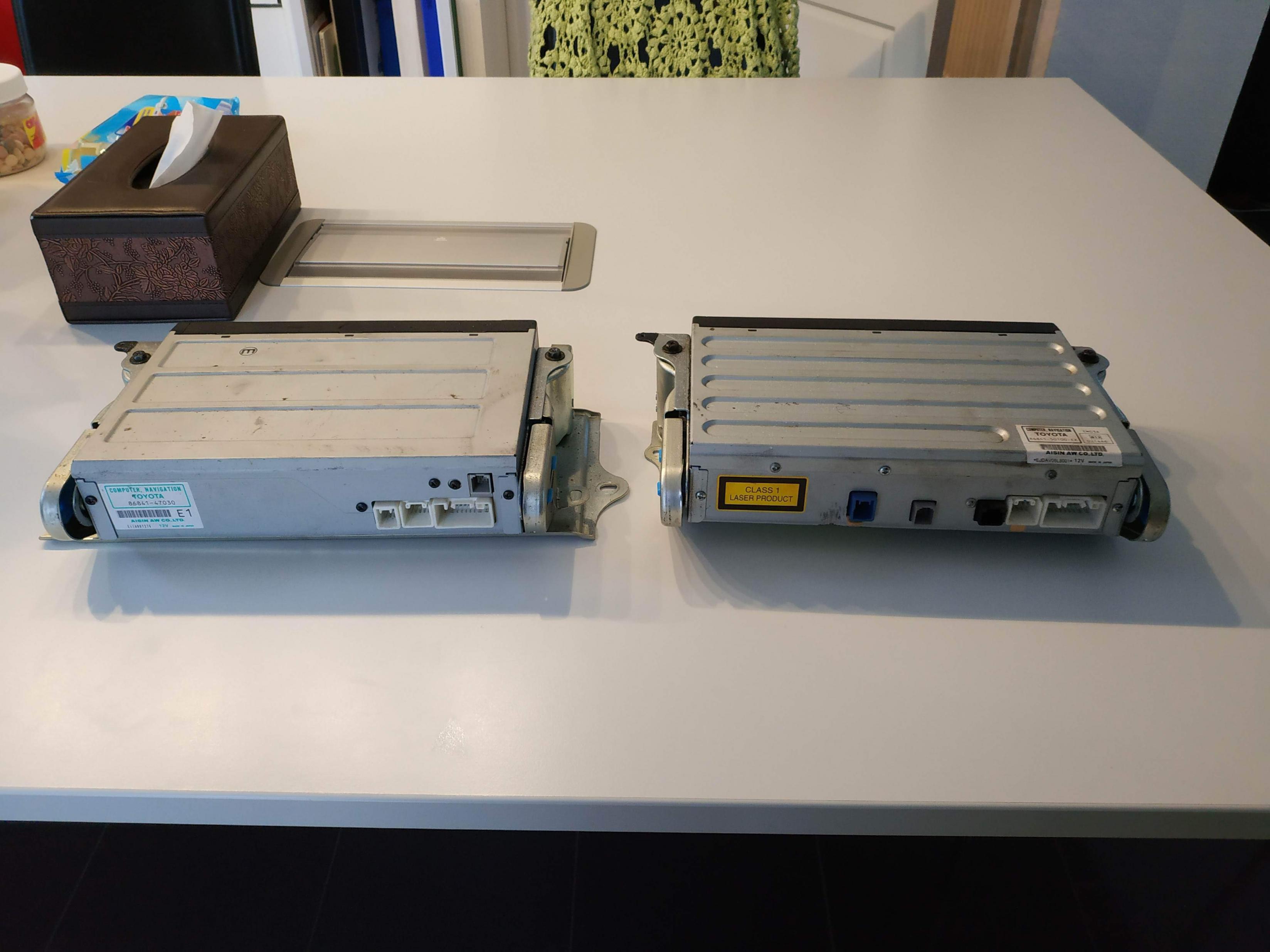

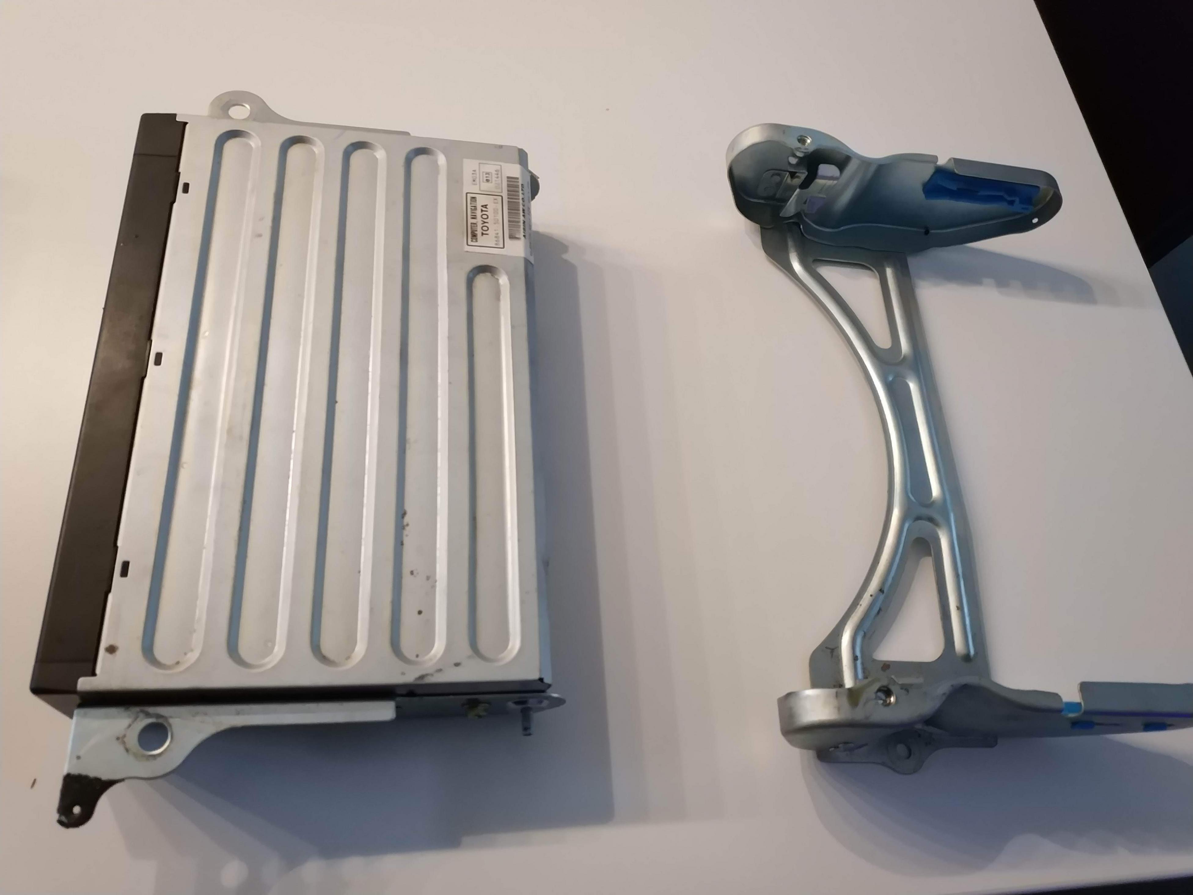

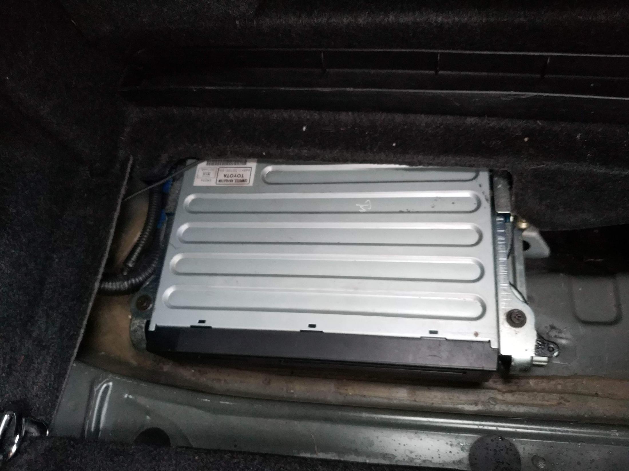

Het is kip simpel: draai de 3 moeren van de unit slede/bracket los. Schuif de unit aan de kant, en haal de 3 stekkers los.
Wissel de slede van de Prius & Lexus om, dit doe je door de 2 moeren bovenop los te draaien en de DVD speler uit de slede te schuiven.
Zet de unit terug in de kofferbak en sluit de stekkers weer aan, die van de GPS unit zit iets meer naar rechts, maar er is nog genoeg kabellengte over.

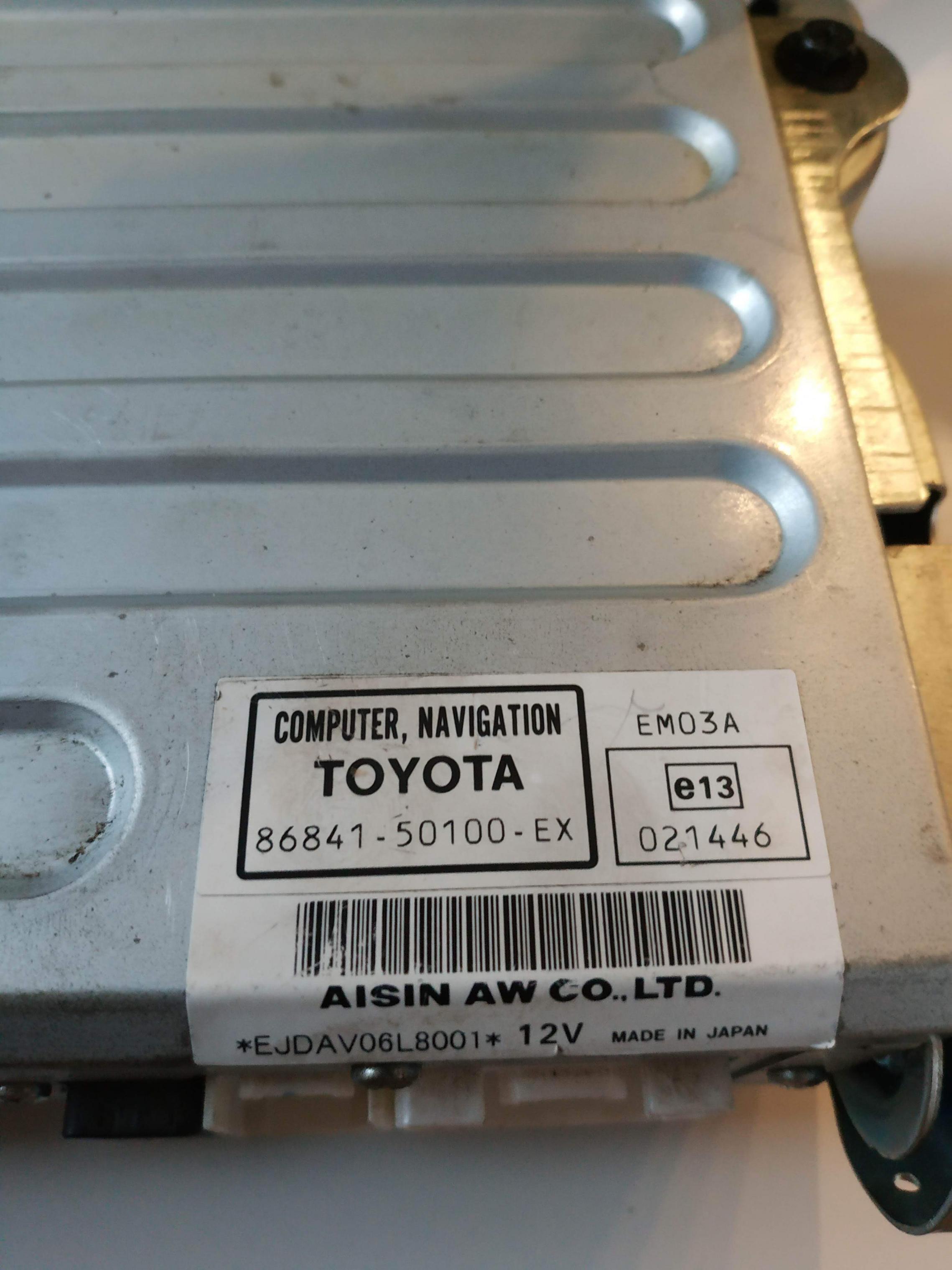

Kijk goed naar de foto's, daar staan ook de typenummers op.
Voor 100,- heb je een mooie update.
