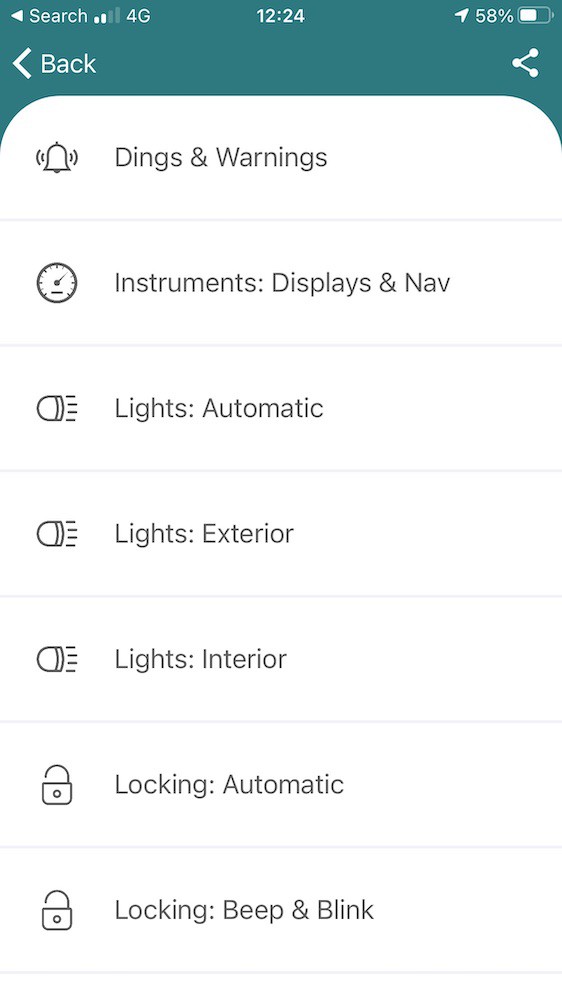

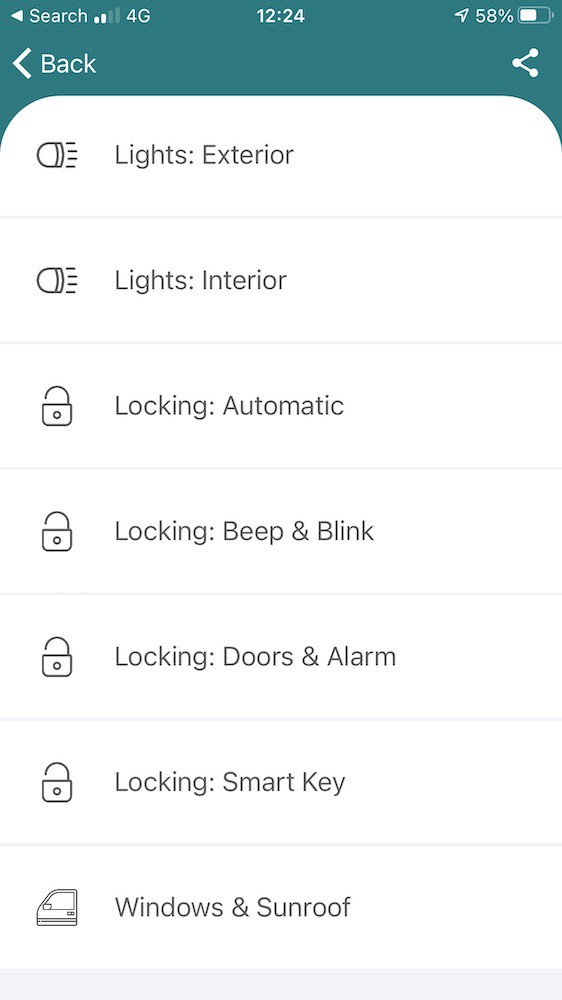

Ik heb inmiddels een aantal instellingen gewijzigd; werkt prima. Ik heb screenshots gemaakt van het menu met alles wat er aan te passen is (in mijn CT200h), met alle sub-menu's, en zal het hoofdmenu hier even plaatsen (anders wordt het wel heel erg veel).
