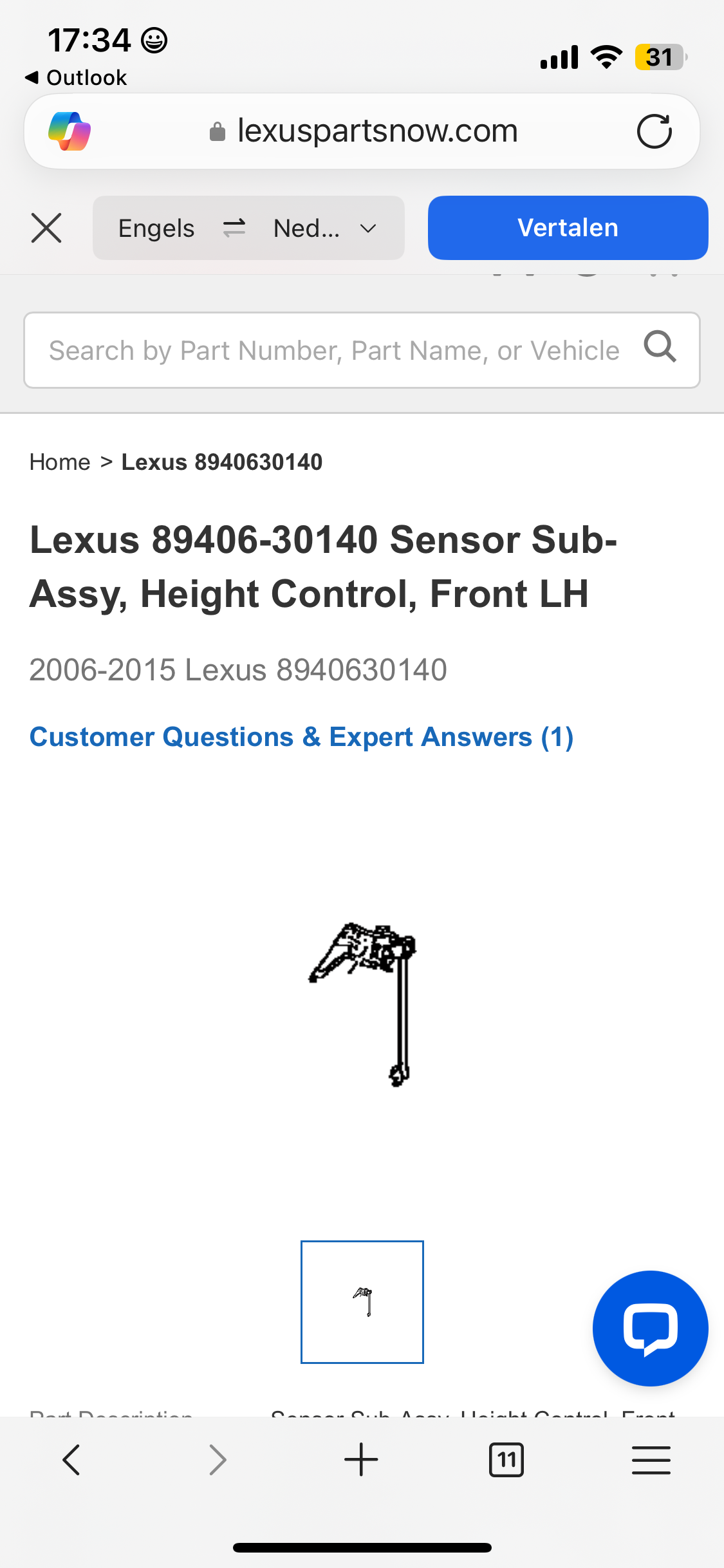

Bedanktvoor het zoeken maar dat onderdeel is het jammergenoeg niet ik denk het is deze

Je zou eens kunnen proberen bij japoto parts, zag net dat ze 3 voor gs300 hebben liggen, misschien zit er een juiste bij en voor 35 euro en zelf ff knutselen is dit voordelig opgelost. Succes
