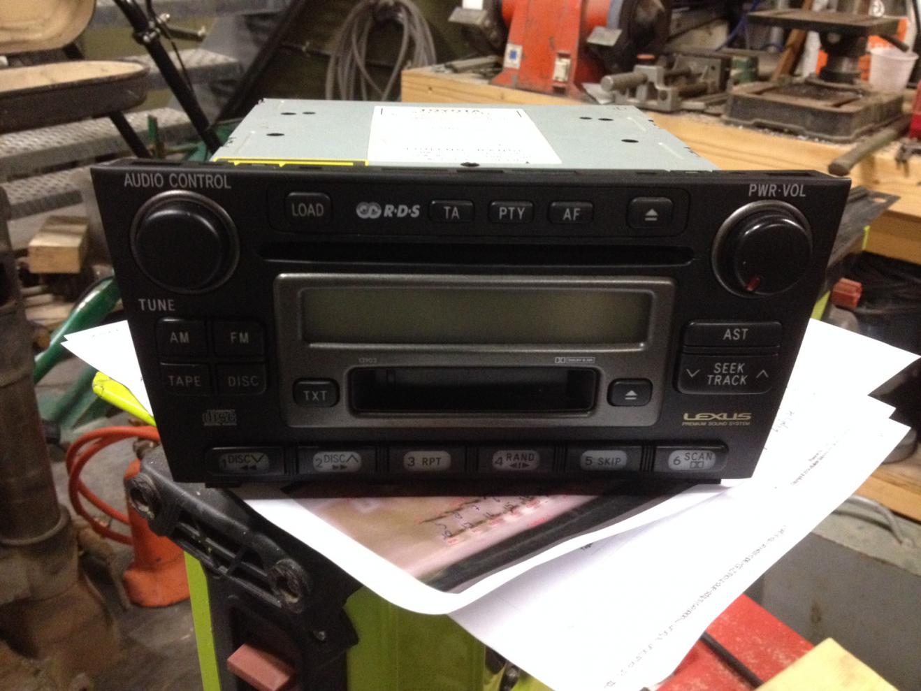

ik heb nu een andere radio (originele) gekocht.
Gaat om model op de foto.

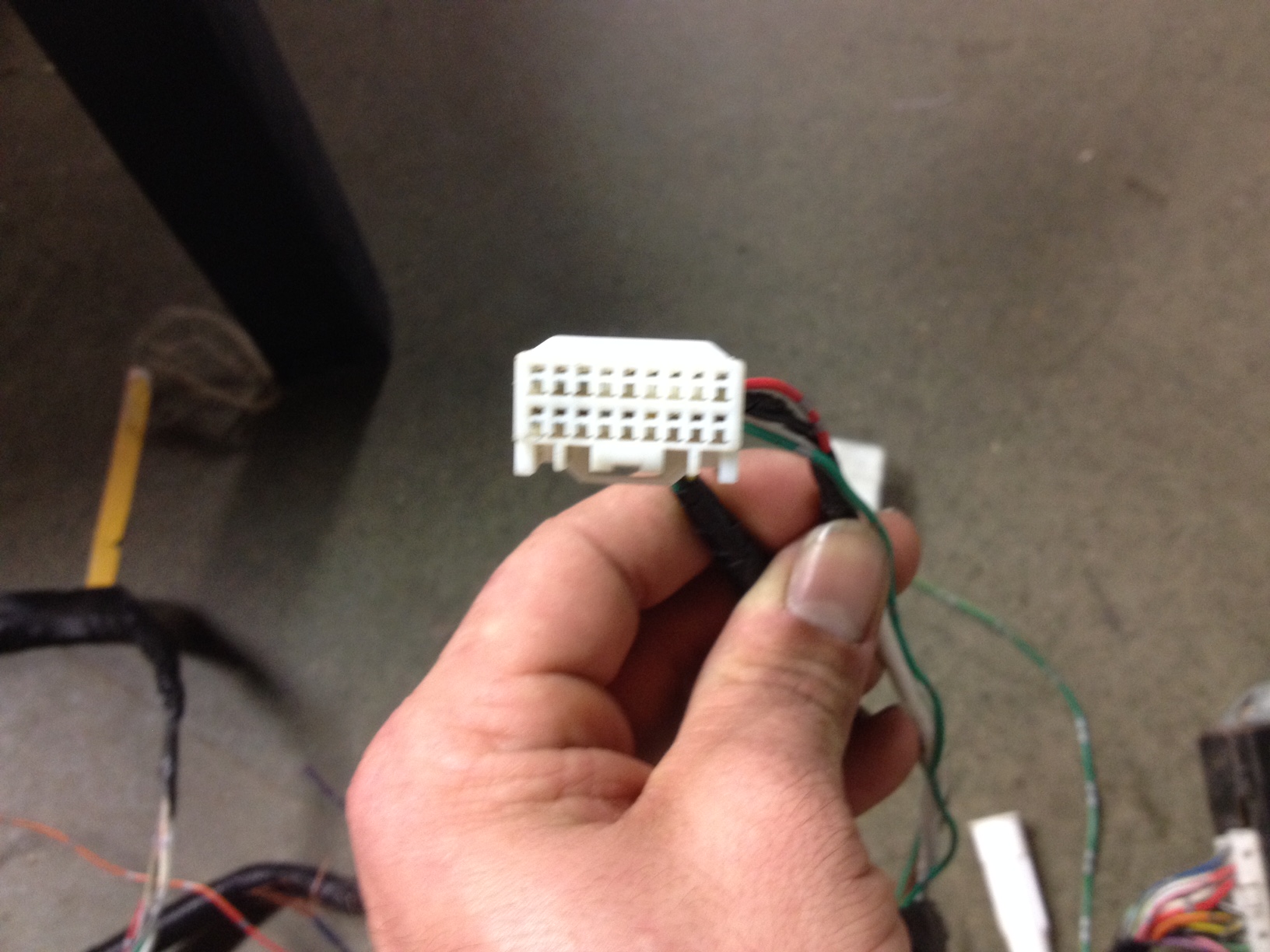

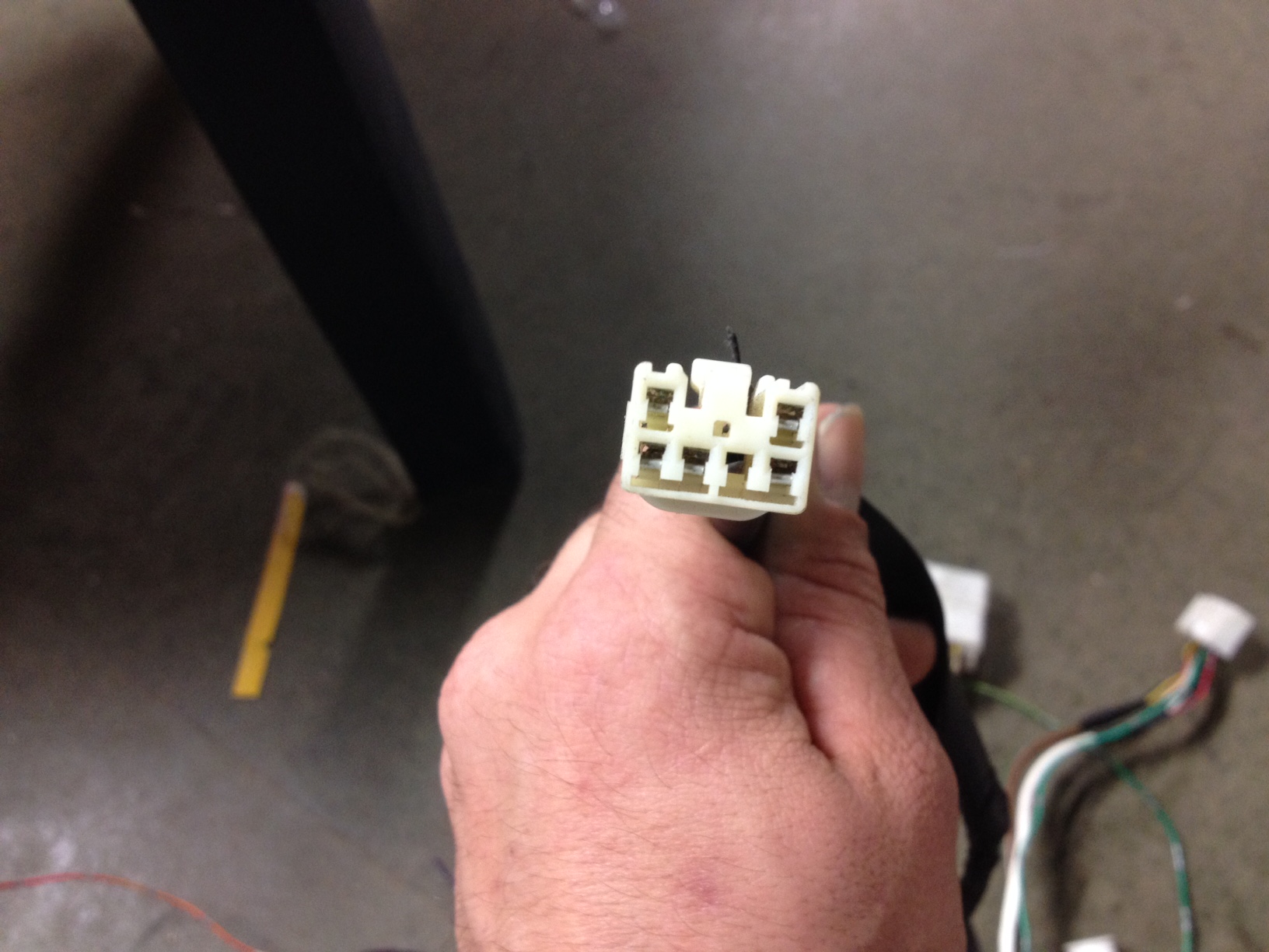

Nu is het alleen dat mijn auto uit 2000 komt, dus heeft die andere stekkers.
De auto heeft een 18 pins en een 6 pins stekkers. (zie foto's)
En de nieuwe radio heeft een 20 pins en 12 pins stekkers.
Heb voor de 20 pins stekker al een schema gevonden.
Maar voor de andere nog niet.
Dus de vraag is, heeft iemand een schema van de 18 en 6 pins stekker en ook de 12 pins stekker van de nieuwe radio?

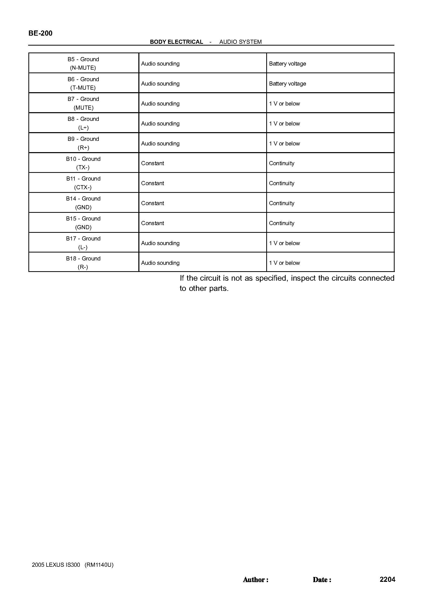

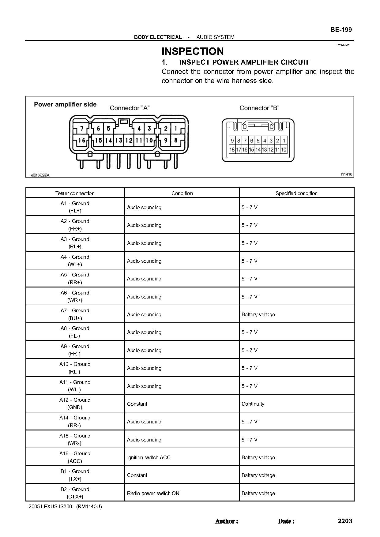

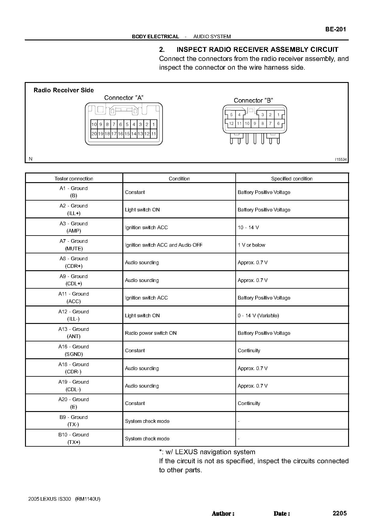

ik zou zeggen meten is weten...? uit die 20 pins kan je vast de power vinden en dan kan je vanzelf output gaan meten toch ?
    144,9 KB · Weergaven: 213
    181,8 KB · Weergaven: 214
    183,8 KB · Weergaven: 214
thnx voor de schemma's, de radio werkt nu.
