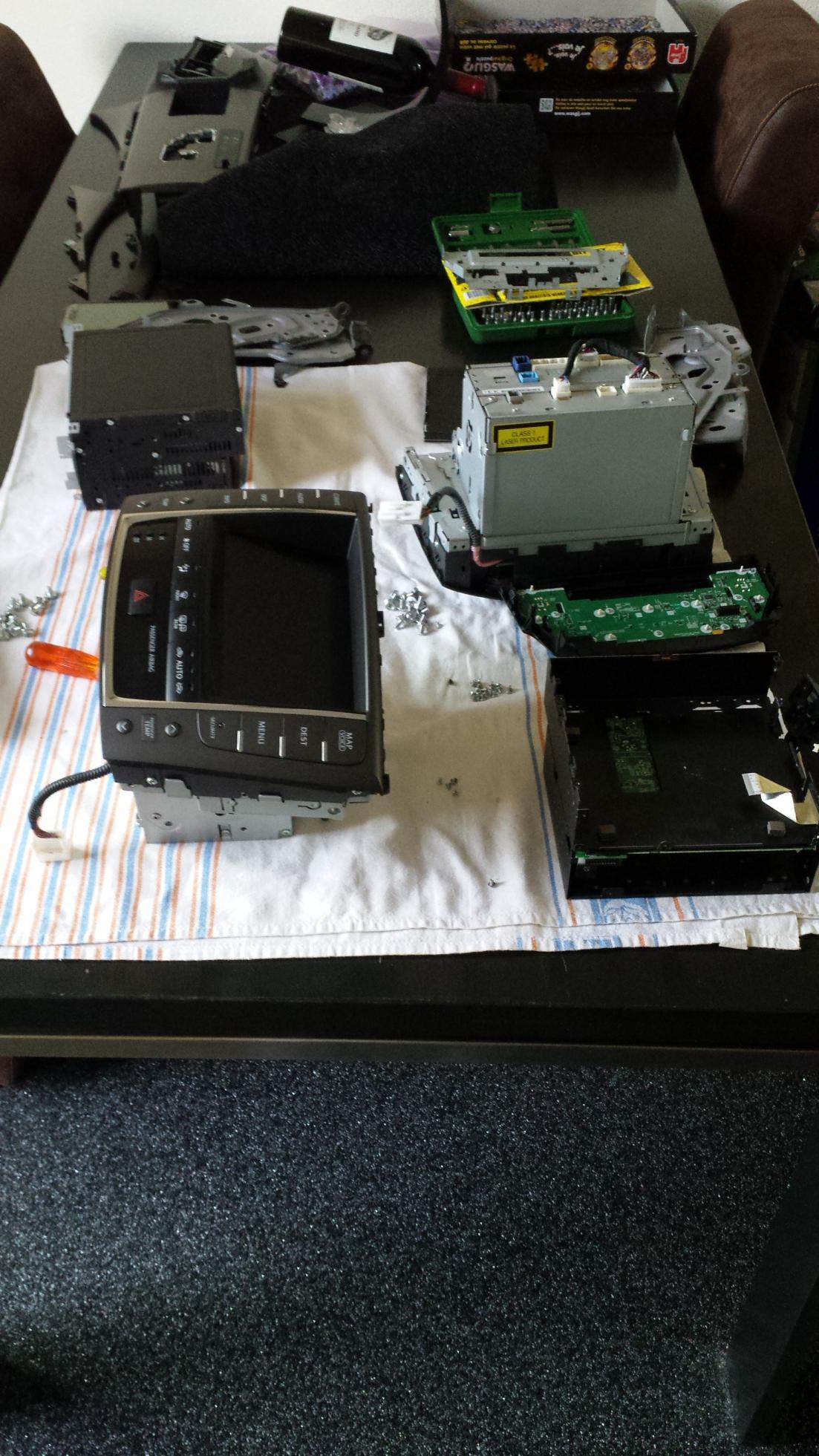

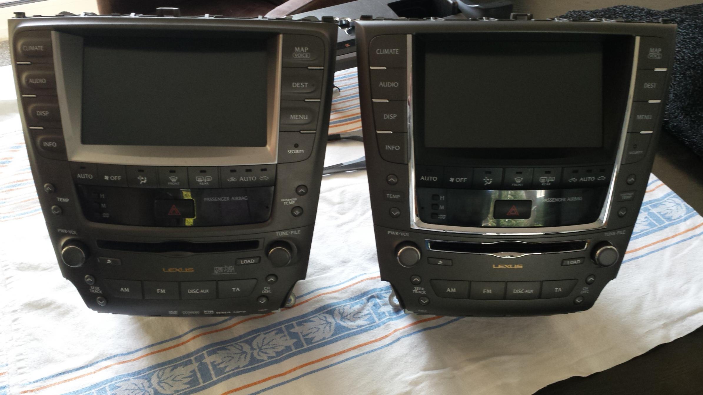

Nadat de dealer dus niks heeft kunnen doen is mijn vriendin het internet af wezen struinen naar een tweedehands unit, en geloof het of niet, ze had er 1 gevonden. Bij Japoto Parts in Groningen hadden ze een donor auto staan uit 2009. Eerst ging het alleen om de navigatie unit + scherm (bovenste deel), toen om de gehele unit (aangezien mijn cd wissellaar al stuk was vanaf het begin dat ik de auto heb wilde ik die ook gelijk fixen) en toen we toch bezig waren kreeg ik de gehele middenconsole er gratis bij (die wilde ik ook vervangen aangezien de mijne er niet zo fraai uitziet, heeft de vorige eigenaar ook iets behandeld waardoor er rare vlekken op zitten). Enige (nadeel) is dat het systeem standaard was en niet de ML versie, met o.a. ook DVD speler.
Helemaal blij belde ik de dealer op om te verifi?ren of dit ging werken. De eerste tegenslag leek eraan te komen. In 2009 zijn de units overgegaan van DVD -> HDD, de auto was bij Lexus bekend, maar ze konden mij niet vertellen welk type navi erin zit. Als het DVD is dan kan het, mocht het HDD zijn dan was de bekabeling totaal anders en werkt het niet. Japoto gevraagd of ze het kapje rondom het gevarenlicht willen verwijderen om te kijken of er een sleuf zit, zoja, dan is het een DVD variant. We hebben geluk, het is de DVD versie. Na de betaling hadden we de spullen al een dag later in huis. Helaas had ik pas halverwege de week erop vrij om het in te bouwen.

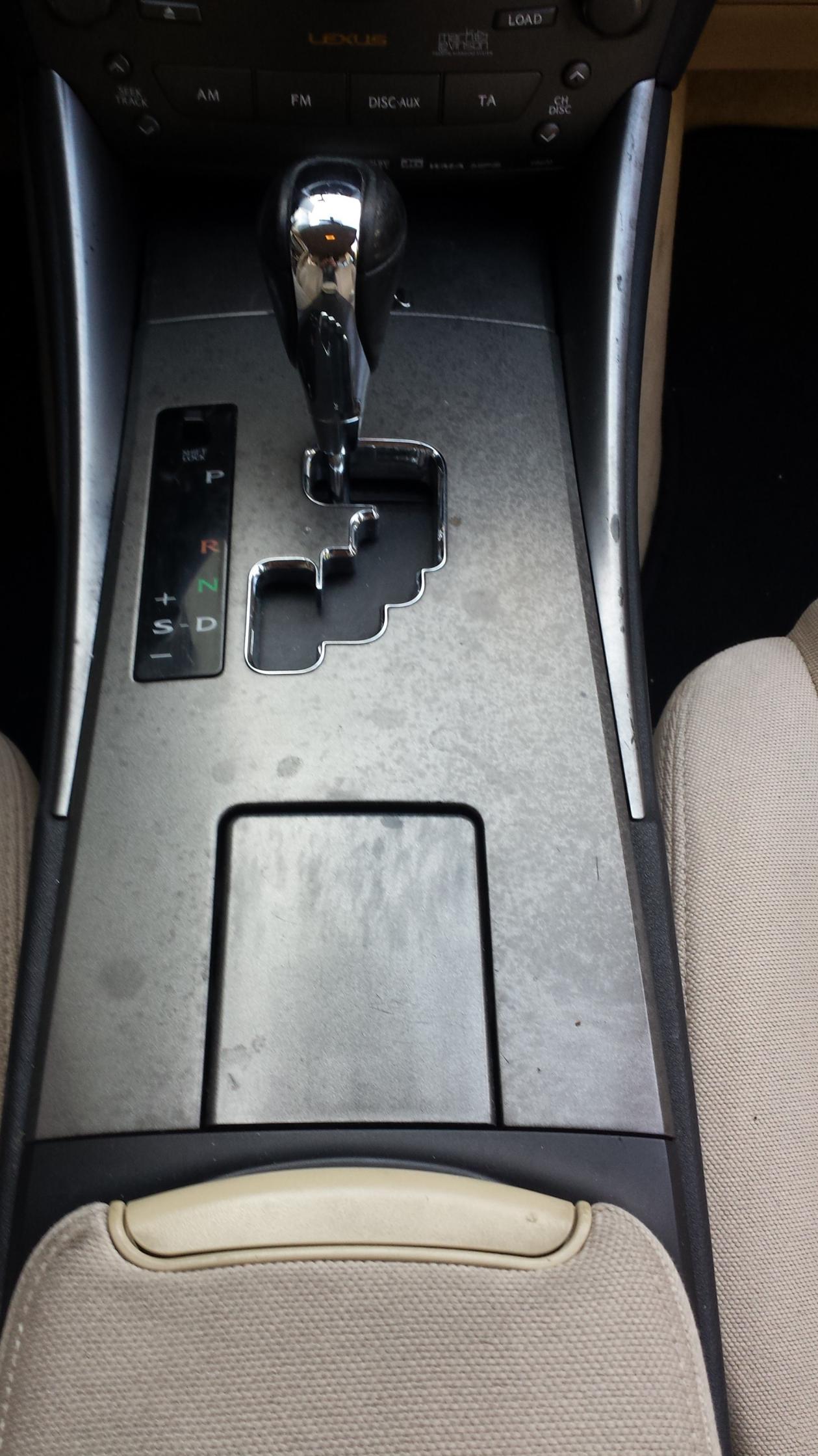

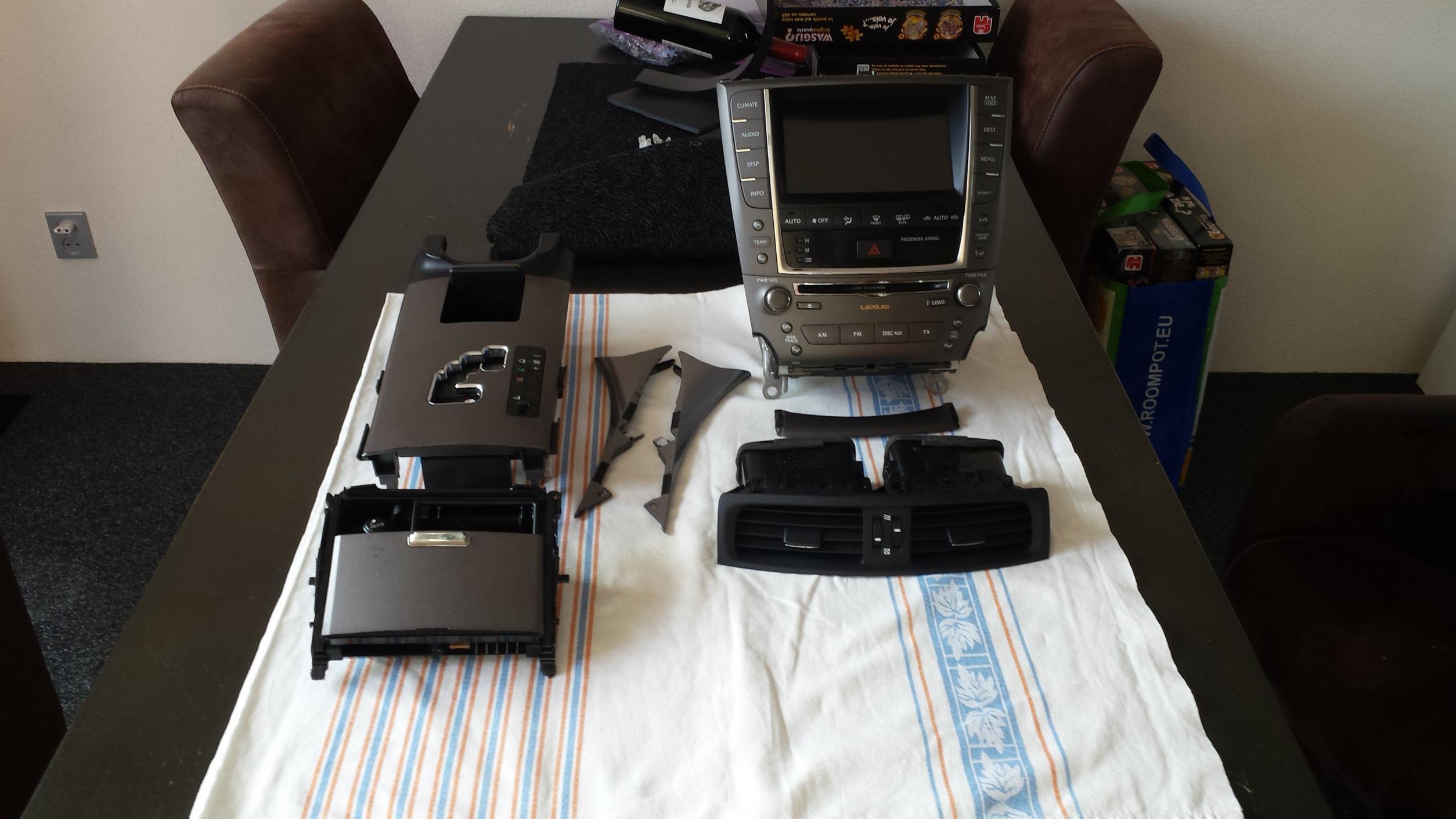

Ik moet toegeven dat de auto ingenieus in elkaar zit. Na een youtube filmpje gezien te hebben hoe simpel het moet zijn om de hele middenconsole te verwijderen, zelf aan de slag gegaan. Zo simpel dat het leek bleek het ook echt te gaan. Binnen no time hadden we alles eruit.

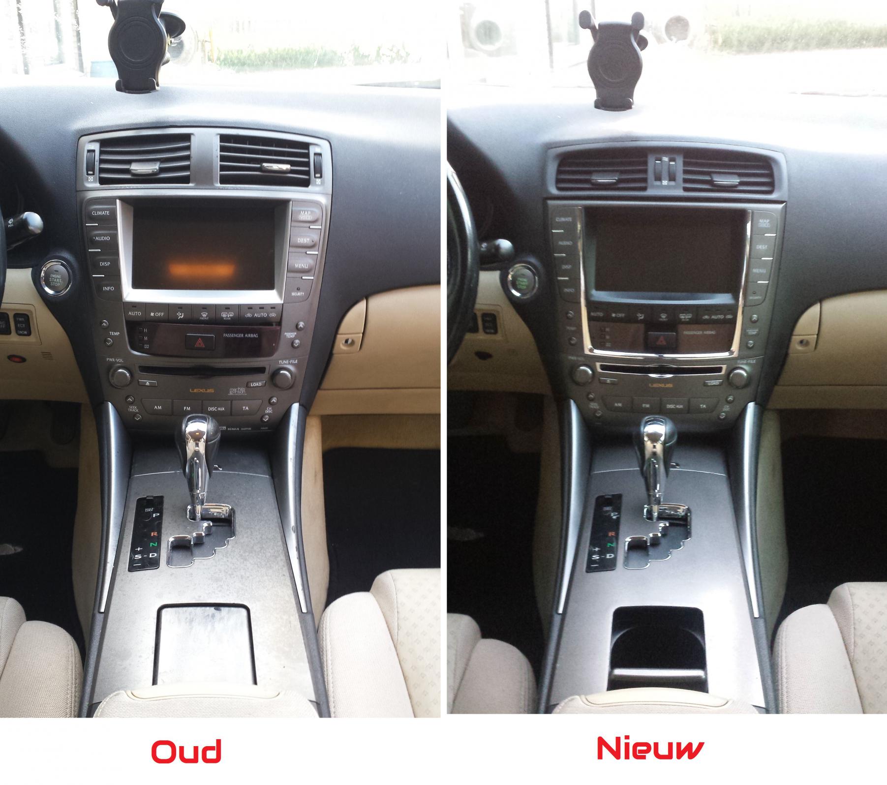

Wat zullen we doen? Halen we alleen de Navi unit en CD speler uit de donor unit of bouwen we alles om? Die 2009 versie ziet er toch wel mooier uit, en icm de nieuwe middenconsole passen de kleuren ook beter, zit iets van kleine afwijking in. Ok, maar dan bouwen we wel de ML om. Nadat we bij beide units alles los hadden gehaald bleek dit helaas niet te gaan, de donor CD speler past niet op de ML unit. Dan maar geen ML, maar ik was wel bang dat de audio dus helemaal niet zou werken.
Tijdens het inbouwen en testen bleek dat de connector van de gevarenlichten en klokje niet past. Deze dus overgezet van de oude unit in de donor unit. Dit is het enige onderdeel van de gehele middenconsole dat van mijn eigen auto afstamt. Ook de connector voor de verlichting in de donor ventilatieroosters is afwijkend, deze zal ik later eens vervangen. Belangrijker vind ik dat het ventilatierooster goed moet passen, deze dient iets aangepast te worden. Ook het oude rooster past niet meer goed, blijkbaar is dus de donor unit aan de bovenzijde iets afwijkend. Maar dat gaat nog wel goed komen, middagje hobbyen.
Al met al blijkt na een dagje klussen alles te werken. Navi, Airco, Achteruit rij camera, CD speler, Radio, etc. Geluid klinkt nog niet eens zo slecht, had een groter contrast verwacht maar was dus blij verrast dat het heel erg mee viel (hoor eigenlijk helemaal geen verschil).
