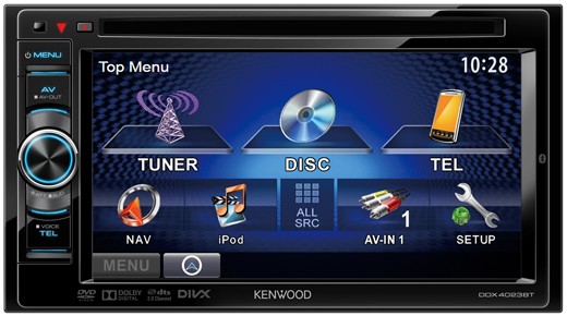

De originele radio/cd speler in mijn 2002 IS300 is overleden. Radio ontvangst 0,0 en de CD speer vrat een cdtje op en doet nu niets eer. Dus besloten er een "grote" unit in te laten zetten. De keuze viel op een Kenwod 4023. Inclusief montage ?550.
De monteur belde halverwege de dag op dat er een speciale unit tussen moet. Iets met active speaker of zo iets.
Extra kosten, ? 200,- Wat vinden jullie van dat verhaal?
Wat zou jullie keuze zijn, wat voor merk en type zouden jullie kiezen?
Eisen aan de unit.
Groot formaat met interactief beeldscherm,
USB,
Radio,
CD
als handsfreeset bruikbaar.
Zaken als DVD's kijken of navigatie wil ik er niet bij hebben.
Budget voor de unit ? 400,- (excl inbouw)
Heb er een plaatje bij gezet om aan te geven wat ik ongeveer zoek.

Ik heb ongeveer dezelfde kenwood (type ben ik kwijt). Ik ben er tot nu al zeer tevreden van hoewel mijn pioneer veel gebruiksvriendelijker was maar het went snel. Bij mij heeft het +/- 120? extra gekost aan onderdelen maar plaatsing deed ik zelf

heb ook een kenwood DDX4021BT aangeschaft voor ongeveer dezelfde prijs inclusief inbouwen, en dat kunststof raampje om de gaten op te vullen.
opties:
bleutooth (handsfree bellen)
radio
cd
usb
aux in
6.1" touchscreen
bij een 2din radio is dvd kijk optie zowat standaard
navigatie was met aanbetaling ook mogelijk, maar dat kostte nogal wat extra.
achteruitrij camera mogelijk
aux video in mogelijk
over 'active speakers' weet ik je ook niks te vertellen
verder zit ik nog wel te twijfelen om ooit toch een pioneer te halen, omdat dit een van de weinige radio's zijn waar je met iphone alleen de usb kabel nodig hebt om alles te kunnen. bij de kenwood heb je hiervoor een speciale kabel nodig die de USB en de AUX poort van de radio nodig hebben
