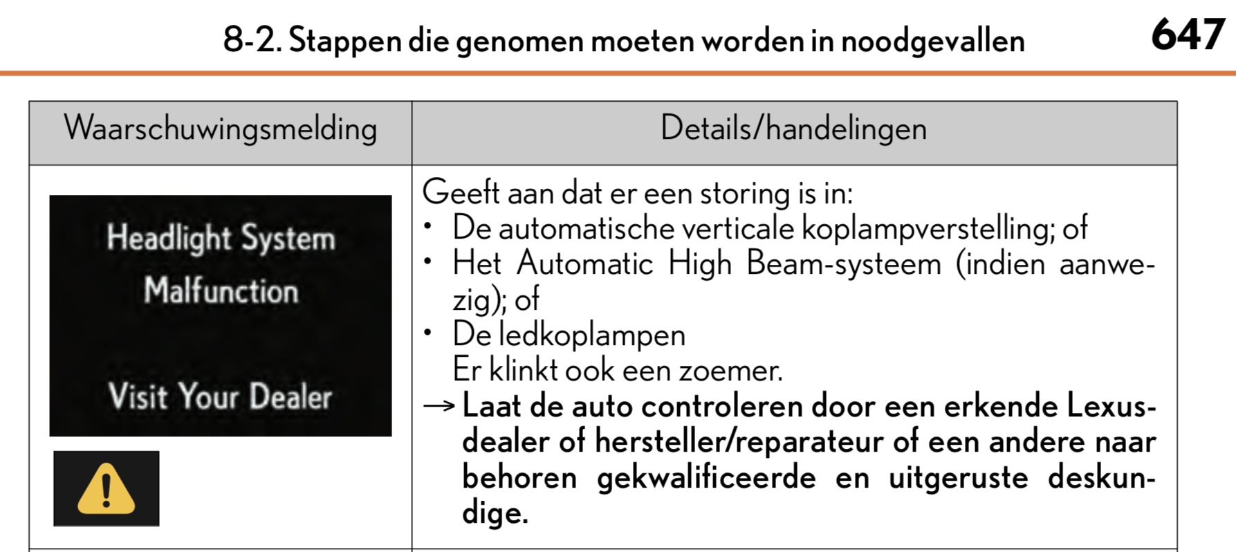

Dit is de melding en die komt voor in het instructieboekje:
Ik vermoed dat de automatische verticale koplampverstelling een storing heeft, want beide koplampen geven gewoon licht. De storing lijkt ook niet ernstig want bij een herstart van de auto is de melding in het infodisplay weg en kan het kennelijk ook goed gaan in tunnels of viaducten.
