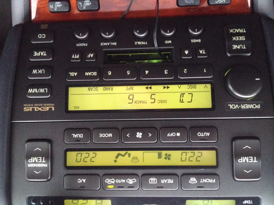

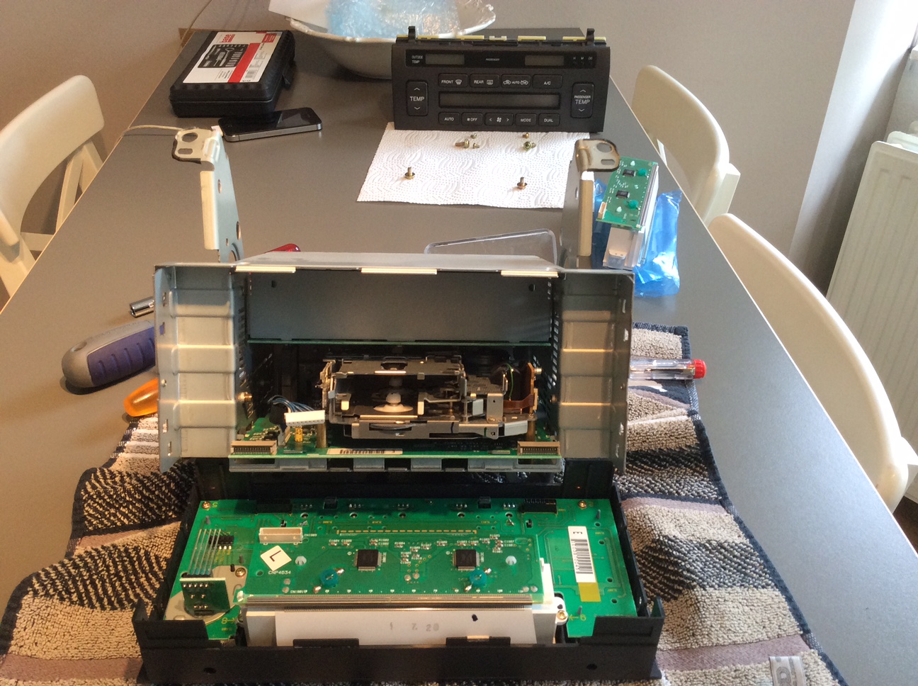

Ik heb een LS uit 2000, met het Lexus Premium Sound Systeem met Pioneer radio/cassettesysteem. Het display is ook van Pioneer (CWM5077 LCD indicator), en dit is een van de weinige zaken die aan een LS defect gaan. Het display is los te bestellen. Zelf heb ik dit mid 2015 in de US besteld, onderdeelshop in Torrance. Kosten incl bezorg, was ca. 220 Euro. De levering duurde ca 14 dagen. Het installeren is goed zelf te doen, er zijn goede installatievoorschriften te vinden. De belangrijkte 1e stap is het wegdrukken van klipjes in de center vent om de ventilatierichters naar voren te kunnen trekken.
Aan een oude radio zal niet eenvoudig te komen zijn en het display daarvan zal ook snel de geest geven.
Hieronder een foto met het nieuwe display.
