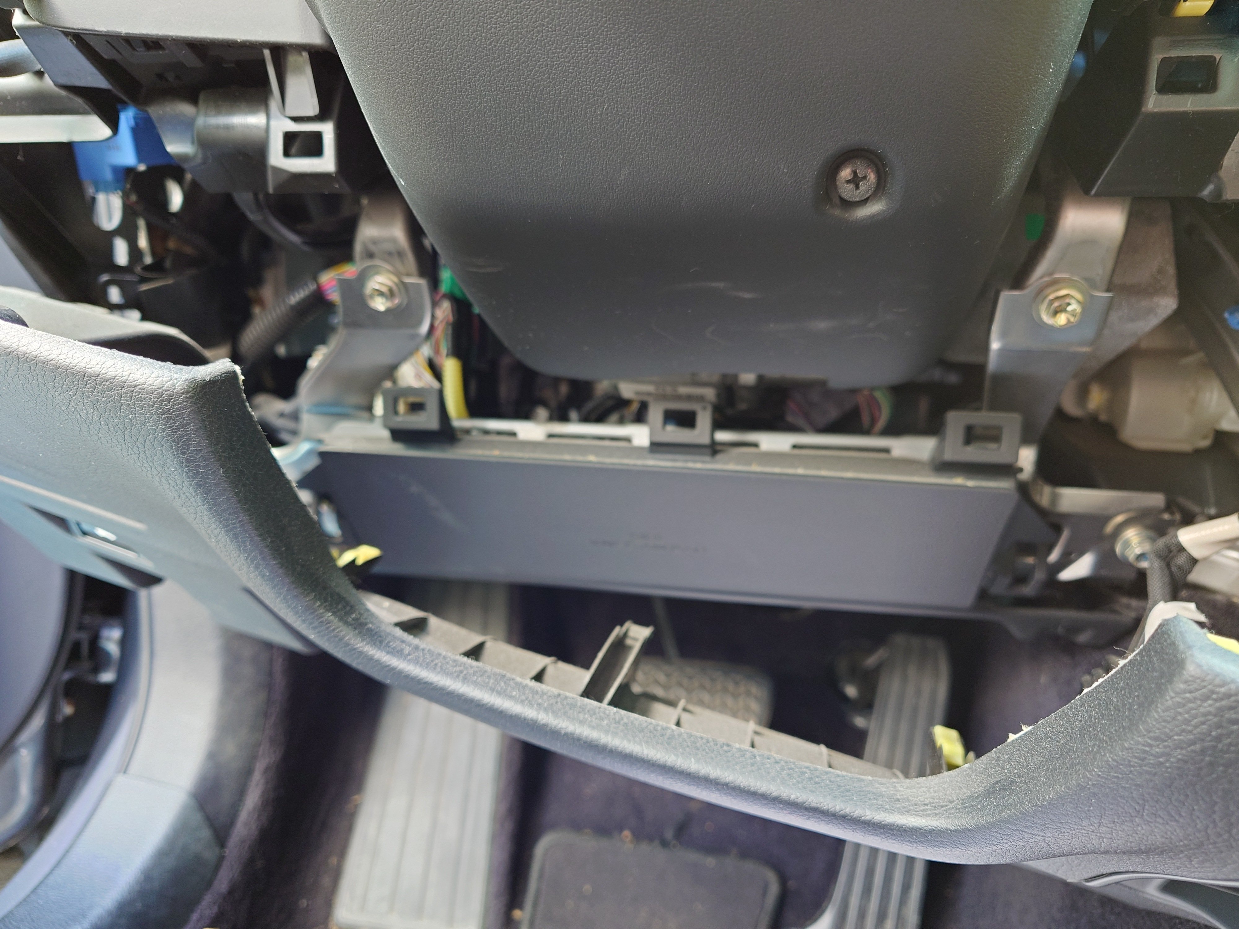

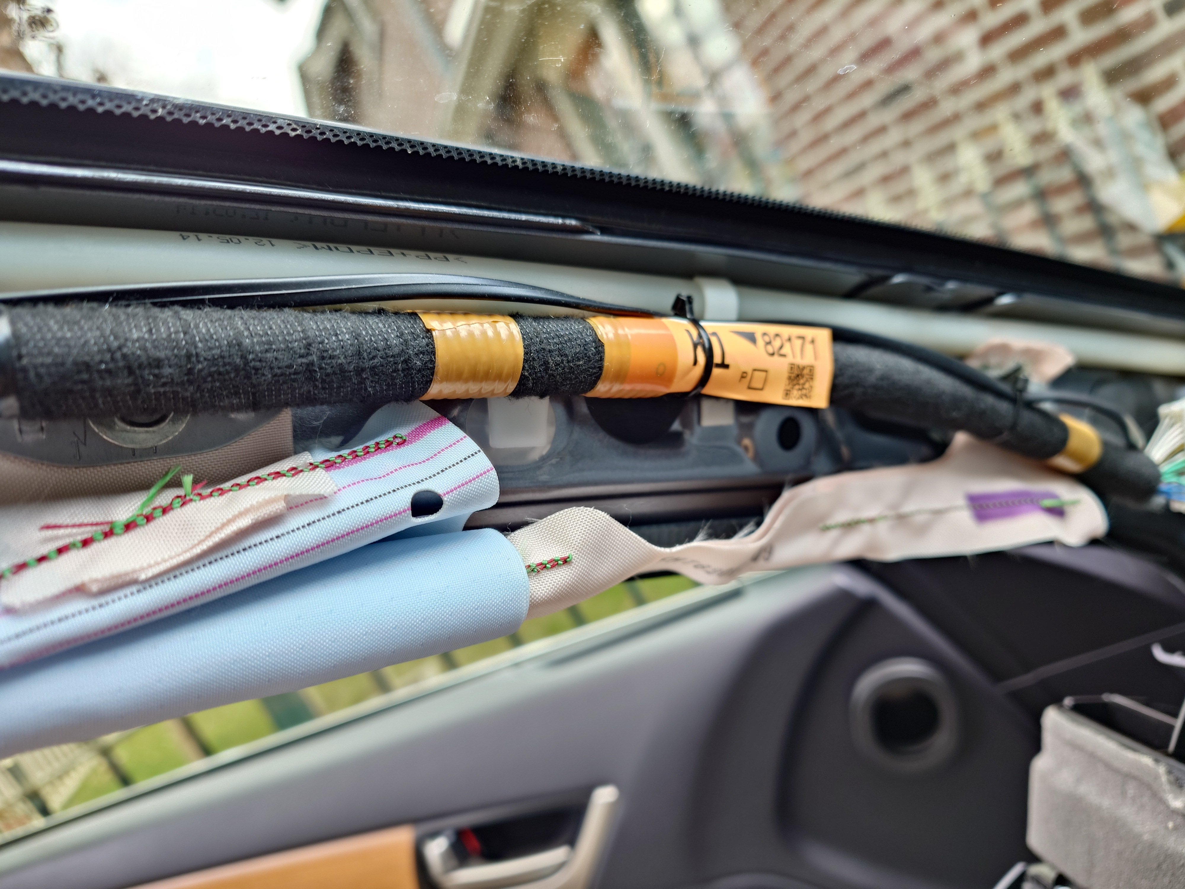

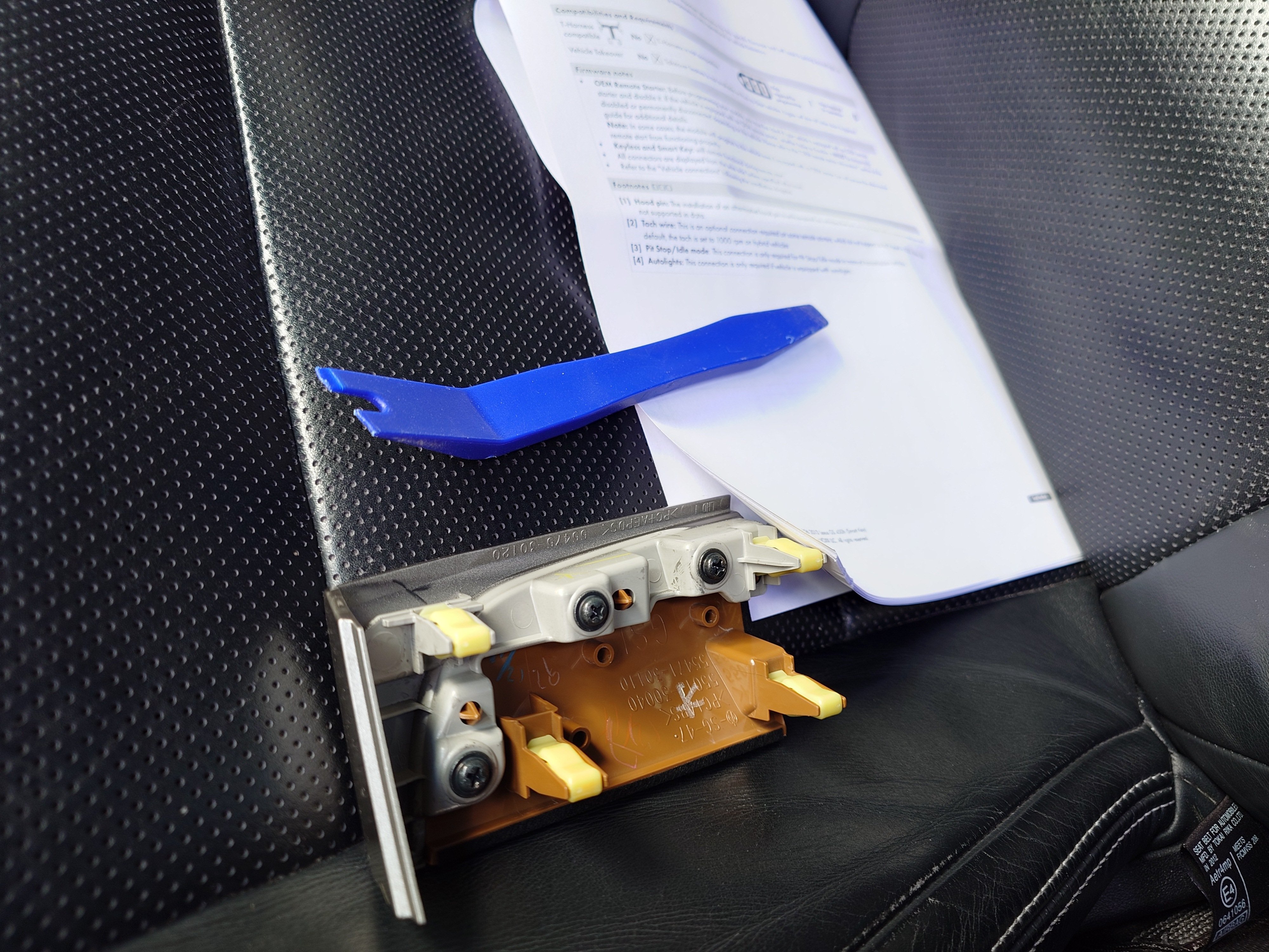

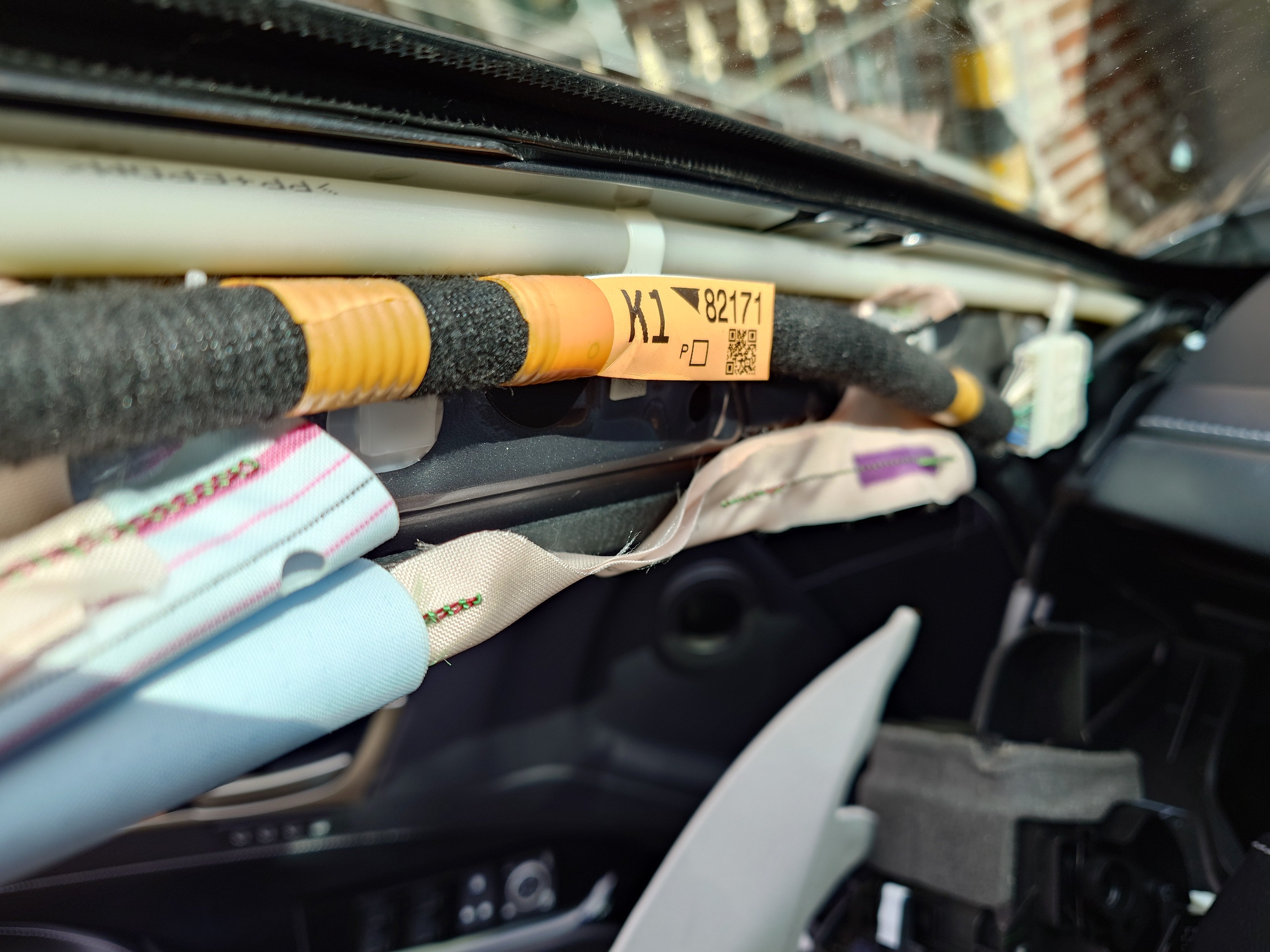

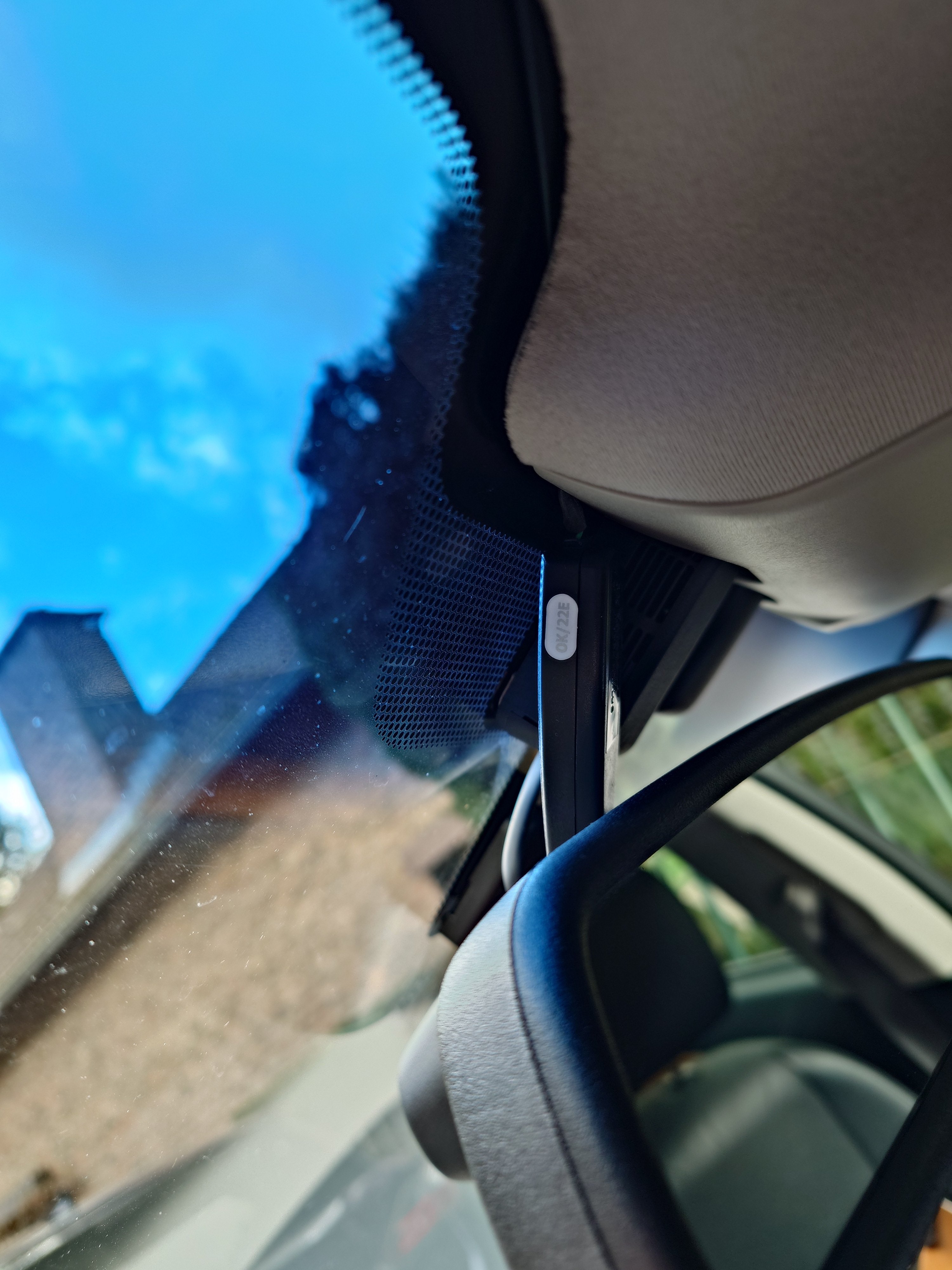

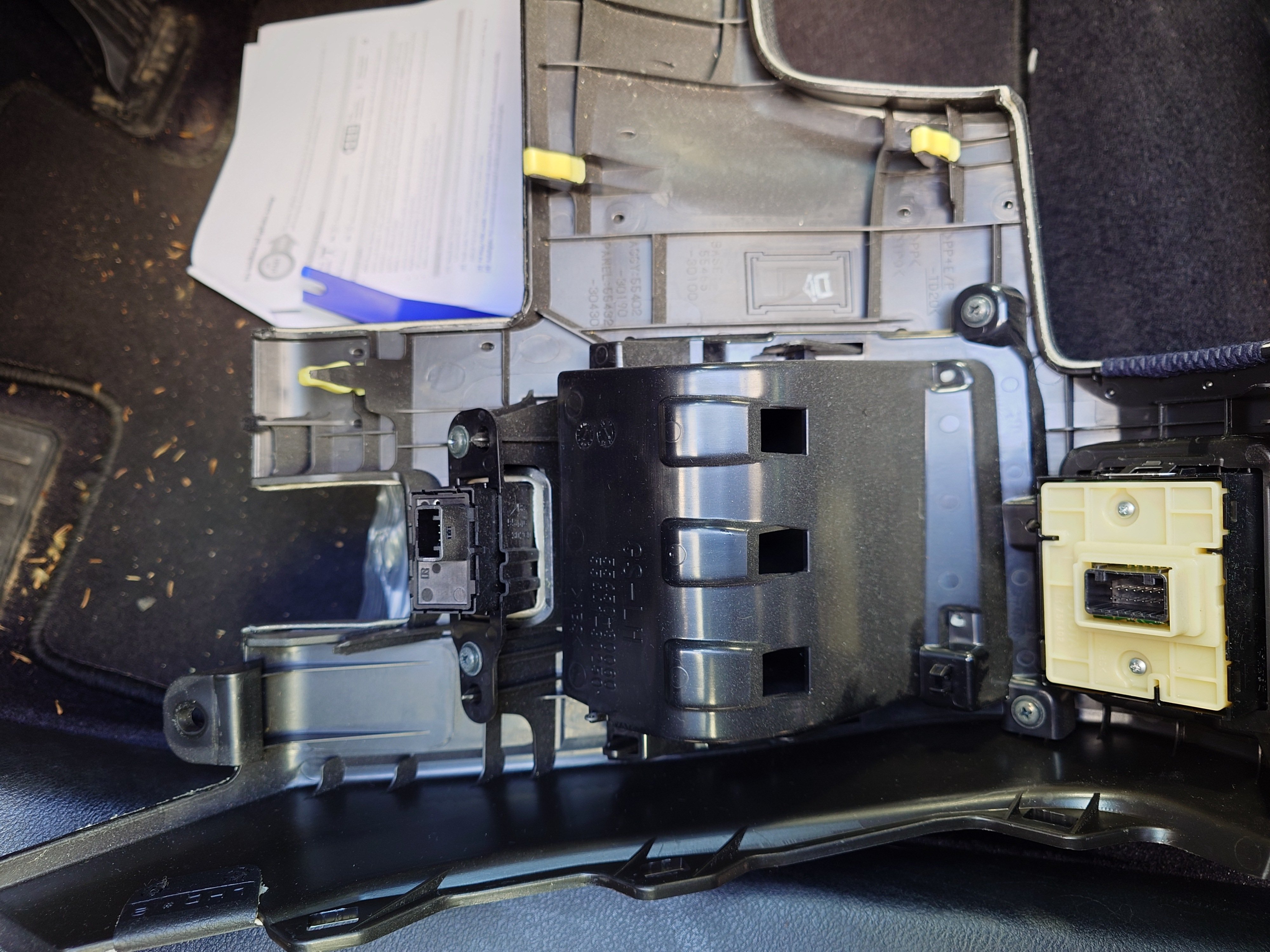

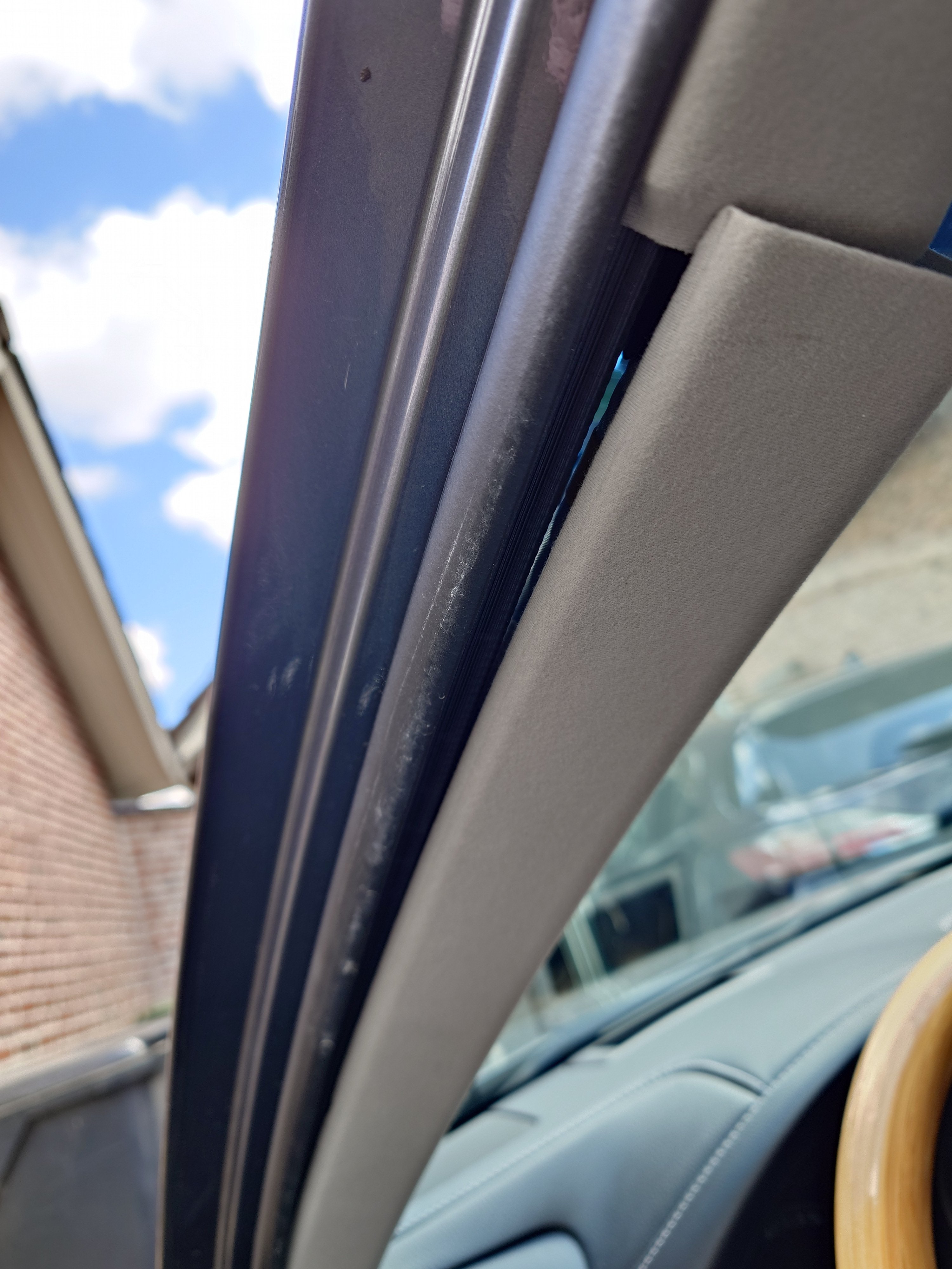

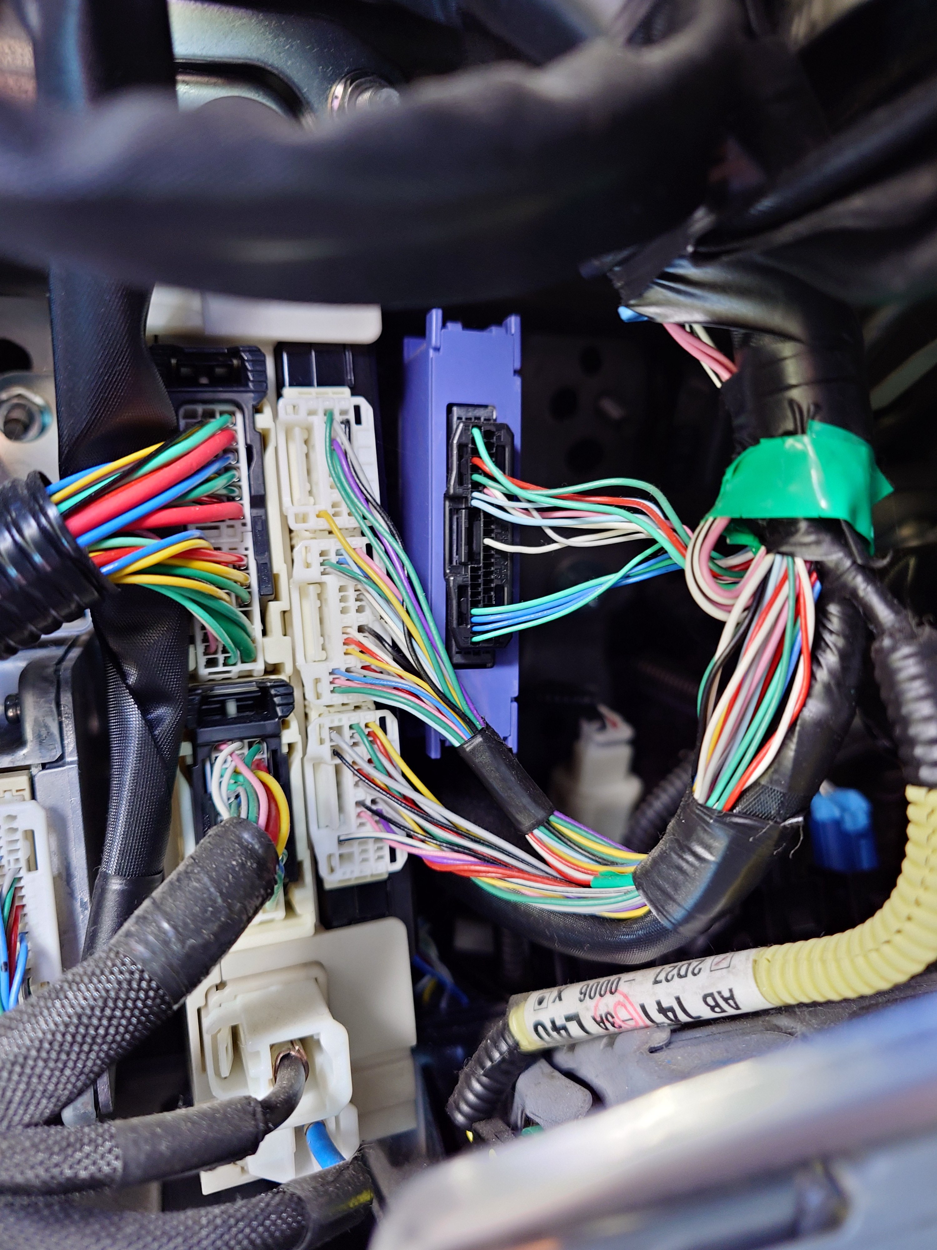

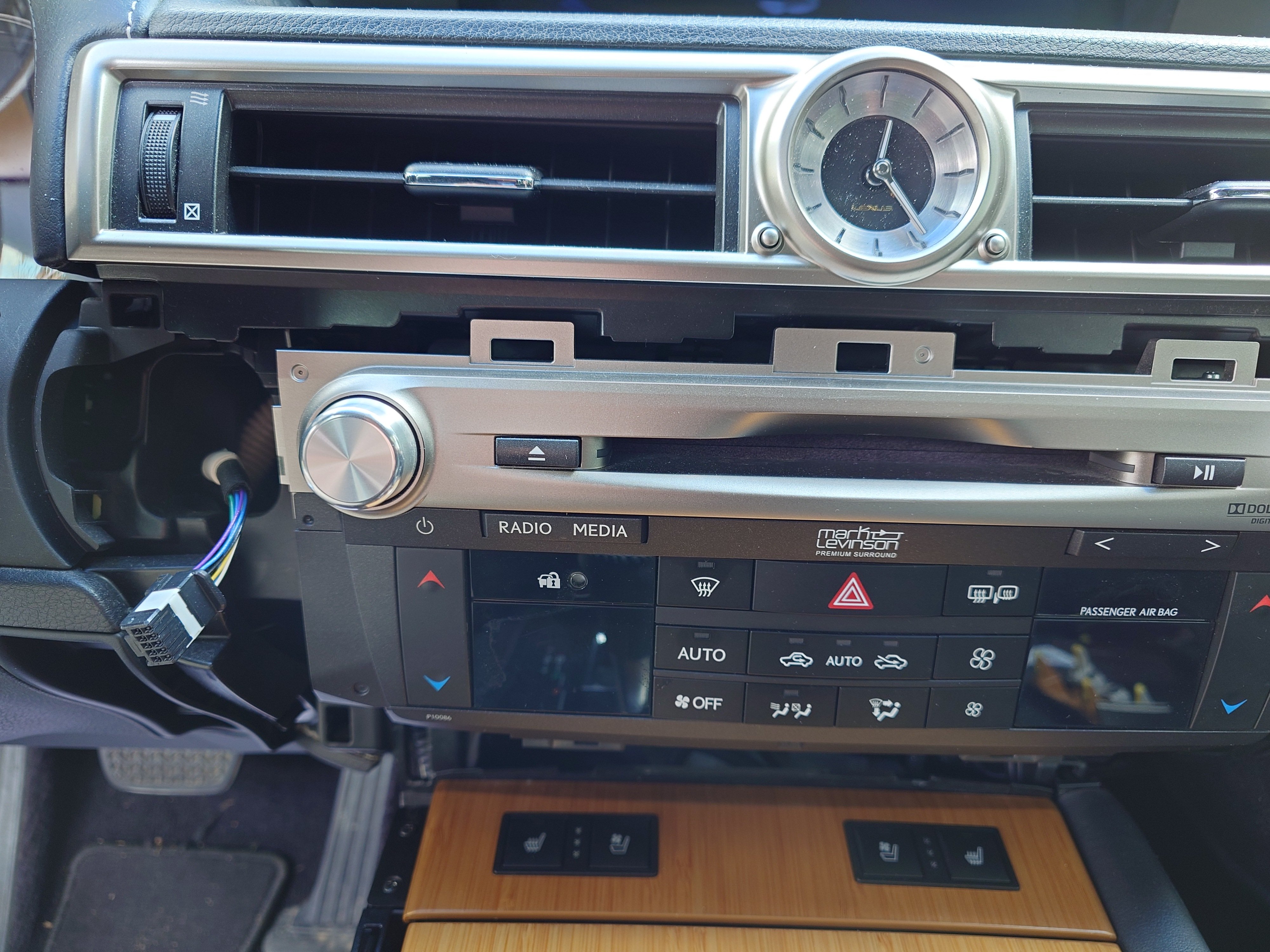

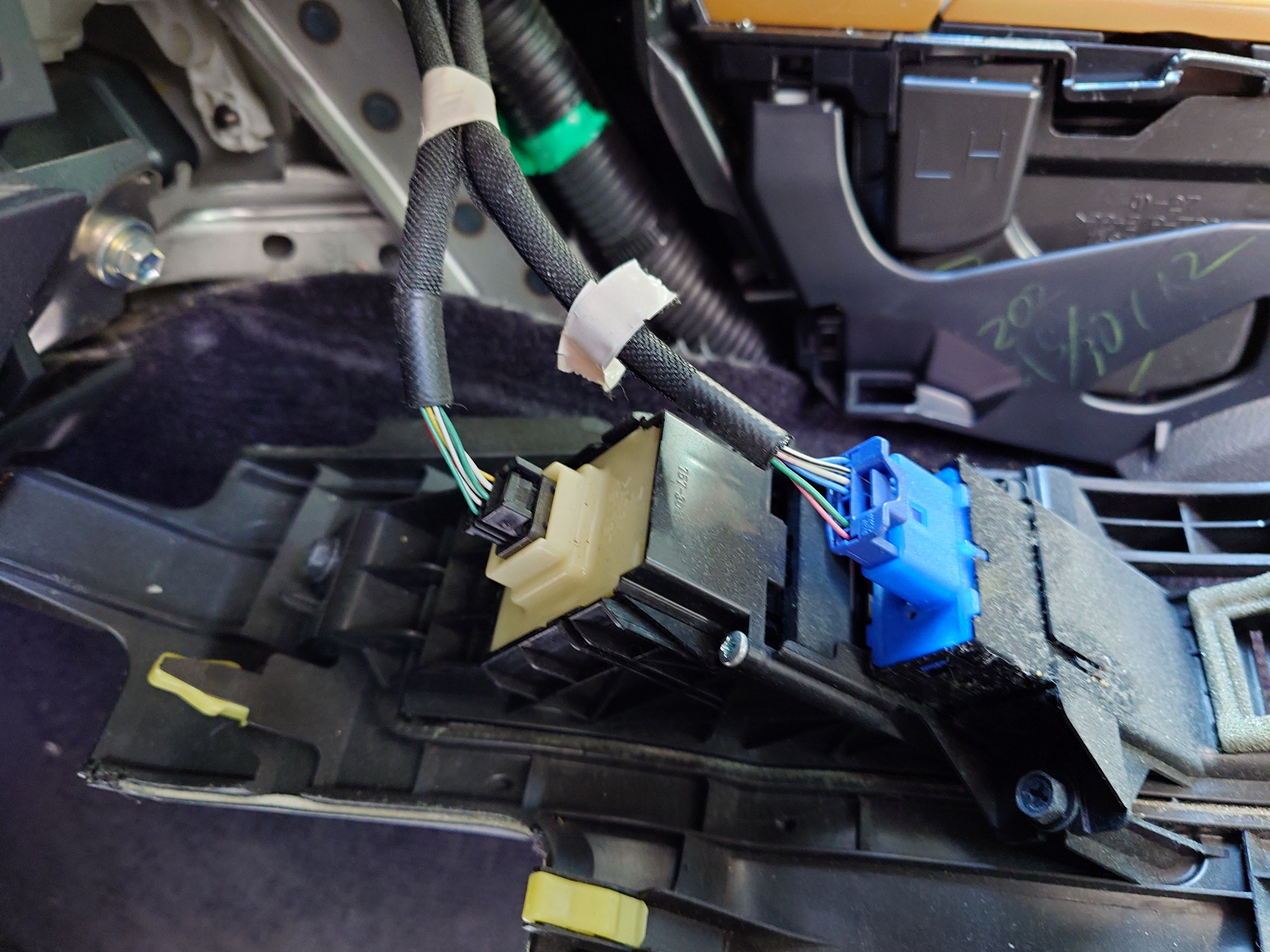

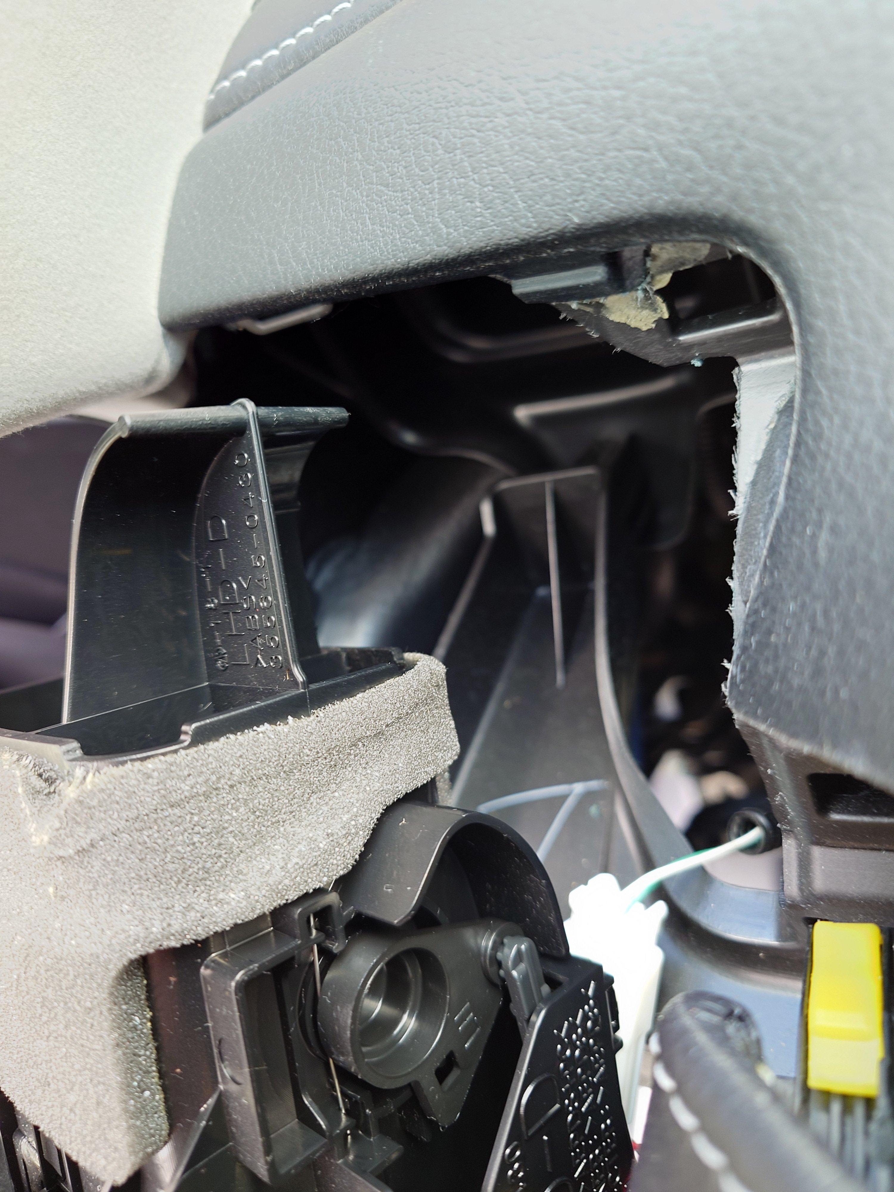

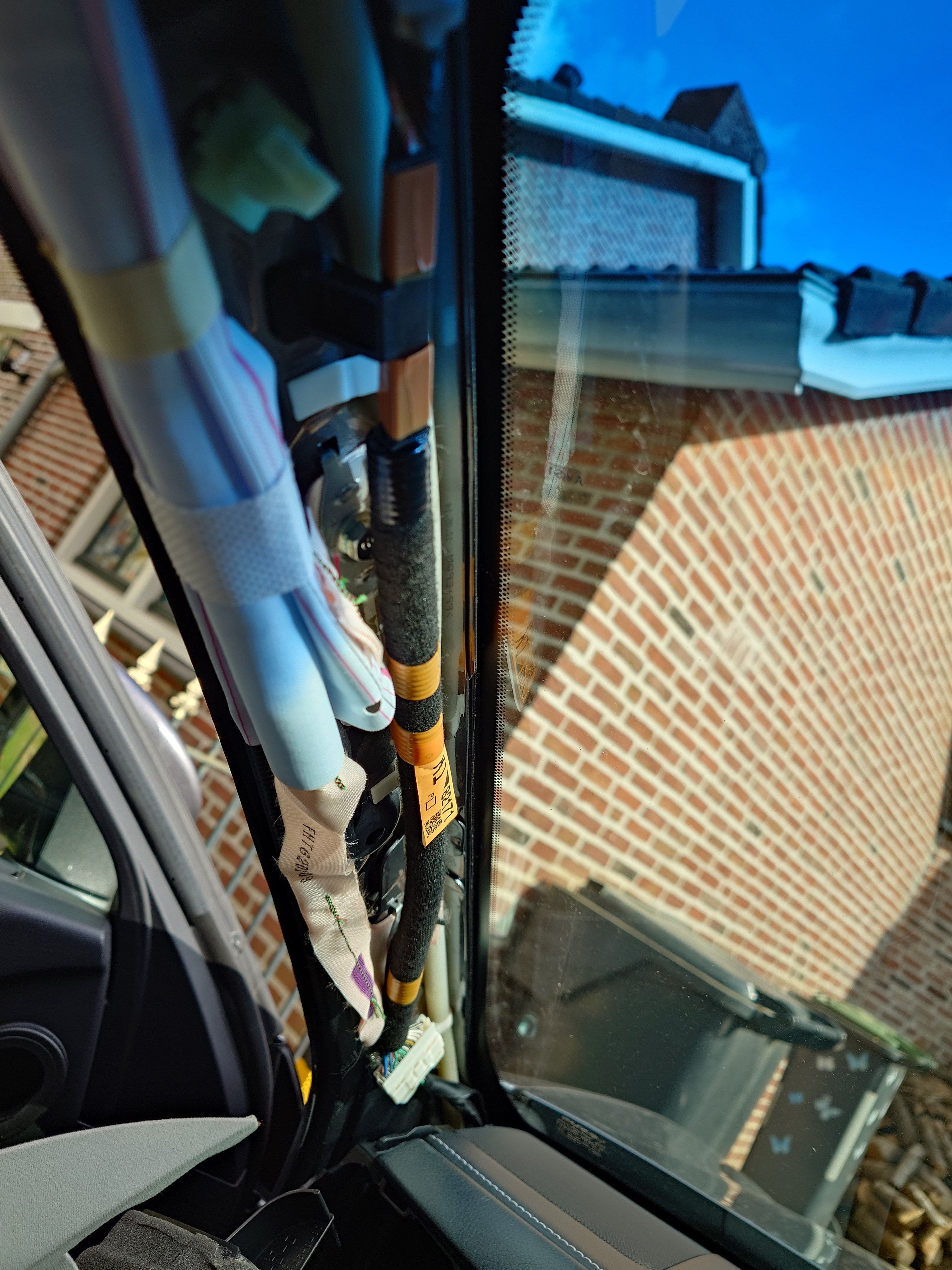

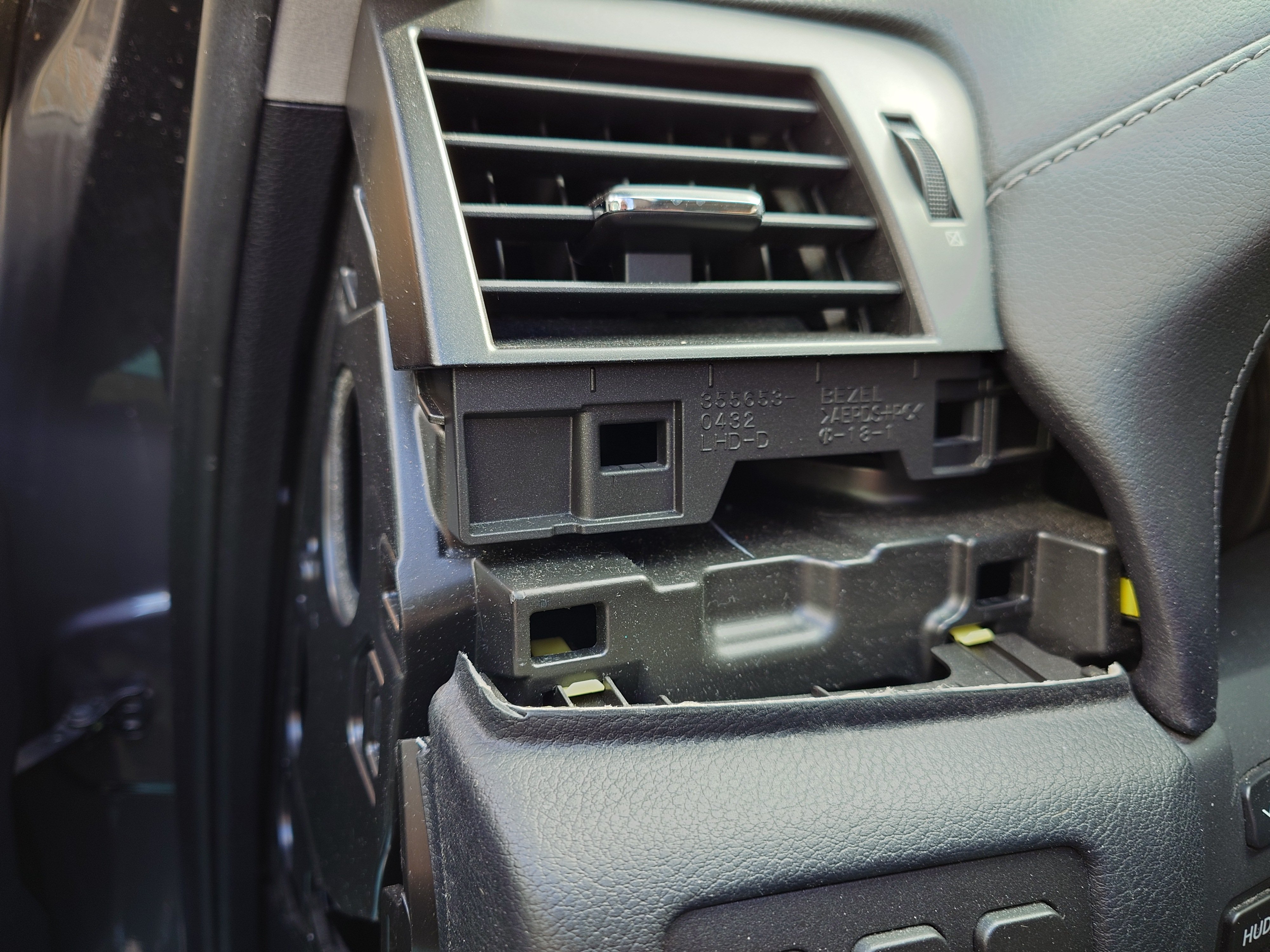

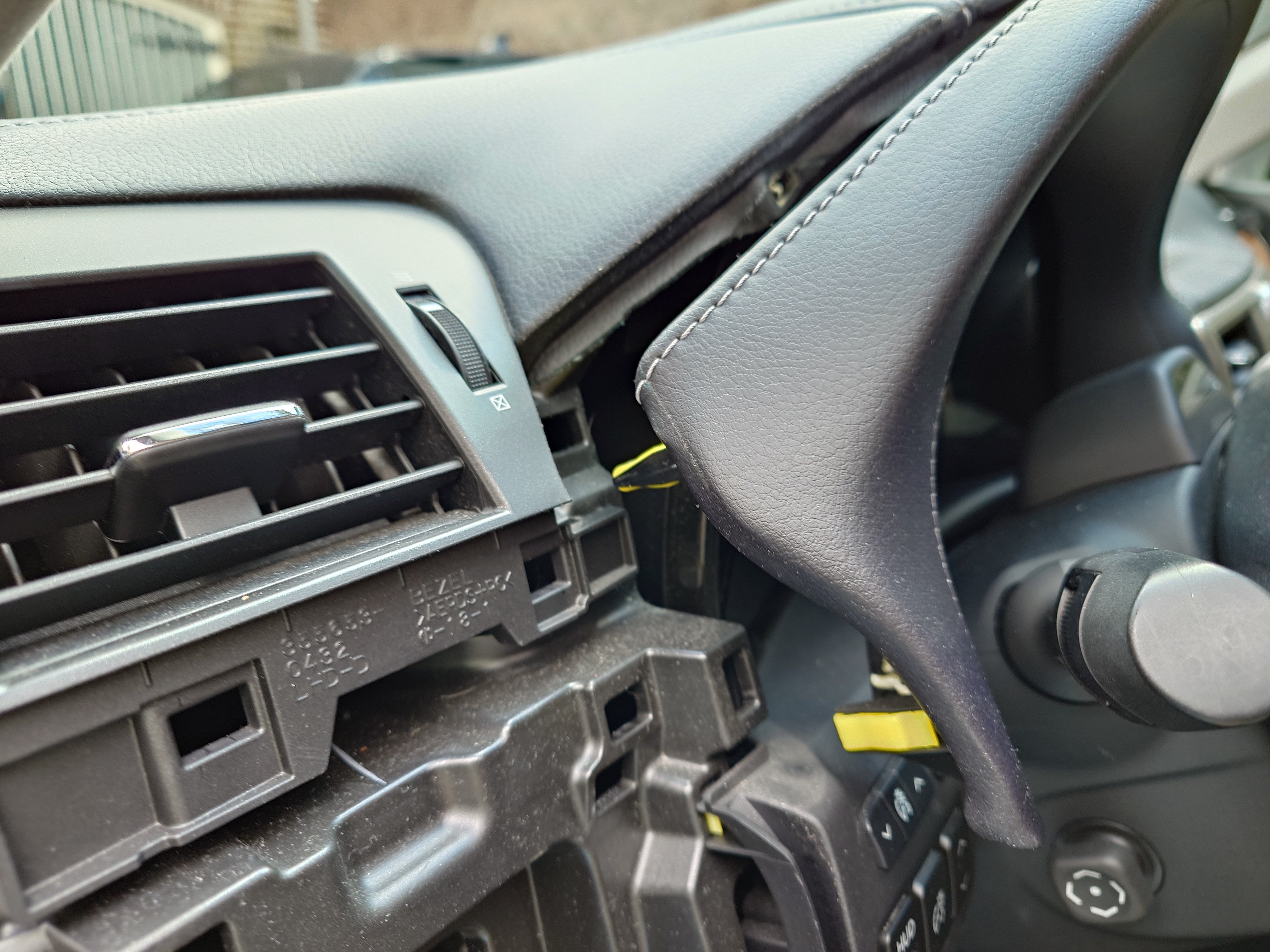

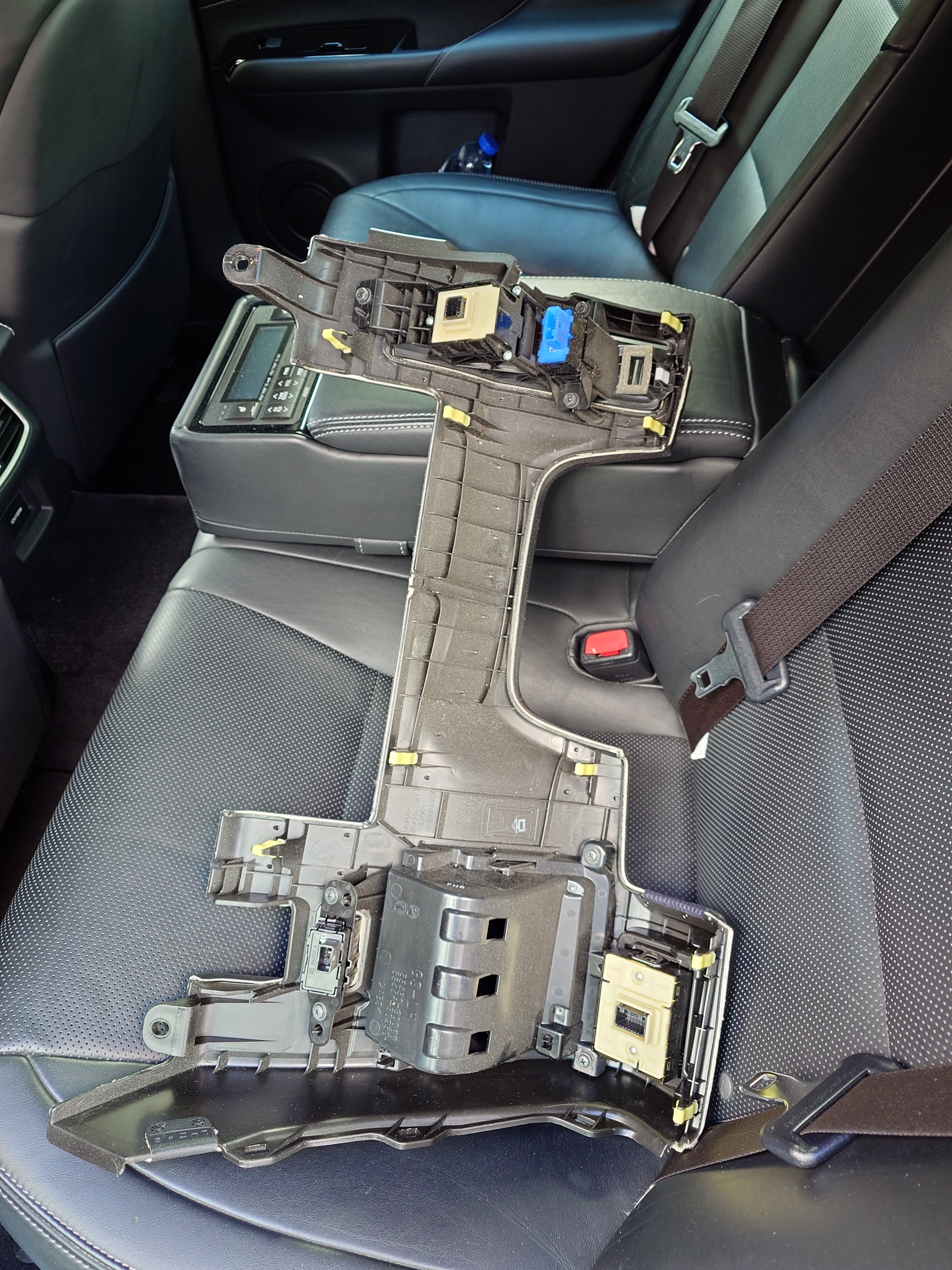

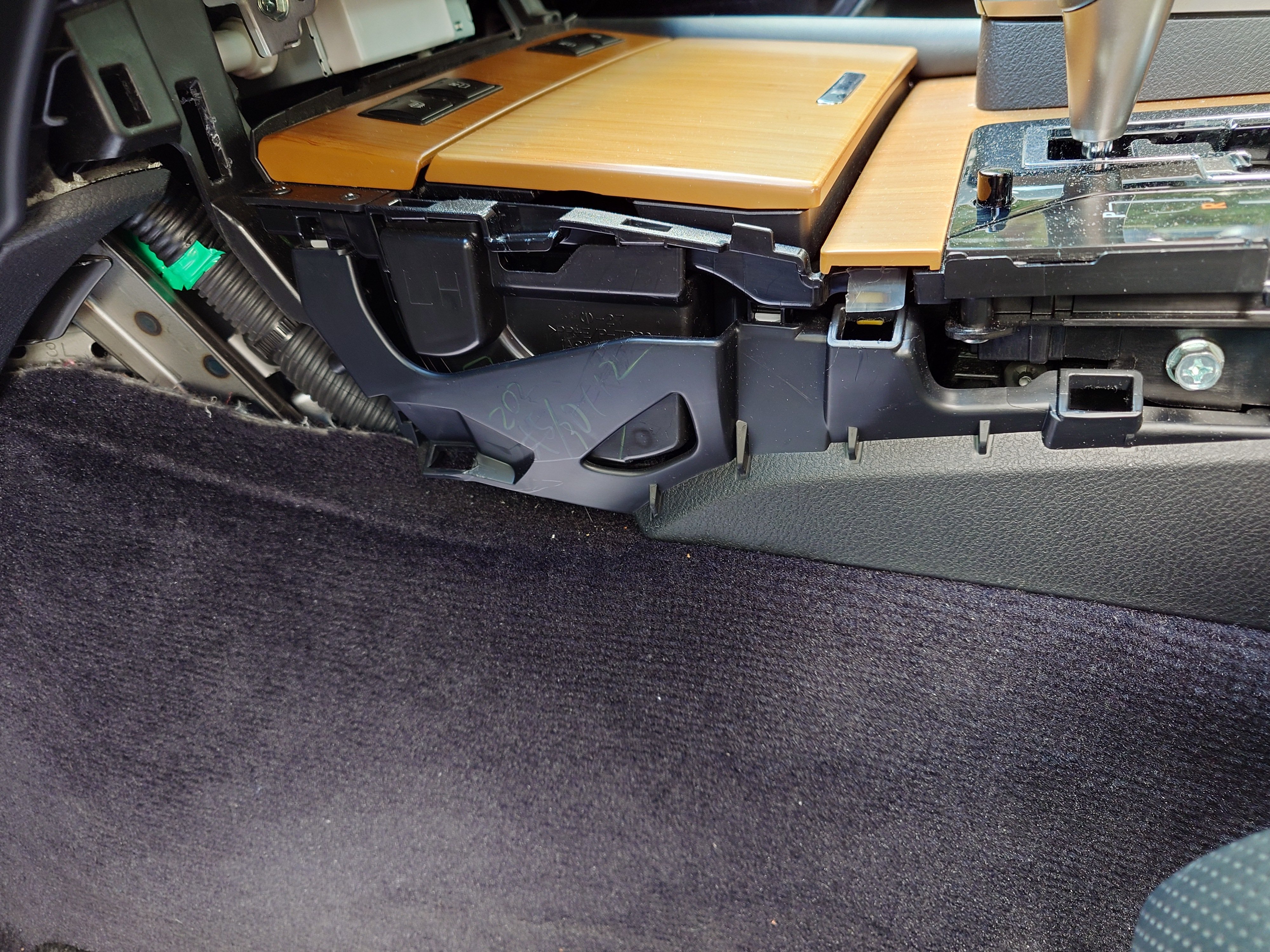

Vandaag een 12volt.solutions "remote start kit met long range remote" in de GS gezet.
Kwam uit mijn voormalige RX, maar met een firmware (TL2 -> TL6) aanpassing dus nu ook geschikt voor de GS450.
Dit kun je direct als set voor de GS bestellen, maar ik kon de 12volt.solutions hardware van de RX hergebruiken.

De resterende foto's.
Wanneer je de set besteld, krijg je ook toegang tot de instructies, met video ondersteuning.
Hier hoef je geen monteur voor te vinden, dat ben jezelf.
