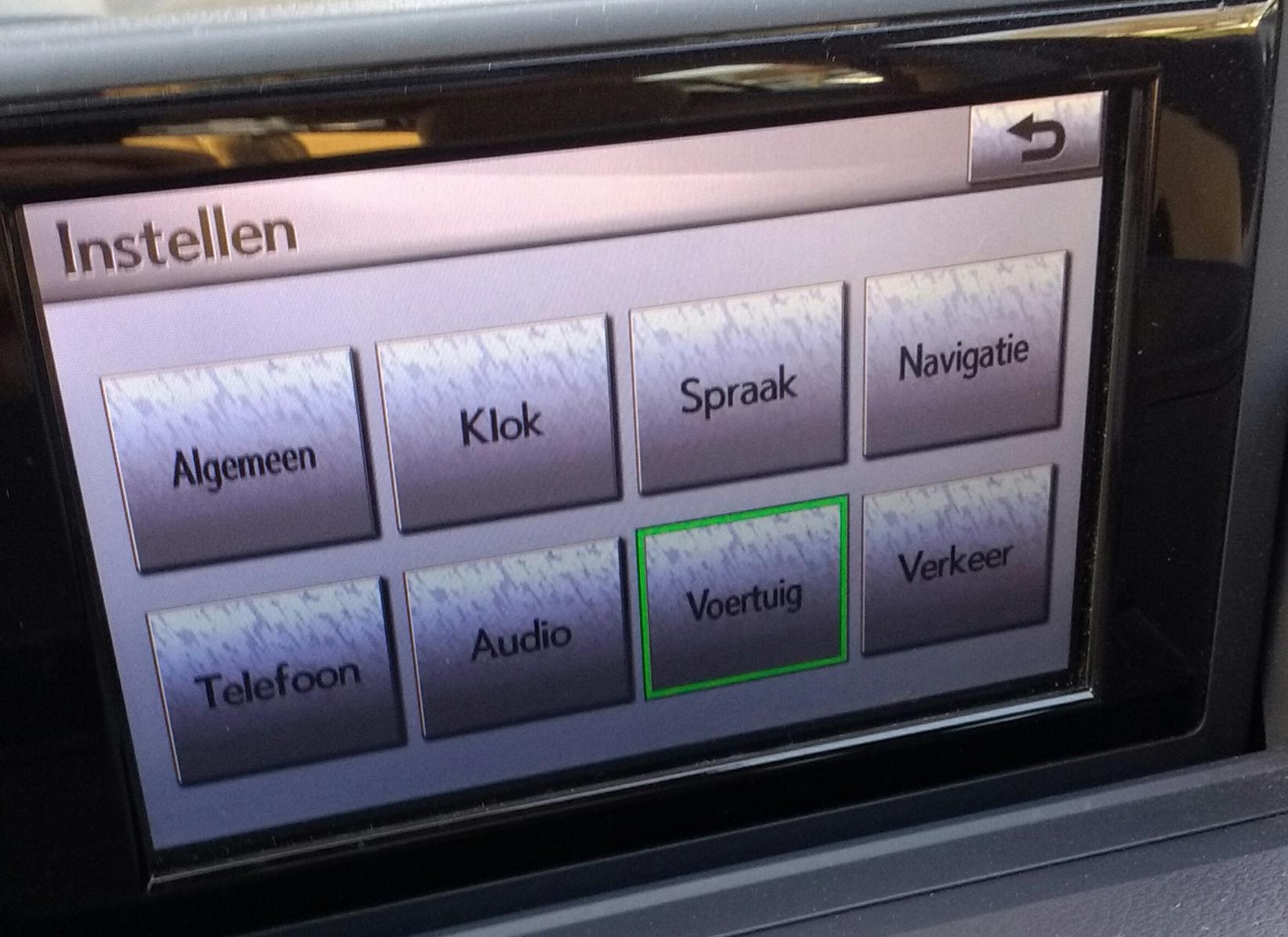

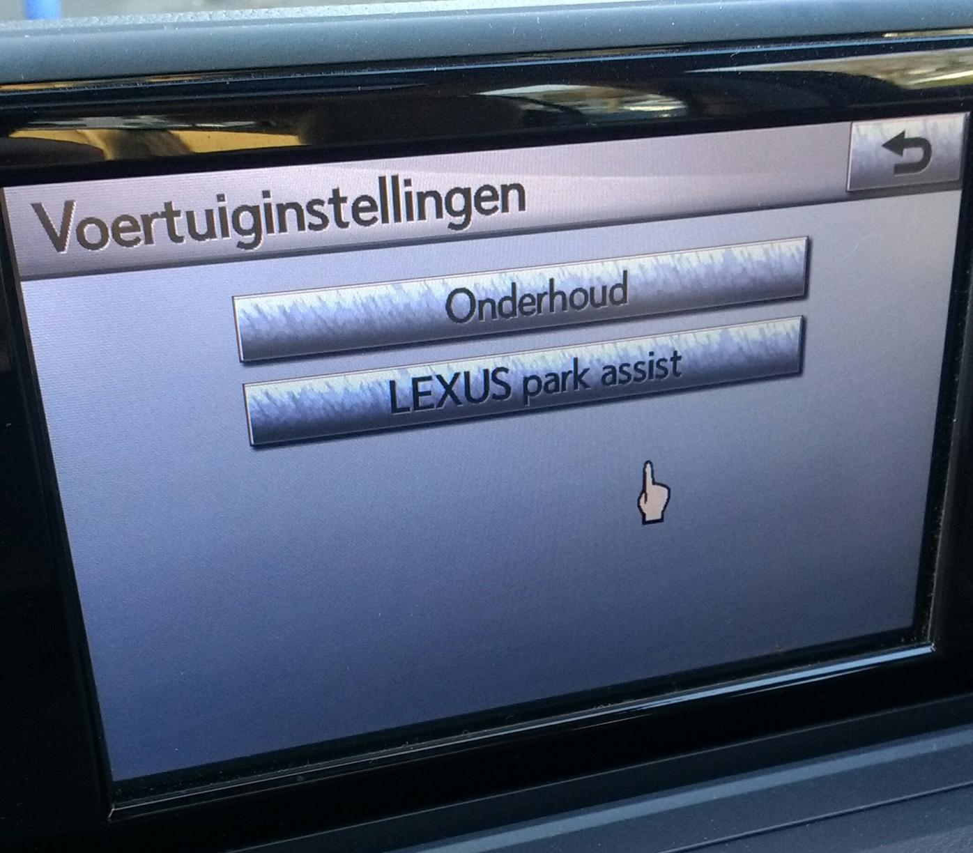

Als ik via het menu op het klapscherm naar instellingen en dan voertuig ga dan krijg ik niet de optie om bepaalde zaken in te stellen. Ik krijg alleen de opties 'onderhoud' en 'park assist'. Verdere instellingen zou wel moeten kunnen volgens de handleiding.
Wat ik wil instellen:
- comfort knipperlicht 3x (staat nu uit)
- coming en leaving home verlichting inschakelen. Zodra ik nu uitstap in het donker met het contact 'uit' dan gaat het dimlicht uit zodra ik de bestuurdersdeur open doe.
Via het 'disp' menu op het stuur is het ook niet mogelijk.

allebei jou gevraagde instellingen zijn volgens mij op de CT niet mogelijk, bij mijn uit 2011 auto ook niet

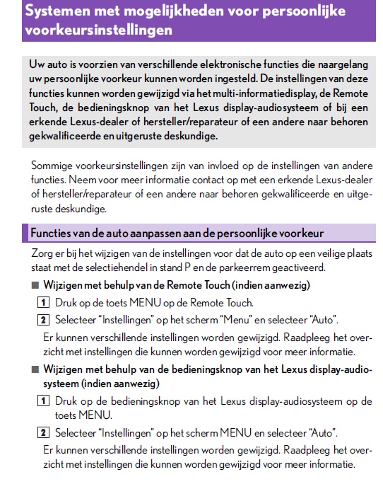

Oke, vreemd... het staat namelijk wel genoemd in de handleiding vanaf pagina 609.

Knipperlicht op 3x knipperen zetten is niet mogelijk, in ieder geval niet bij bj. 2011-2012, coming home verlichting gaat idd uit bij het openen van het linkerportier, kun je volgens mij ook niet anders instellen.
Veel instellingen kun je bij de dealer in laten stellen of met de juiste tools kun je dit zelf.

Hallo AZ88 het 3x knipperen is niet mogelijk met de standaard knipperlichtautomaat, daar heb je idd. de tapturn voor nodig, deze is in NL niet leverbaar en moet je in de USA bestellen.
Deze kost rond de honderd euro, dat vindt ik persoonlijk veel geld voor 3x knipperen. Ik zat daar in het begin ook aan te denken maar ben er nu aan gewend dat dat niet werkt op mijn auto.

U wilt graag uw knipperlichten 3x laten knipperen bij 1x aanraken. Dat is mogelijk. Deze optie heet easyblink en kan uw Lexusdealer voor u bestellen en installeren. Een exacte prijs hiervoor kan ik u niet geven, de kosten zullen ongeveer 120 euro bedragen.
Dus bij de dealer laten uitvoeren is ook nog een optie.
