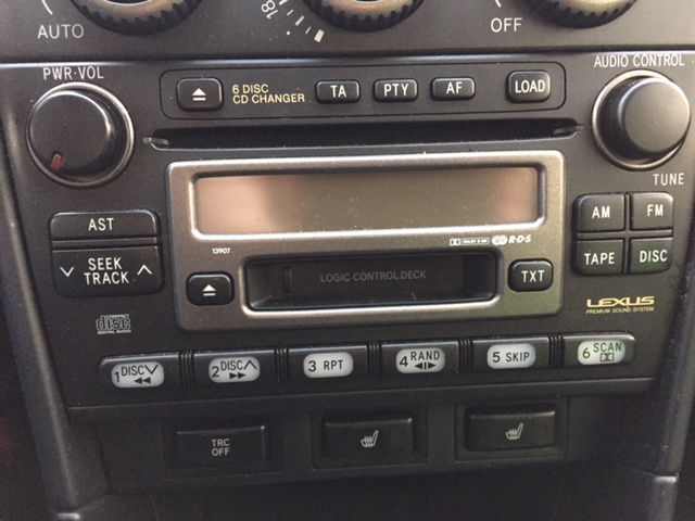

Beste Forumleden,
Ik ben aan het kijken hoe ik mijn iPhone kan koppelen met mijn radio
Het belangrijkste doel is muziek luisteren en dan in een zo'n hoog mogelijke kwaliteit.
Ik lees dat je de "carkit" kunt verbinden via USB, AUX en Bluetooth.
Als ik FLAC bestanden wil afspelen via welke verbinding gaat dat het best.
Ik neem aan dat Bluetooth iets met het signaal moet om te kunnen verzenden van telefoon naar de carkit.
Ik heb begrepen dat ik een 5+7 pins aansluiting nodig heb ?
Wat gebruiken jullie ?

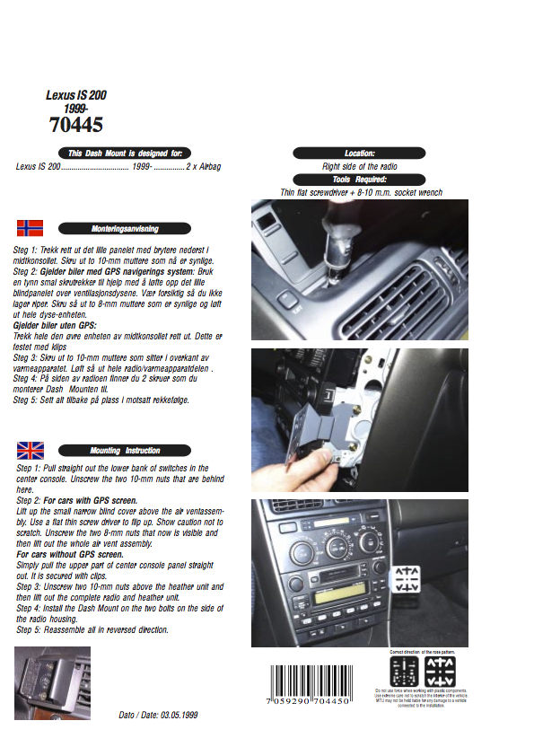

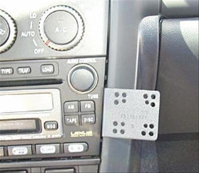

Verder lijkt het mij mooi om een houder te maken zoals verderop te zien.
deze is van Panavise 75136-701 maar zijn er ook alternatieve van een Nederlands bedrijf

Het beste is bedraad, wat via de CD-wisselaaruitgang kan (geen idee hoeveel pins?). Ik heb nu middels een gateway (merk weet ik ff niet) audio over de radio. Paar basale functies, zoals bediening van nummer vooruit en achteruit kan ook via de radio zelf. Ook zo'n soort houder, maar dan hoger en niet zo dik, waardoor er ook geen kier ontstaat. Daarop aangesloten een cradle met laadfunctie. Daarnaast een Parrot CK3100. Ik heb nog wel een mooi adres van een specialist voor je op de autoboulevard, kan je er wel via mij naartoe verwijzen?

Beste Lacor,
Wat een snelle reactie zeg dankjewel.
Ik vind het wel leuk om zelf te doen.
Stelt ook niet zoveel voor hoor.
Is inderdaad een kier nu je het zo zegt.
Deze word vastgemaakt aan de schroefjes waarmee de radio zit vastgemaakt.
De plaats en vooral dat het er stevig en solide uit ziet spreekt mij wel aan.

Niet alleen de auto is vlot :p Mijn houder zit ook bijzonder solide, maar dan zonder kier. Kwestie van de 'juiste' houder kiezen. In de praktijk is wat hoger prettiger. Je steekt je arm rechtdoor uit, typt makkelijker vind ik. En je hoeft je ogen minder ver van de weg te houden, als je bijvoorbeeld navigatie erop hebt of naar ander nummer wil via toestel. Ik had de 4s, maar heb sinds enige tijd de 5s, zelfde breedte natuurlijk. Houder is redelijk universeel qua breedte, is makkelijk af te stellen. Aansluiting is nog wel 4s, maar heb er adapter op. Ga je zoeken voor 6 zijn er al de nodige op de markt, maar komen er nog bij. Ik heb er een van Brodit, mooi spul. Je kan ze ook bekleed kiezen, krijg je geen krassen.

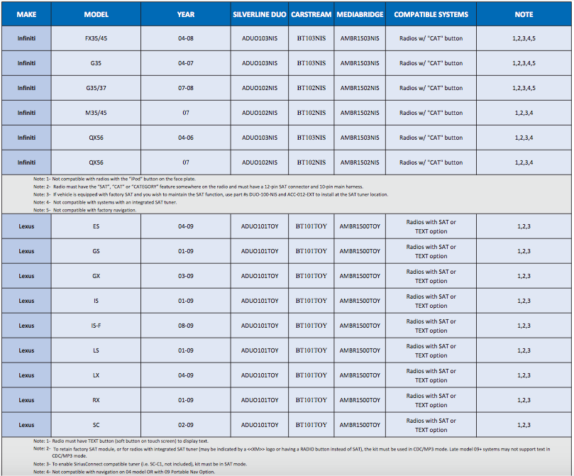

Persoonlijk vind ik http://www.audiovoxoei.com/ mooi.
Maar nog geen leverancier in Nederland kunnen vinden.
