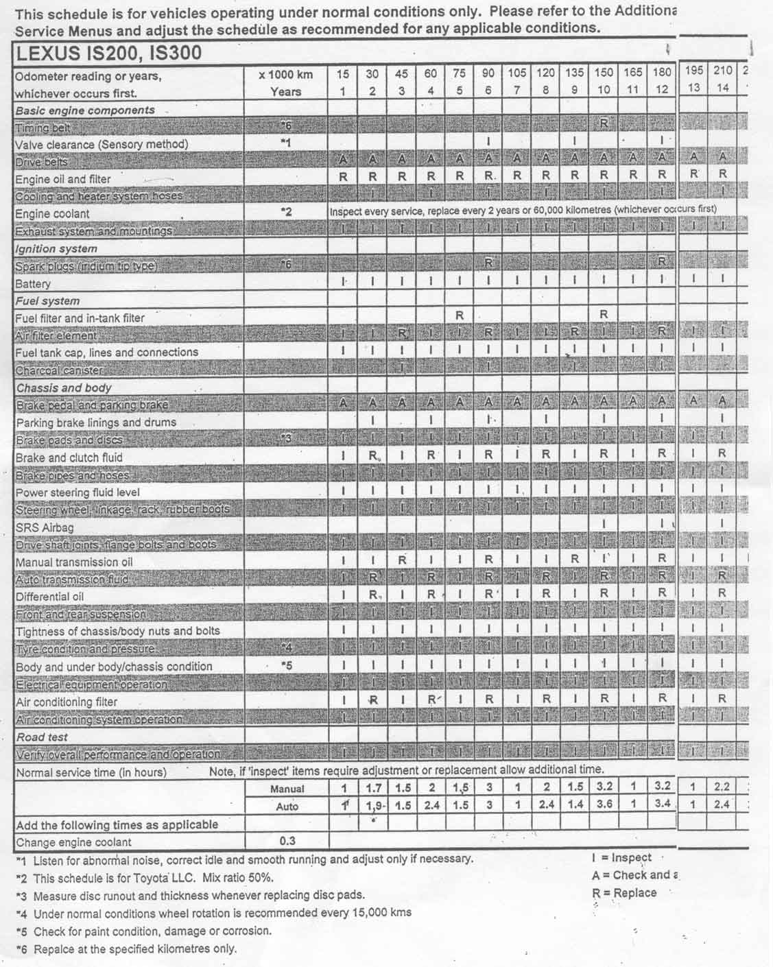

Bijgaand een checklist van onderhoud en frequentie:
oke goed om te weten GPS-10 bedankt voor je schema ik ga het toch even controleren voor de zekerheid want de kleur en de geur van de bak olie vertrouw ik niet het ruik niet verbrand maar is te donker is mijn mening en als ik naar de onderhoud schema kijkt moet het vervangen worden mijn auto is altijd bij de lexus dealer in breda geweest zo te zien aan alle stempels en papierwerk.
Leuk staatje. Nu ben ik even negatief hoor, maar ATF vervangt een dealer niet hoor. Die van mij is een tijd in onderhoud geweest in Breda en daarvoor bij de eerste eigenaar in Rotjeknor. In al die tijd is er geen transmissieolie vervangen. Ik heb daarom de bak bij 70K laten flushen, kwam zwarte rotzooi uit. Stonk al aardig. Sowieso is preventief olie vervangen bij veel merken niet gebruikelijk, ook al weten olieleveranciers en revisiebedrijven wel beter. Waarom is dat toch?
Lijkt me niet een negatieve inslag hoor, eerder reeel, uitzonderingen daargelaten. :) Het lijstje is slechts een leidraad om te weten wanneer wat vervangen/ververst moet worden.
