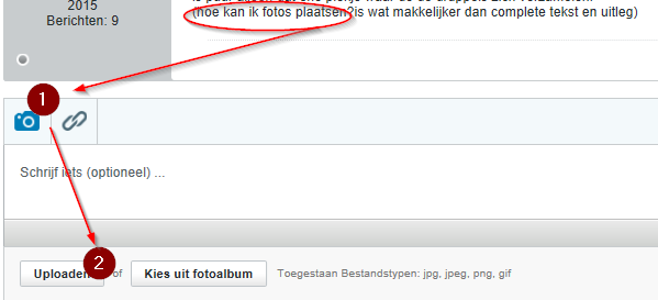

Fotos heb ik,maar heb geen idee hoe ik ze moet plaatsten.

(hoe kan ik fotos plaatsen?is wat makkelijker dan complete tekst en uitleg)

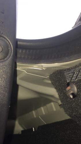

het is mij nadat ik deze topic heb aangemaakt pas opgevallen dat de punten waar de kofferbak aan elkaar word bevestigd,de hoogste punt,de onderste/achter plaat overlapt,en dat de probleem mischien toch ook bij de ruit kit kan zitten ipv de laspunt,en dat wat je zei dat het water dus daar de verzamelpunt is

Het lijkt me toch een 'productiefoutje', meer in de sfeer dat de kitspuit iets verstek heeft laten gaan door te weinig kit aan te brengen... Mij lijkt wel dat het water op deze plek binnendringt en niet ergens anders vandaan komt.

Scuzzie voor m'n trage reactie. Als ik je laatste fotootje bekijk (had gerust even wat groter gemogen) heb ik toch sterk de indruk dat dit (deze naad) de plek des onheils is. Dus waar het water van buitenaf de carrosserie binnendringt. Controleer het gewoon eens door een rustig straaltje water erlangs te laten lopen, maar dan niet meteen ook langs je achterruit. Lekt 't dan al, dan hoef je je achterruit ook niet te verdenken. Blijft 't droog, dan kan je altijd nog het water van je dak af laten lopen en kijken of 't water dan binnensijpelt.

ik heb de fotos wel in grotere(mb) formaat,maar toen ik ze wou uploaden,ging dat helaas niet;ik kon max 1mb uploaden.dat wat jij zegd qua checke vanaf onderen naar boven toe heb ik al in kleine mate geprobeerd,maar het lijkt alsof wanneer het regend het pas effect heeft qua lekken.

gister middag met het lekkere weer ff al mijn binnenpanelen losgehaald die om de achterruitkit naad gebouwd zitten,alles goed geinspecteerd,en geen lekkage te vinden voor zover ik kon zien(gortdroog van binnen na veelvuldig water langs de raamrubber laten lopen).
uiteindelijk dat plastic kapje van de kofferbak eraf gehaald(zie foto 1),en tot mijn verbazing loopt die naad door tot aan de onderruit(zie foto 2).
waar het pijltje naartoe wijst zie je dus een naadje zitten wat vermoedelijk de dader is,omdat ik zodra ik water vanuit rechts richting het naad ging spuiten(toen het kapje er nog overheen zat) het water gelijk naar binnenliep naar de verzamelplek.
ik heb het hele zaakje met man en macht schoongemaakt en ontvet,en met ruitenkit dichtgemetseld.
de komende dagen blijft het droog,dus blijft ff afwachten totdat het weer gaat gieten,en kan ondertussen de kit ging drogen.
aan de binnenkant van mn wagen was het overal trouwens droog,nergens anders druppels en/of water te bekennen.
ik hou jullie op de hoogte
