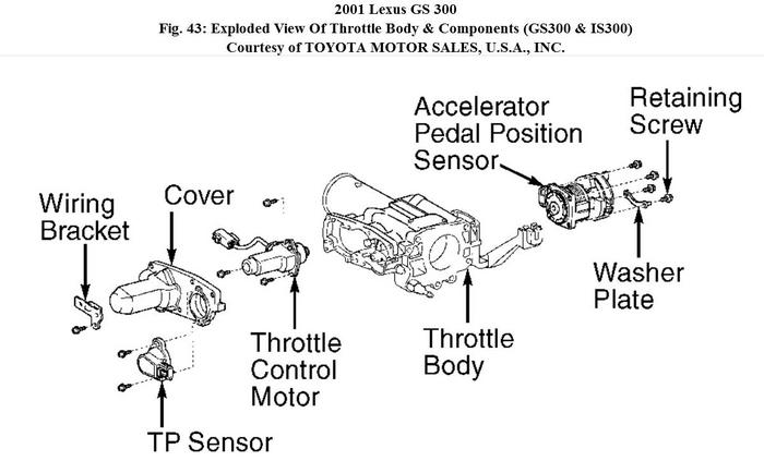

Wat ik kan bedenken (als een ECU reset en opnieuw leren niets oplost in tijd) is dat je TCM (Throttle Control Motor) servomotor, welke de gasklep-vlinder aanstuurt/bedient, niet helemaal juist werkt. Dat kan soms een gevolg zijn als je het luchthuis en vlinder direct 'inspuit' met een reiniger, ipv eerst op een doek spuiten. De vloeistof kan dan in de servo terechtkomen. TCM is verder ook verantwoordelijk voor juiste hoeveelheid zuurstof bij koude motor en gaat meer of minder open, op basis van andere meetwaarden zoals o.a. MAF. Als met de TCM iets mis is (vuil in gelopen?), kun je problemen krijgen met vasthouden lage snelheid of RPM.
Ter illustratie (zie TCM):
