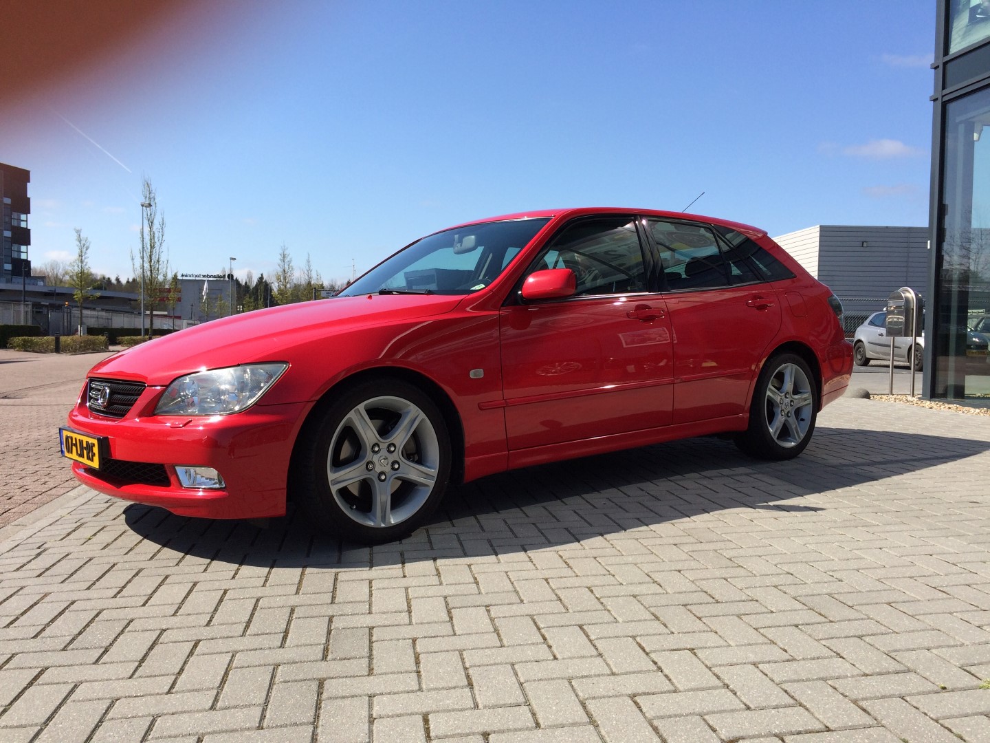

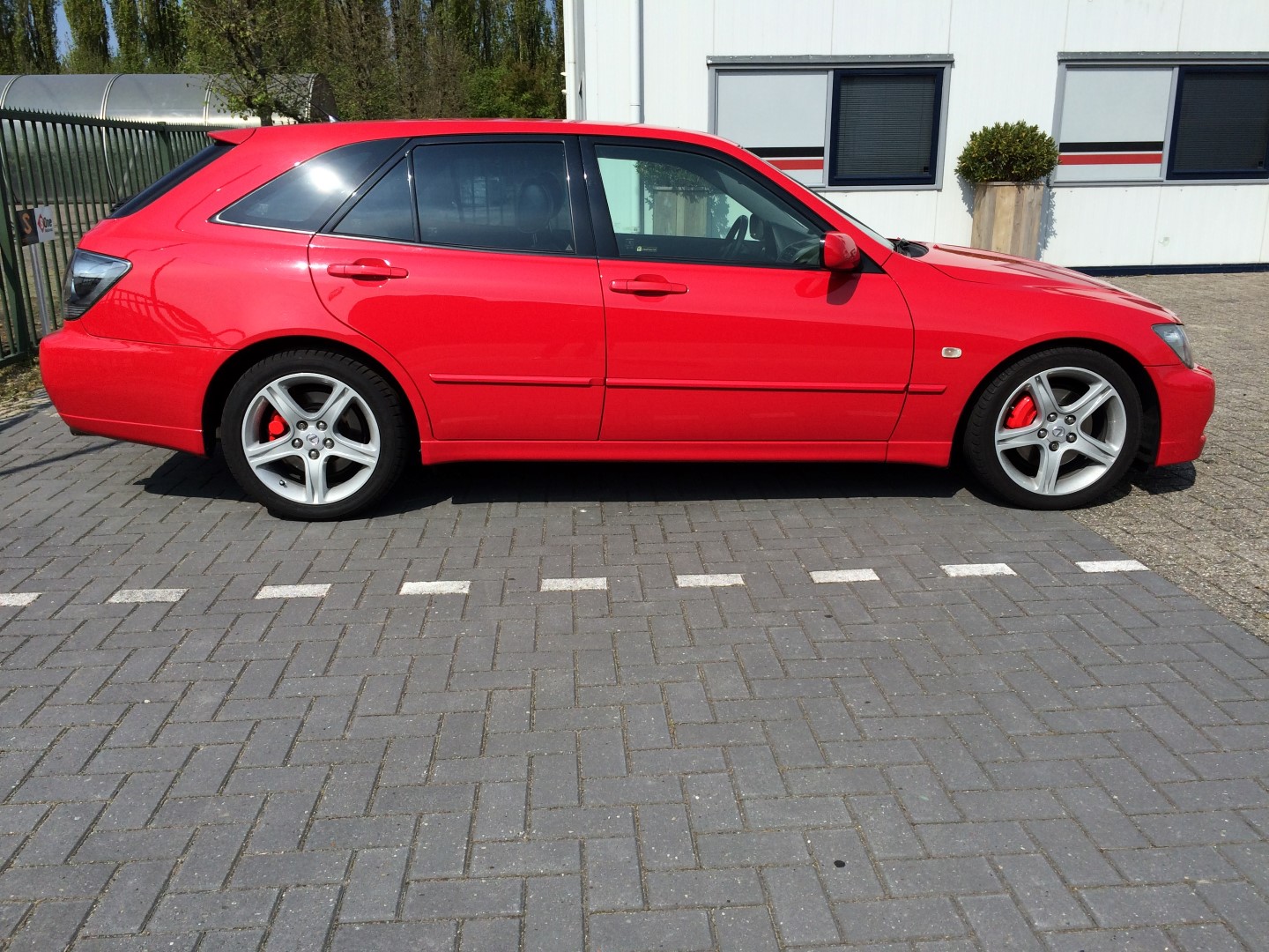

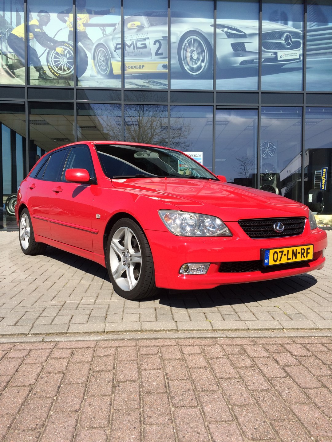

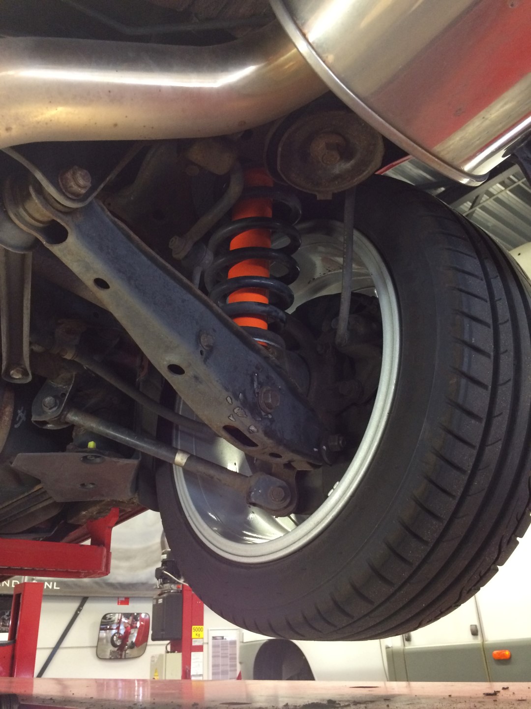

En dan waar het mij vandaag om ging, de nieuwe dempers en verlaging. Om te beginnen met het resultaat, in een woord: geweldig! Je voelt de weg veel beter, door lager zwaartepunt en nieuwe dempers zijn bochten nu genieten. En niet ten laatste, ik vind het er fantastisch uitzien. Precies goed zo :D
Na een soepele rit naar Apeldoorn, onderwijl de fader testend en de 180 aantikkend voor testen van de trilling, precies volgens afspraak 11:15 bij Jan Steverink banden. Ik was nog niet uitgestapt of Eric kwam mij tegemoet om de sleutel over te nemen. Direct aan de slag, want als het tegenzit hebben we de hele dag nodig.

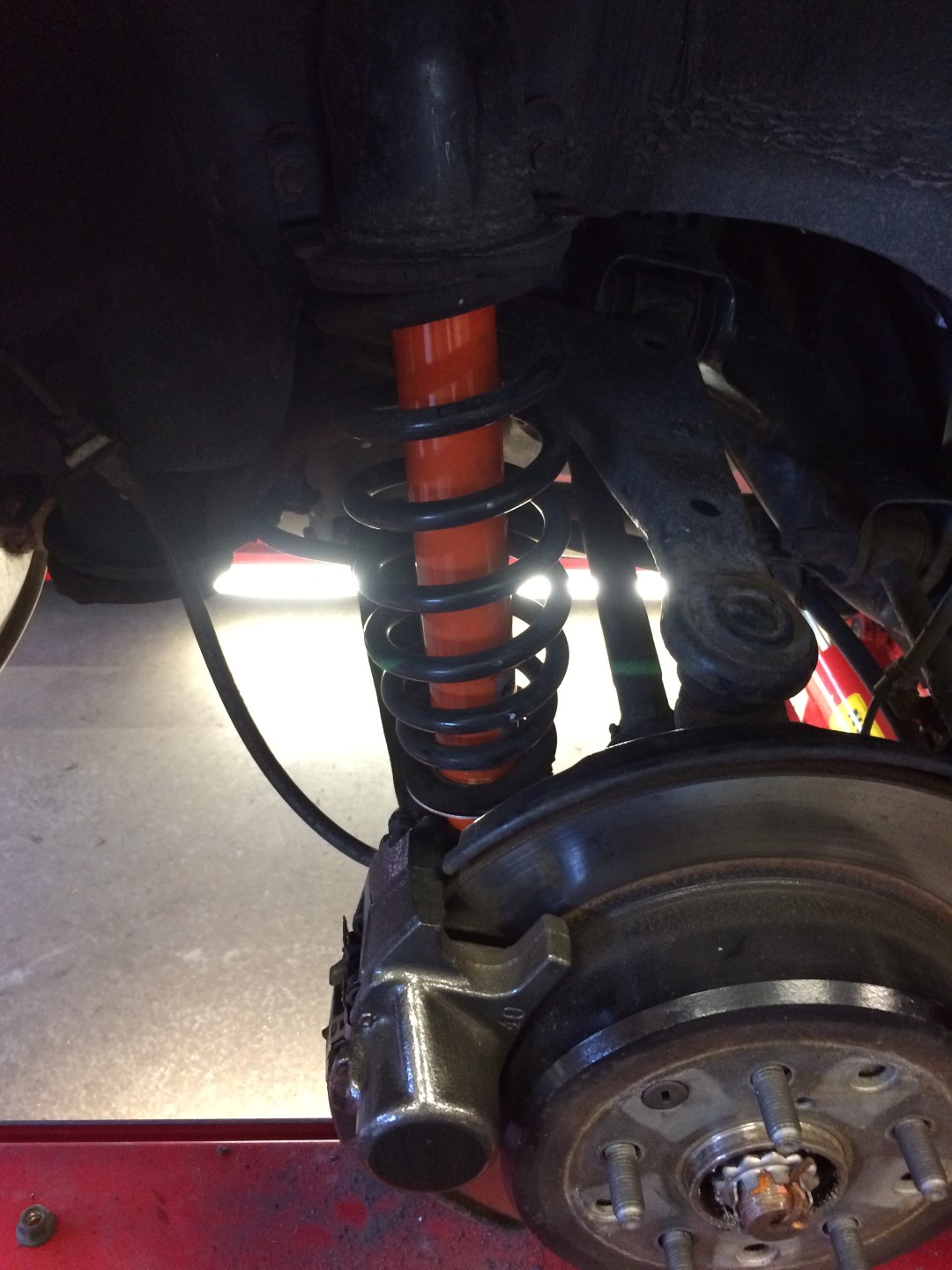

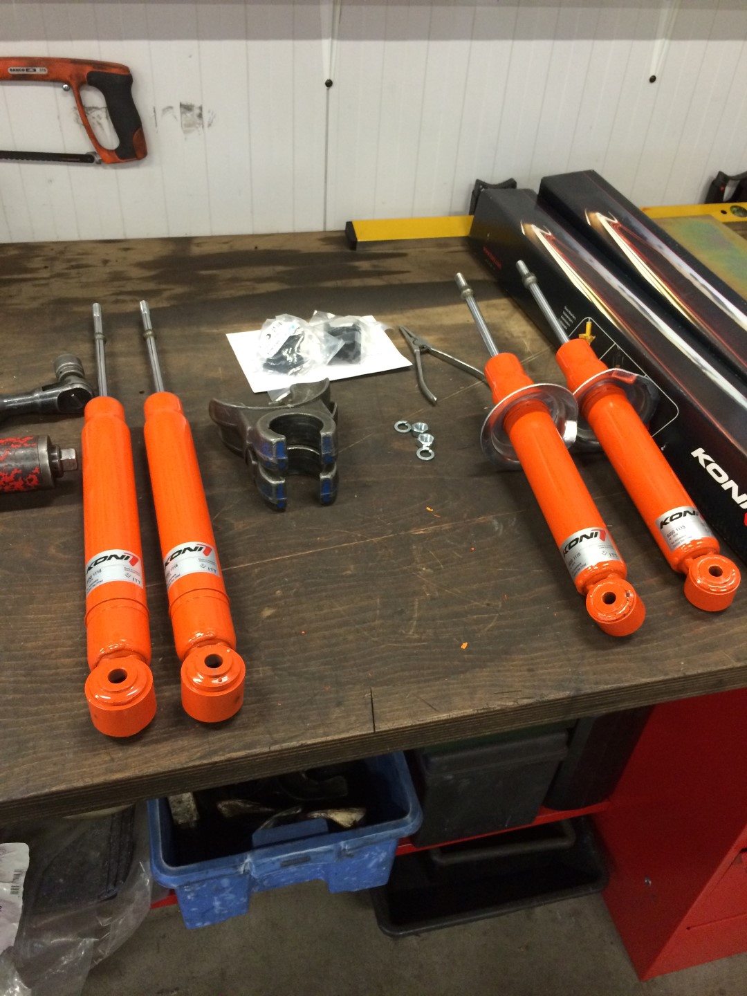

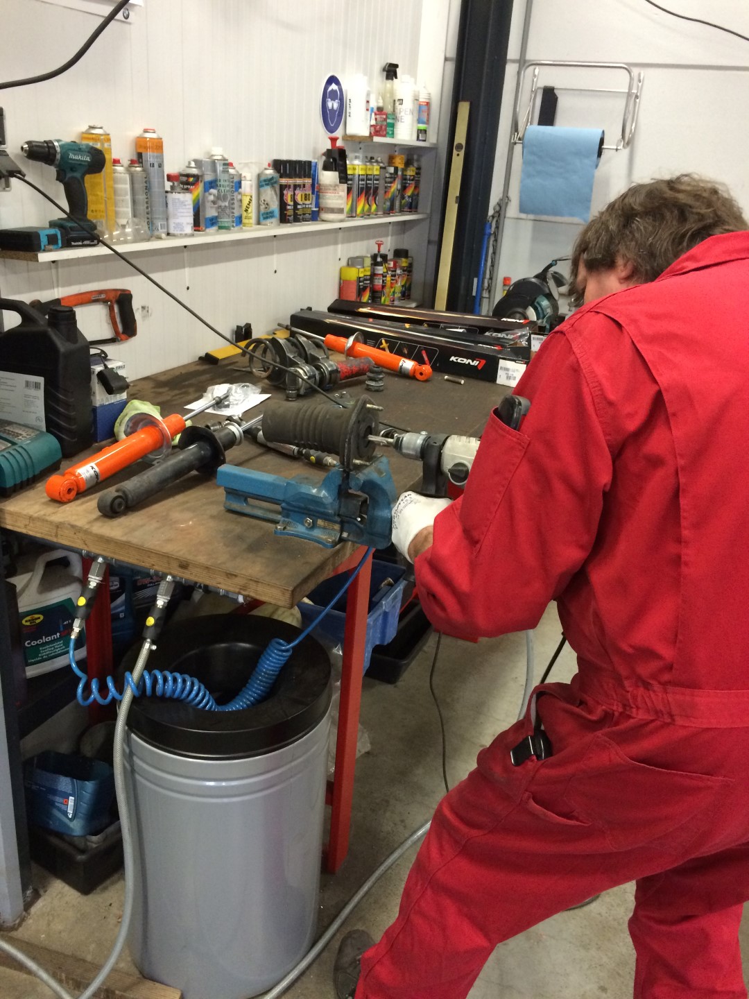

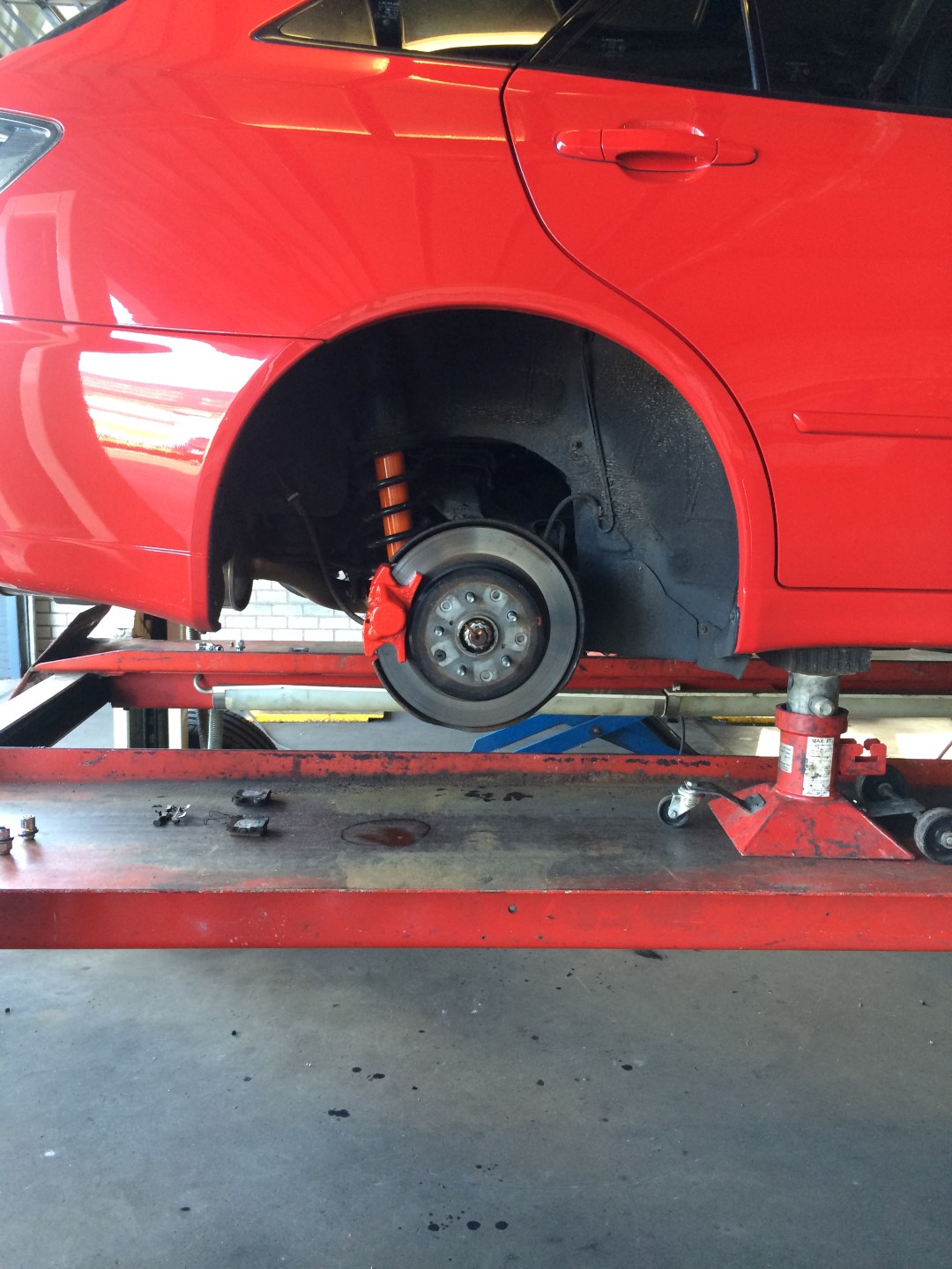

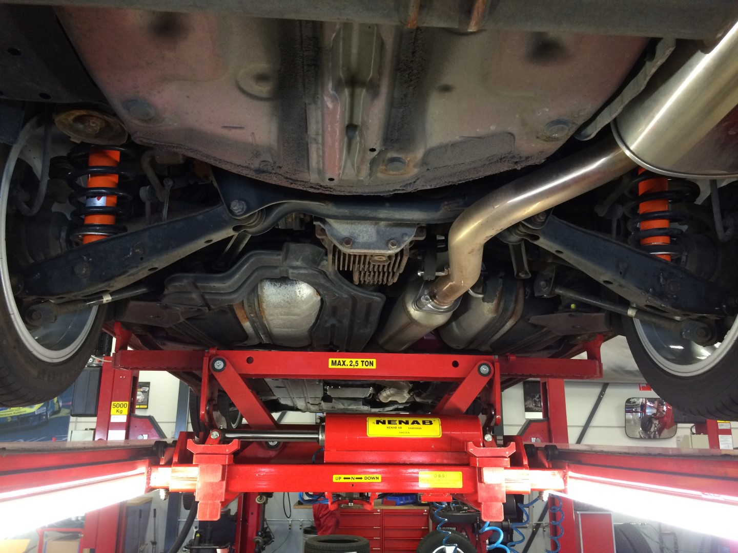

Auto omhoog en als eerste de voorkant aanpakken. Ondertussen pakte ik de dempers verder uit. Niet rood of geel, maar oranje is tegenwoordig de kleur van Koni. Rood was wel grappig geweest, maar je ziet ze toch niet echt. Bij de offerte kreeg ik te horen dat er drie standen mogelijk zijn, origineel, 1,5 cm en 2 cm verlaging. Dat is niet het geval bij deze set, alleen 1,5 als extra. Eric gaf aan dat het bij dempers voor andere merken misschien wel zo is. Bij het opmeten van de ruimte tussen band en scherm leek ons 1,5 meer dan genoeg, dus prima zo. Omdat het gaat met de originele veren zal de auto niet verder meer zakken.
De hele demontage en montage verliep voorspoedig. Na de klus aan de voorzijde zijn er meteen nieuwe stabilisatorstangrubbers opgekomen, ze begonnen weer geluid te maken. Nu zit er ook wit remvet op, niet agressief voor de rubbers. Dat gaat verwacht langer mee.

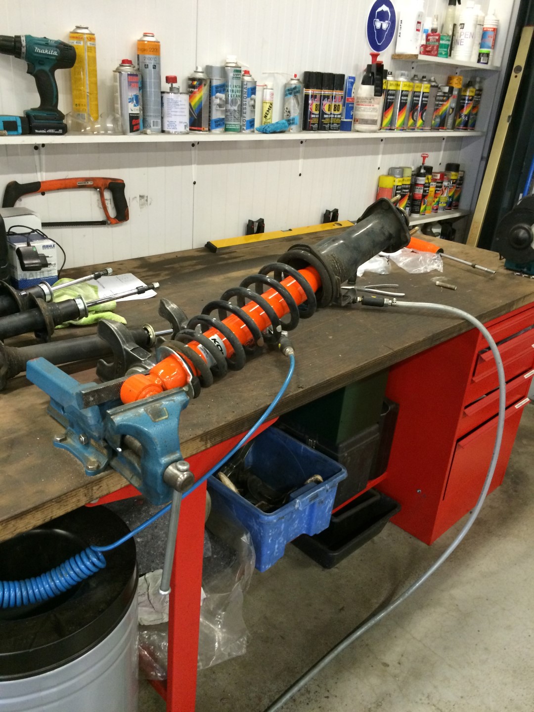

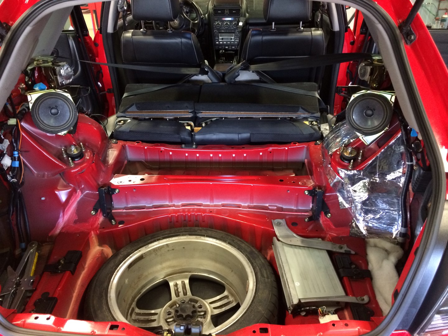

Terwijl Eric pauze hield, heb ik de bekleding achter gedemonteerd. Dat viel reuze mee voor een eerste keer. Binnen een half uur was alles eruit. Ook achter kwam alles mooi los.
Na montage van alle dempers, bouwde ik alles weer in en kon Eric even bijspringen bij een andere klus. Voor inbouwen meteen alles wat nog los lag vastgetaped. Een rammelende Lexus kan niet h?.
Na dichtbouwen eerst een proefrondje door Eric om alles te zetten en meteen daarna uitlijnen. Vrijwel niet verlopen. Aansluitend zijn de achterwielen in verband met de trilling belast gebalanceerd. Linksachter kon er 10 gram af. Bij hoge snelheid kan dat uitmaken. Terug niet hard kunnen rijden, maar het voelde goed.
Al met al zeer tevreden, wederom met de afhandeling. Ik moet er nog meer mee rijden, maar comfort is grotendeels behouden, wellicht ook even wennen. Drempels gaan ook goed. Echt top!

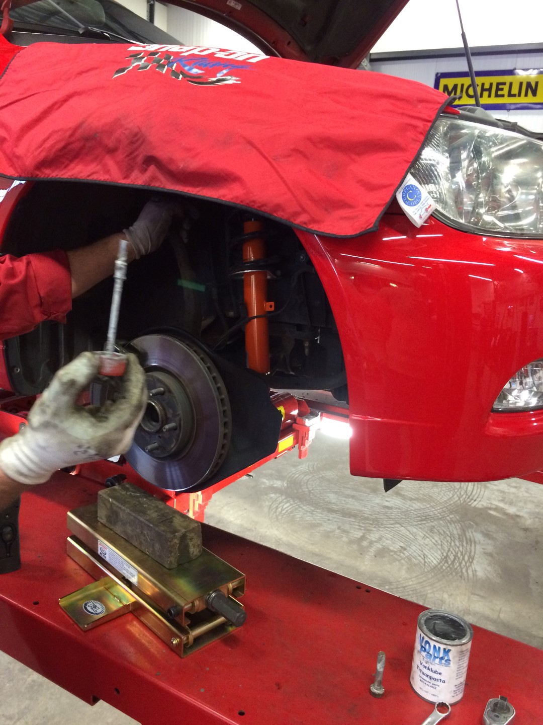

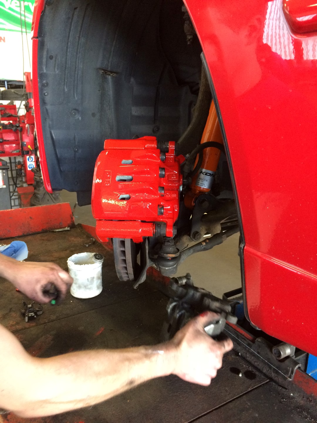

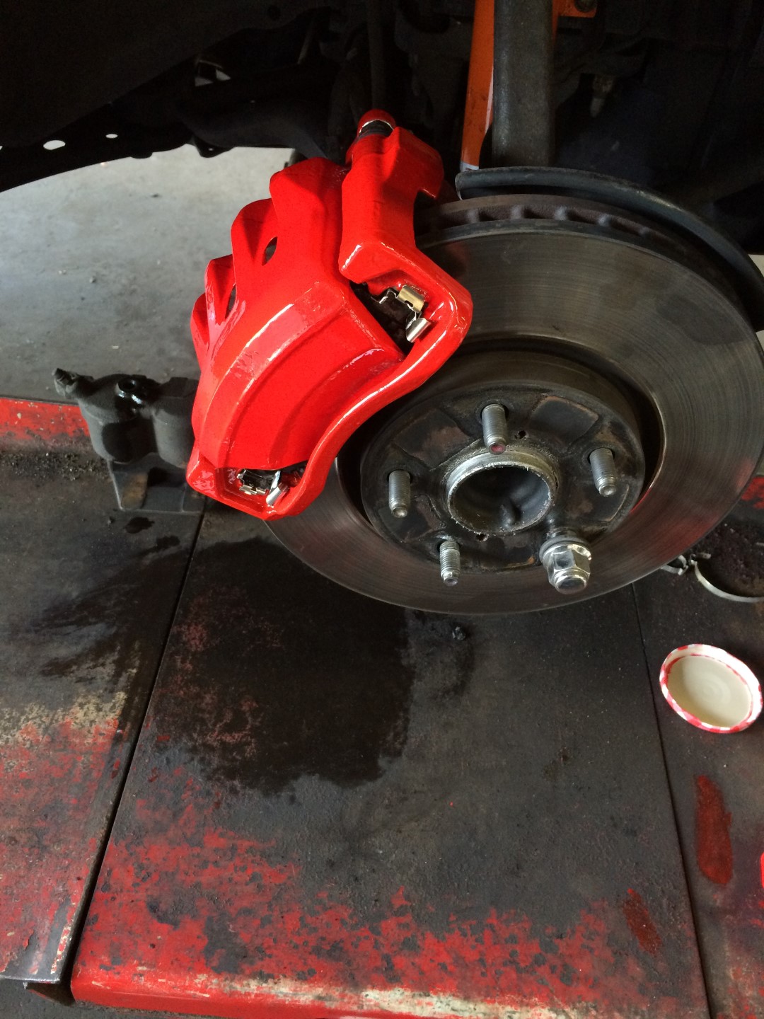

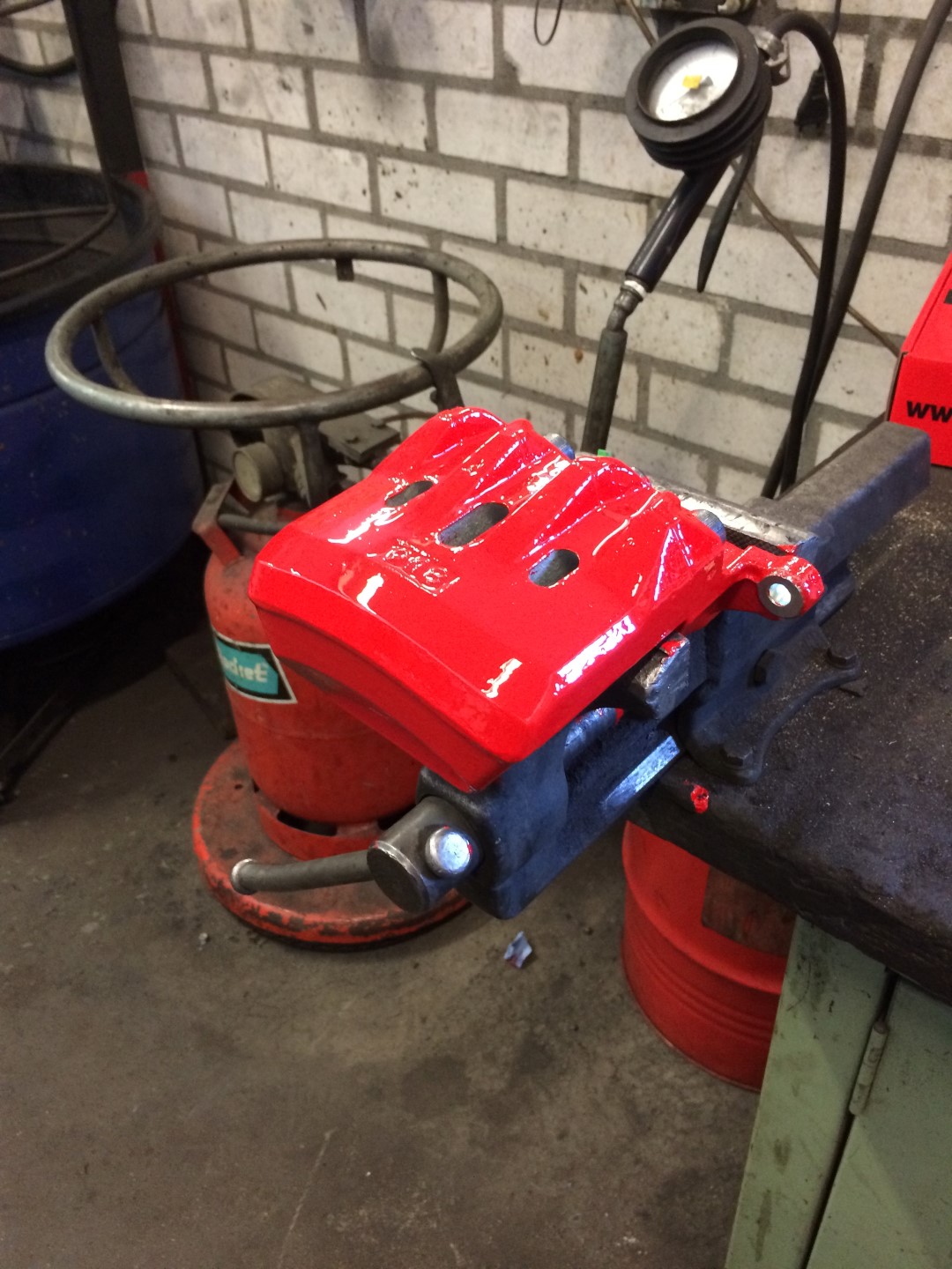

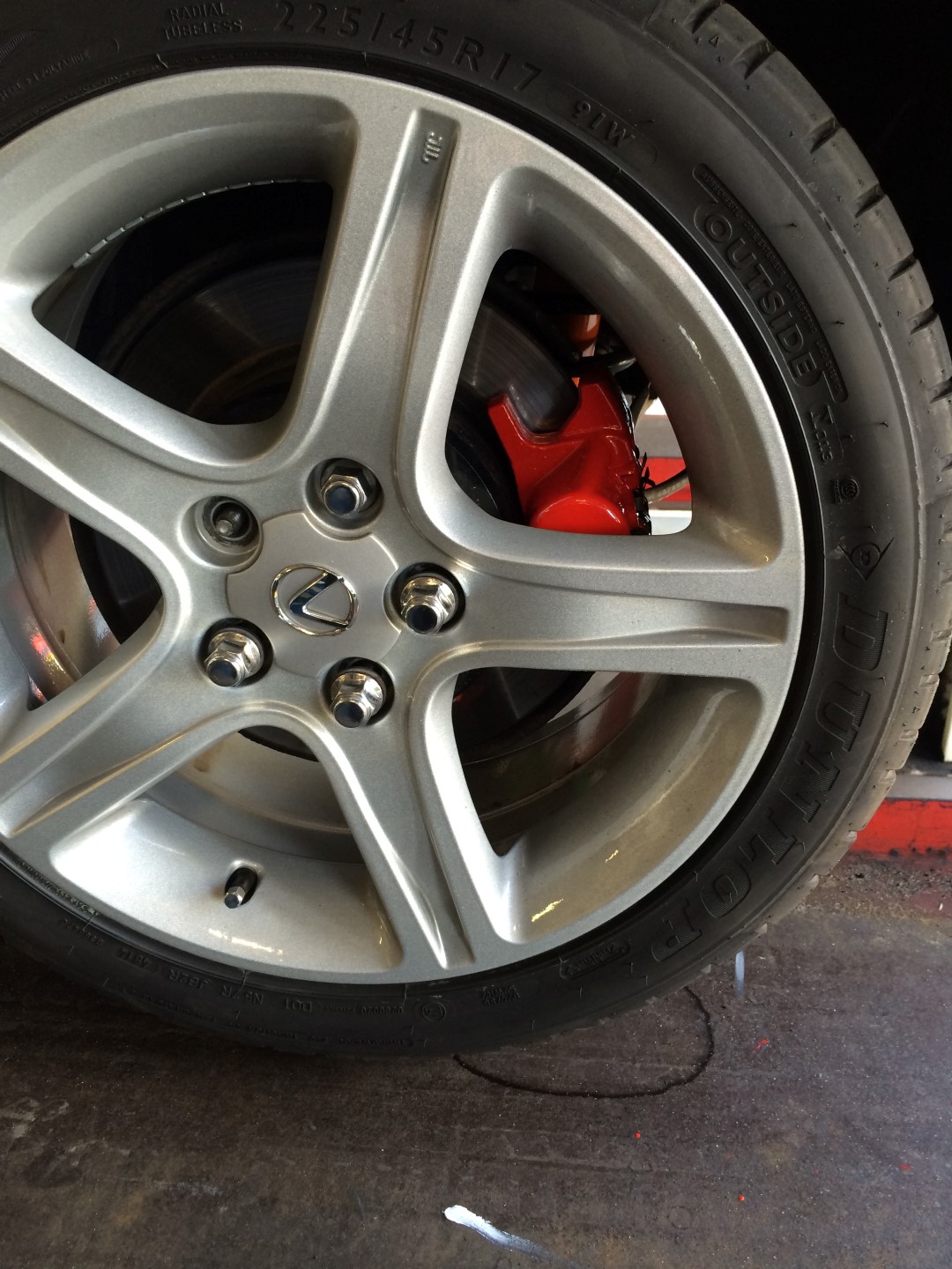

Jawel, de grote remklauwendag was aangebroken. Om zeven uur ging de wekker. Ontbijt erin geknald en meteen rijden naar Nieuwegein. Bij aankomst kon ik direct de brug op.

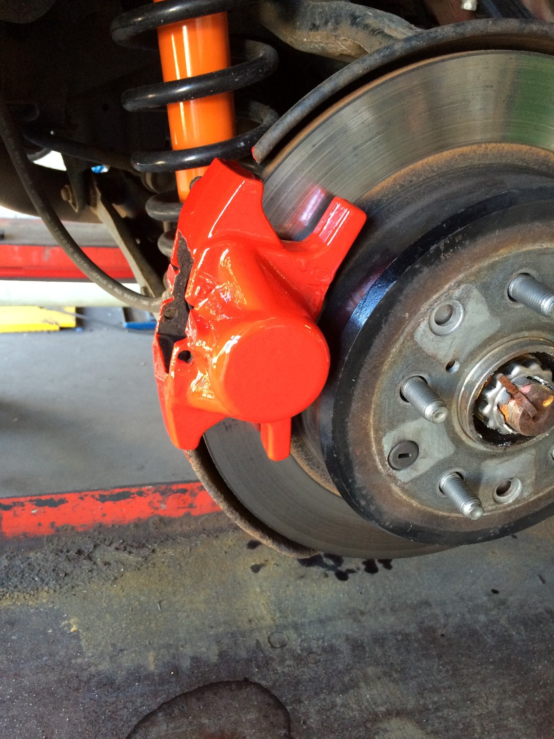

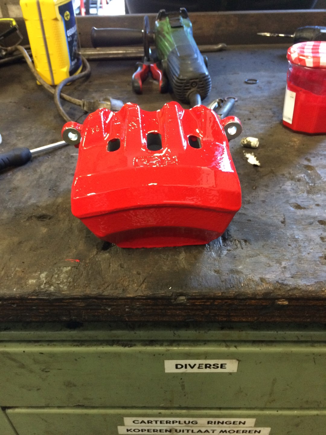

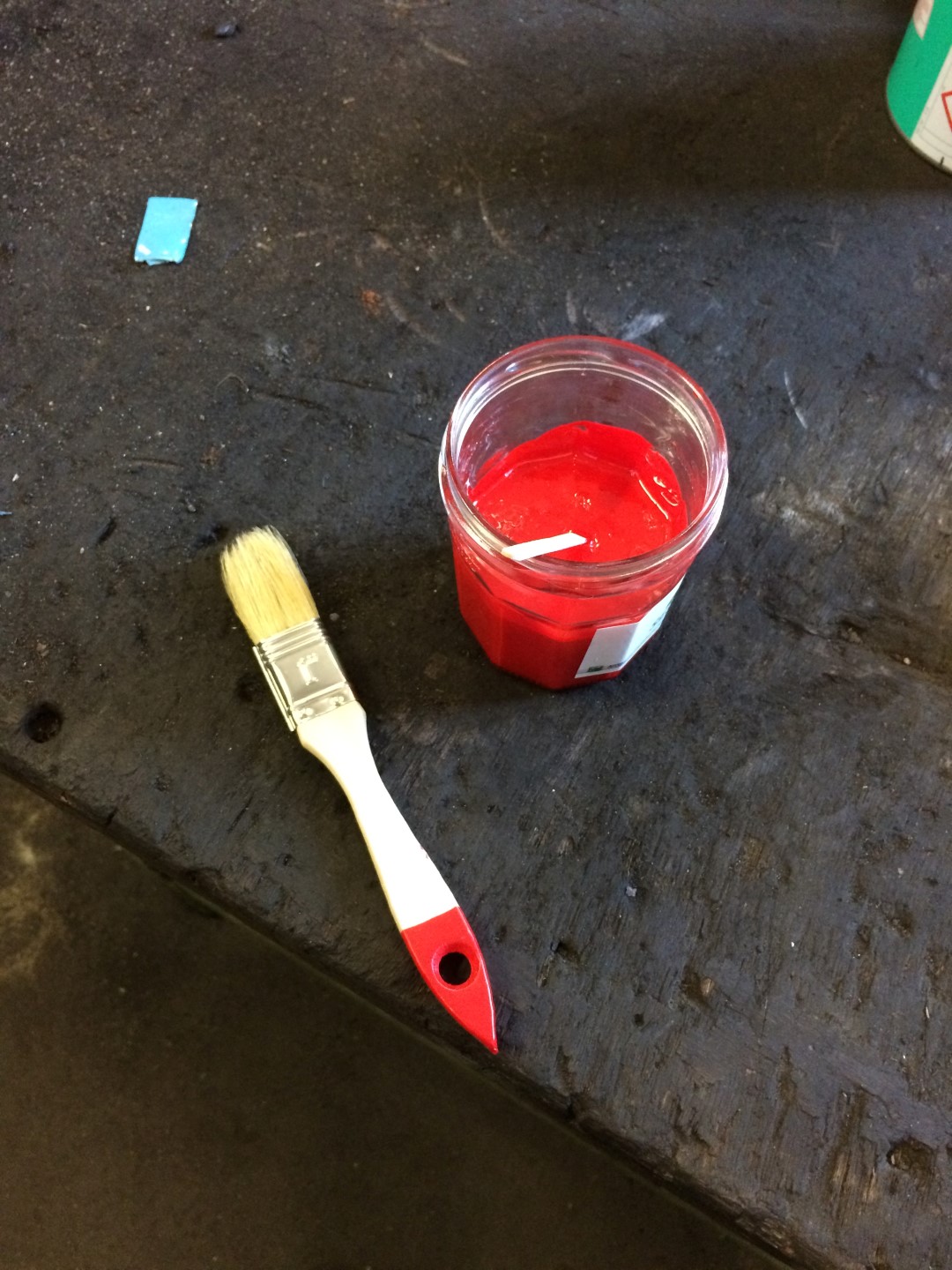

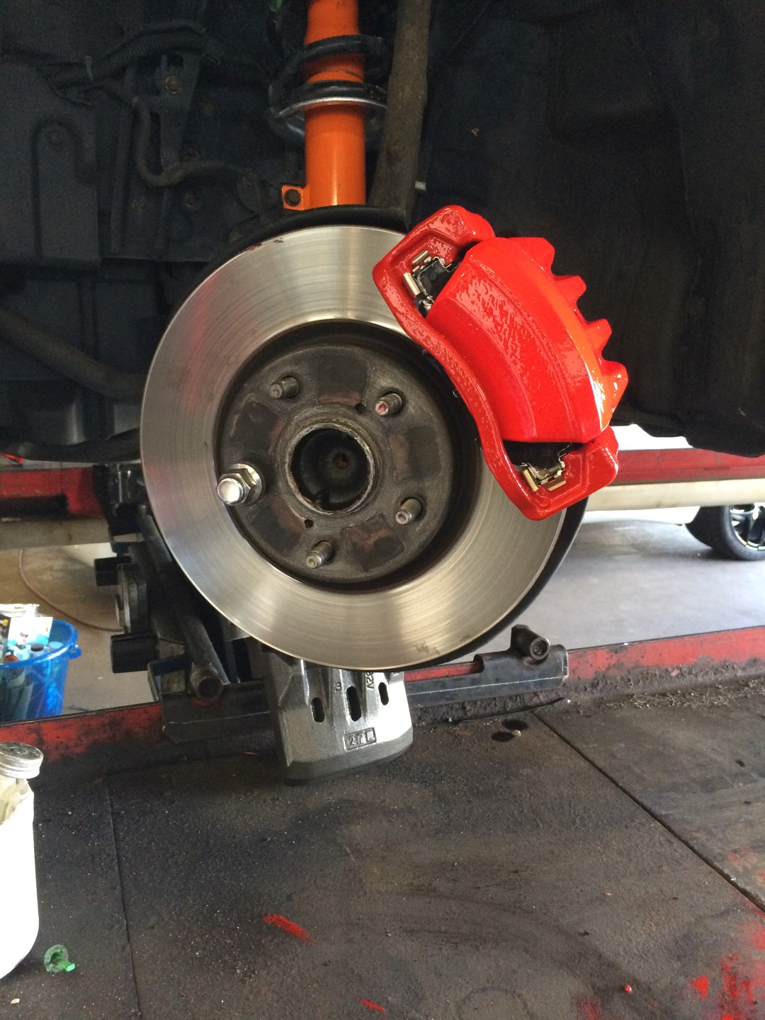

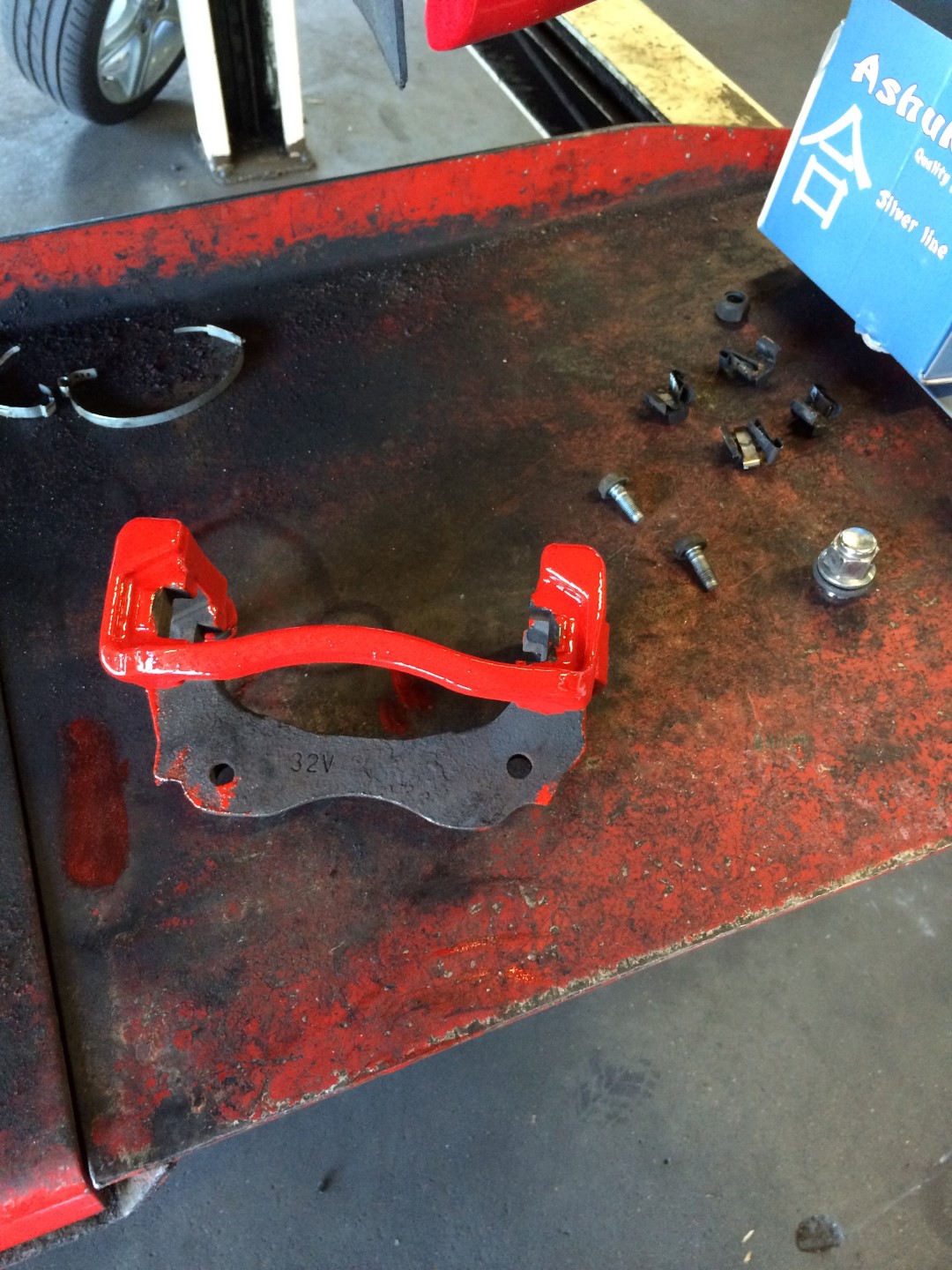

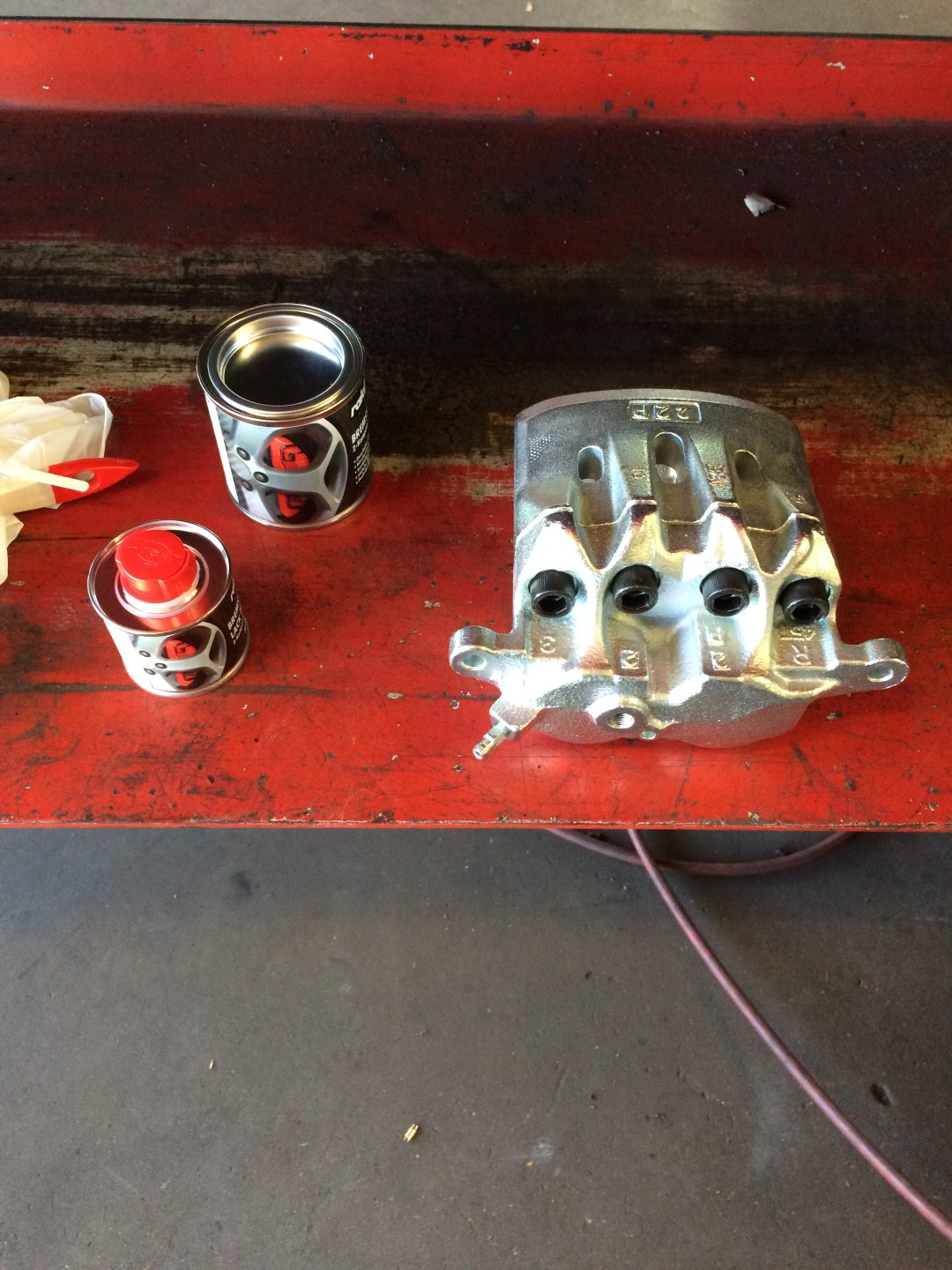

Terwijl de monteur de wielen eraf haalde, kon ik beginnen met de verf mengen en de nieuwe klauwen bekijken. Ziet er goed uit. De nieuwe klauwen voor worden zonder de glijpinnen geleverd, maar wel met nieuwe rubbers en veertjes. HPraid pakket is keurig met alles erin, dus handschoenen, roerstaafje, kwast en remmenreiniger.
Nadat achter de blokken eruit waren gehaald en voor los, dat eerst ruim met remmenreiniger schoongemaakt. Vervolgens als eerste de klauwen voor een eerst laag gegeven. Helemaal tot aan achteren, ook al zie je dat niet. Daarna meteen de glijpinnenbeugelgeval en de klauwen achter. En vervolgens weer van voren af aan. Op de klauwen voor heb ik de tweede keer alleen de zichtbare kant een extra dikke laag gegeven. Alenig iets te weinig harder, het had nu drie uur droogtijd nodig. Maar het zit er ook echt lekker dik op.

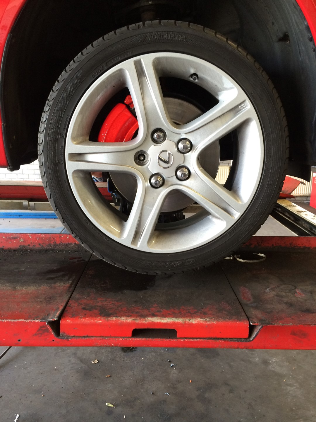

Al met al zeer tevreden met de kleur en hoe deze uitpakt onder de rode unit. In mijn optiek het overschilderen waard. En ja, rood past best mooi bij rood :D

Die angst had ik vandaag ook een beetje, toch te weinig harder erin. Vorige keer droogde het binnen uur. Deze jonge monteur doet heel voorzichtig en klauwen zijn niet vies geworden.
