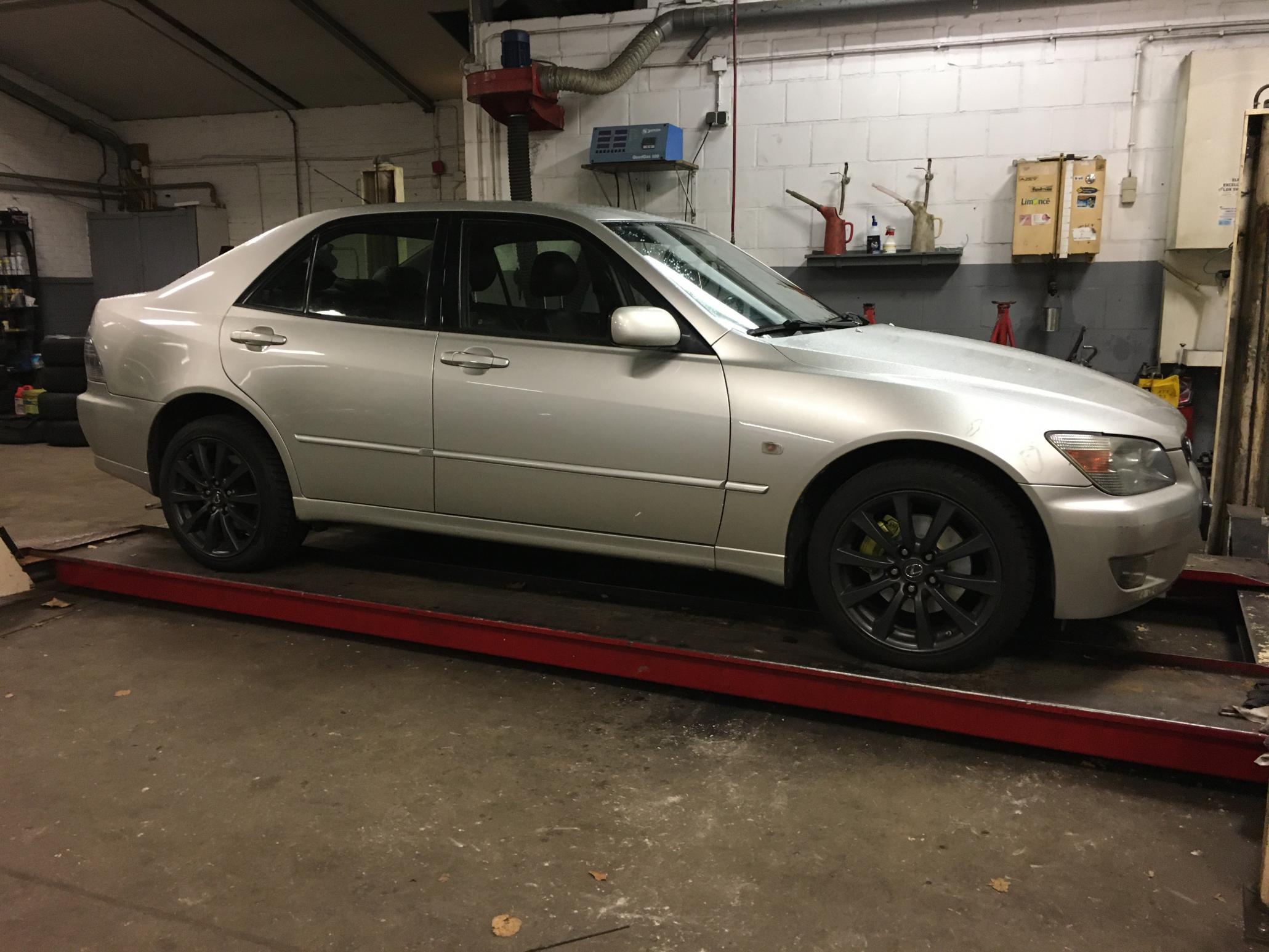

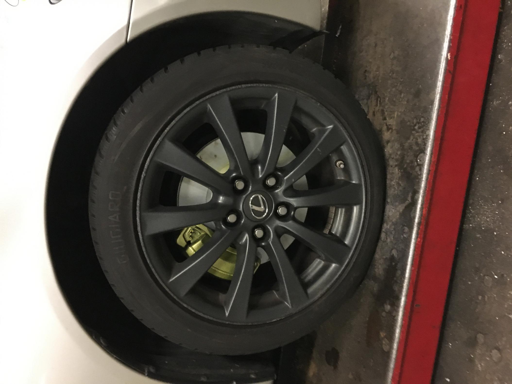

zo net aan de voorzijde verse remmen geplaatst (was versleten en shakes brakes)
en set velgen van de is300h gemonteerd. mijn oude 17 inch velgen waren 7 j et50 (is200) en die van de is300h zijn 8j et50 en ook 17 inch..
wielkasten zijn nu mooi gevuld. en staat hem wel goed.
