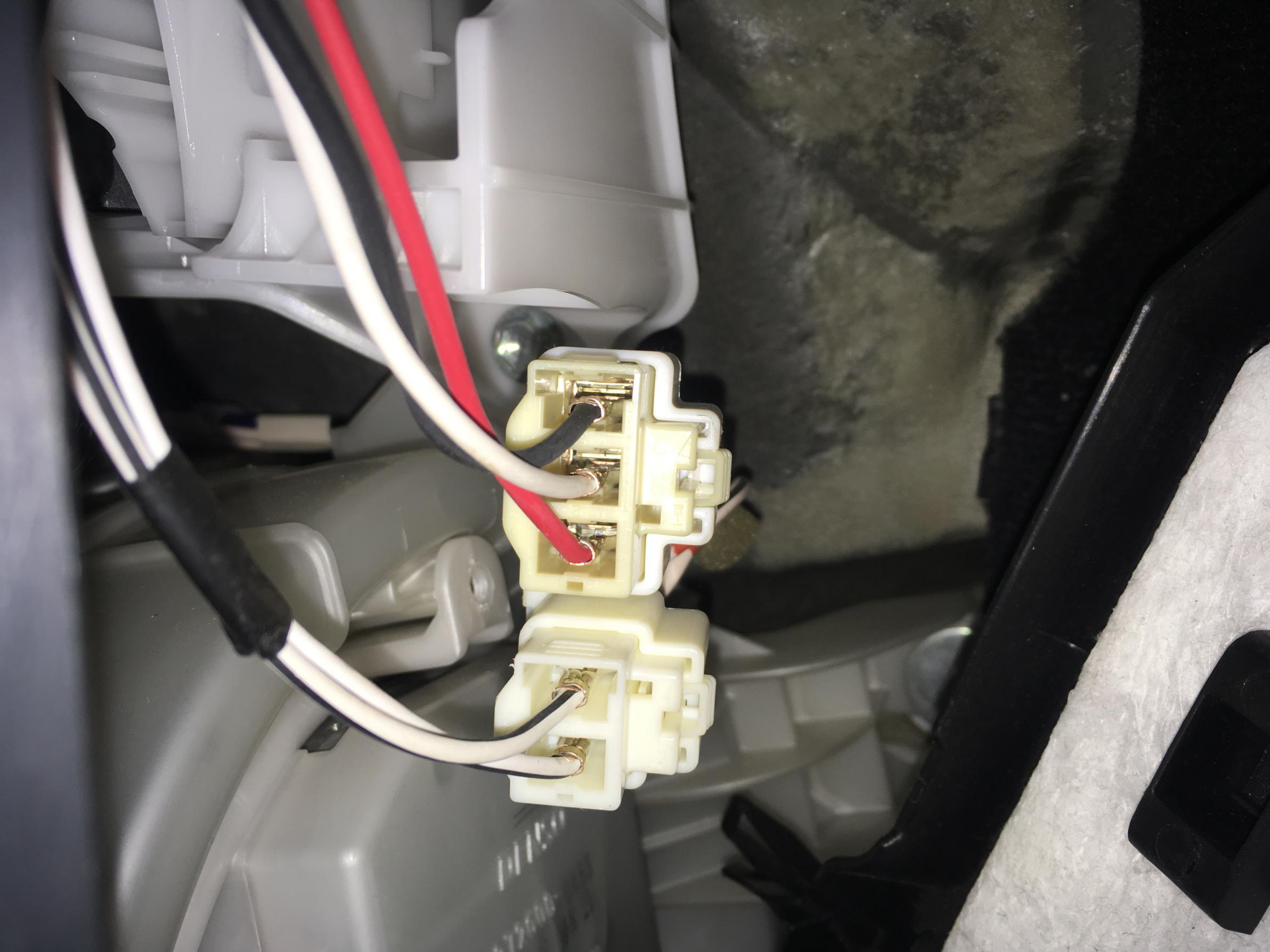

Heb geprobeerd om de blower te demonteren maar er zitten 2 connectors is de weg. Hoe krijg ik die connectors weg?

Vandaag voor de 2e keer de ventilator uit elkaar gehaald. Had de eerste keer olie gebruikt. Dit keer molykote vet gebruikt speciaal voor glijlagers. Die 2 connectors zitten op een bracket die je los kan halen met een ster schroef.
