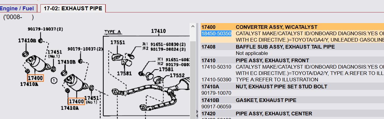

Ik kom hier op uit:
18450-50350 GS430 2000
18450-50350 LS430 2002
Lijkt hetzelfde :rulez:

Thank's Mike,hier kan ik wat mee.:rulez:
Dat wordt dus naar Van Deijne,kosten 150 p/st.Dat is dus mooi goedkoop opgelost.:D

Heb de kat.binnen en is inderdaad hetzelfde,aankomende week ff omwisselen en computer resetten,thanks Mike voor je input.
