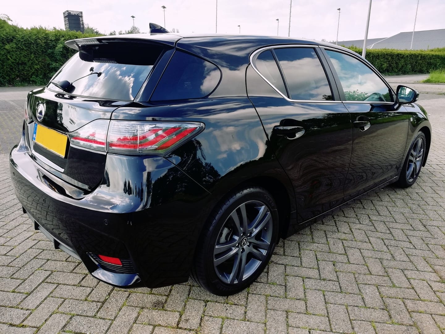

Sinds een maand ben ik de eigenaar van een Obsidian zwarte CT200h 25th Edition uit 2015 met 80dkm. Mijn eerste hybrid na jaren Volkswagen en snelle Seat's te hebben gereden.
En het bevalt erg goed tot nu toe. Ze is comfortabel, zuinig en rijdt verrassend stil.

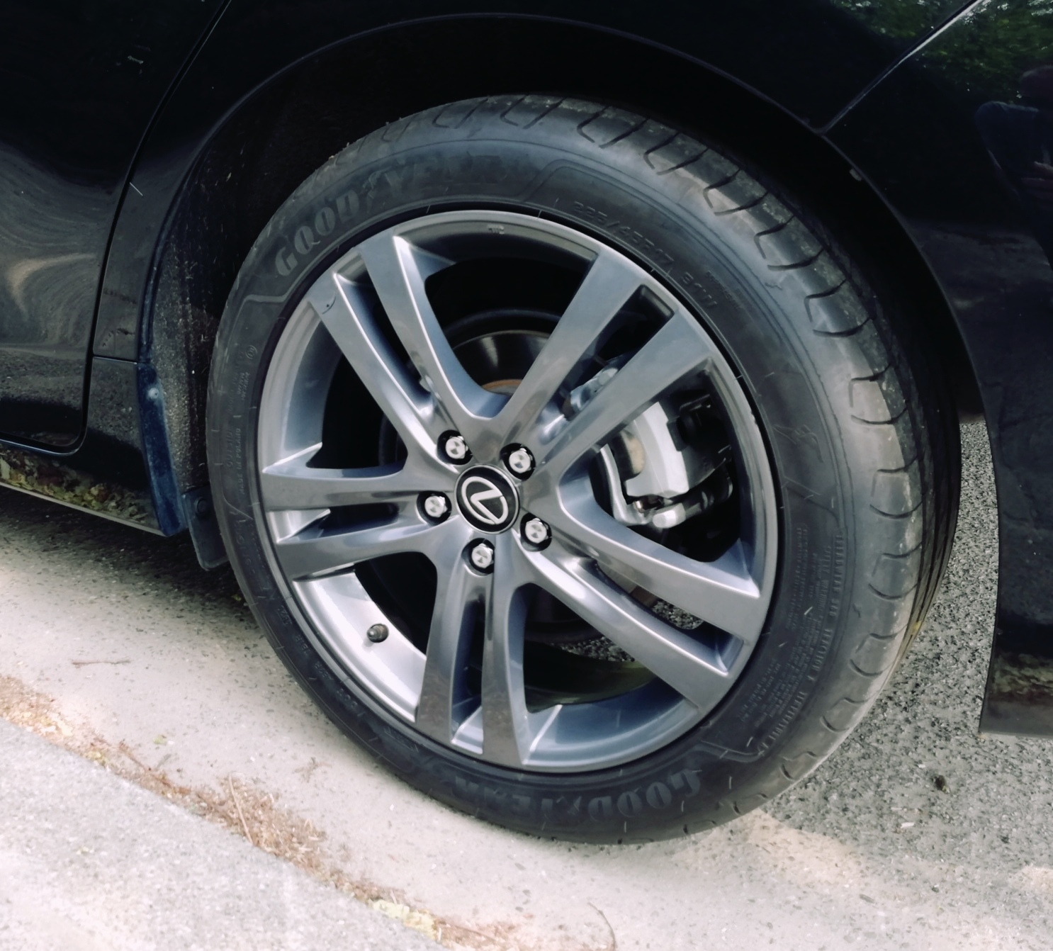

Ik heb de logo's verwijderd (op de 25th na), andere 17inch velgen (Toyota Tavolo Gun Metal) met Goodyear 225/45/17 banden, de knipperlichten in de koplampen en achterlichten zijn vervangen door chome bulbs, de binnenverlichting is geheel LED en de halogeen koplampen zijn Osram cool blue 4200k om te matchen met de LED strip.
Ik heb via de Chinees Ali een platte USB stick besteld zodat het klepje dicht kan als ik muziek speel vanaf USB. Voor mijn telefoon heb ik de Cupfone houder (weet nog niet of dat een blijver is, maar ze voldoet voor nu).
Ik wil binnenkort de instapverlichting (puddle lights) omzetten naar LED maar daar moet ik even moed voor verzamelen. En, ik zou het haast vergeten, een kleine sub onder de voorstoelen, zou fijn zijn.

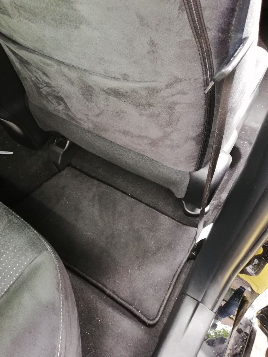

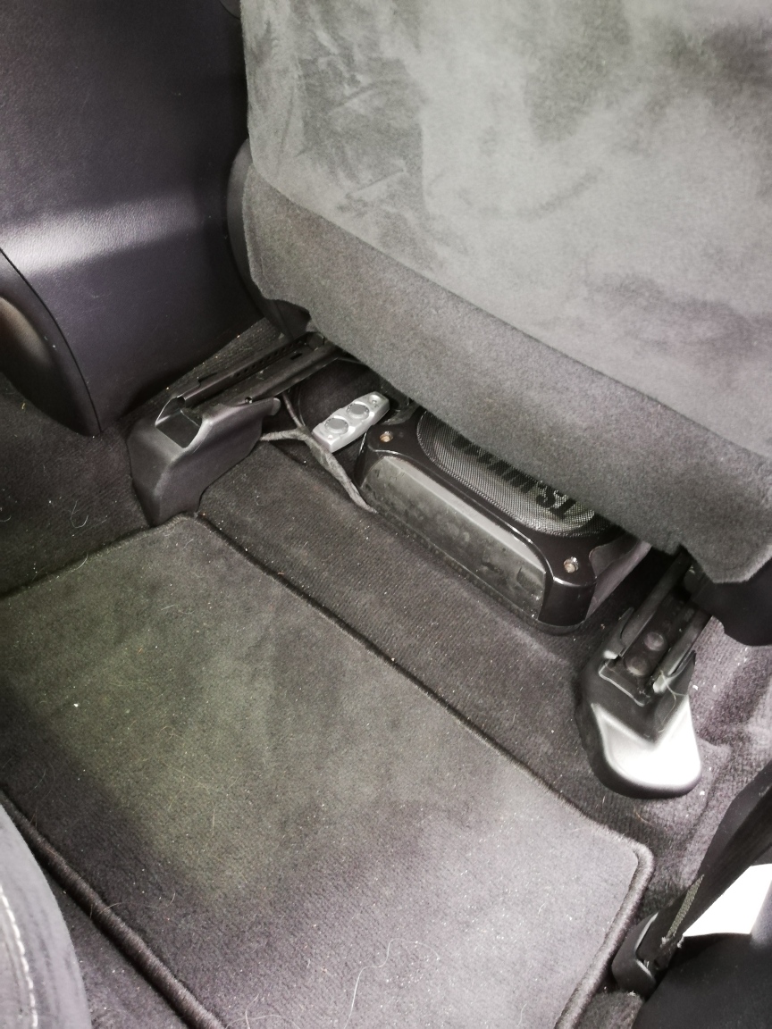

Vandaag met succes de kleine Pioneer sub die werkeloos in de schuur lag aangesloten en werkend gekregen. Klinkt een stuk voller nu.
Alles netjes wegwerken was wel even wat werk maar is gelukt.
Heb gebruikgemaakt van een Kram 86180 iso2car-mutekabel om daar de aansluitingen op te solderen om deze vervolgens tussen de kabelboom van de CT en de radio in te plaatsen. Zo blijft de kabelboom onaangetast.

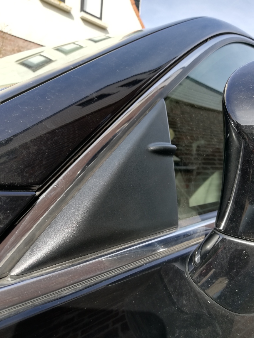

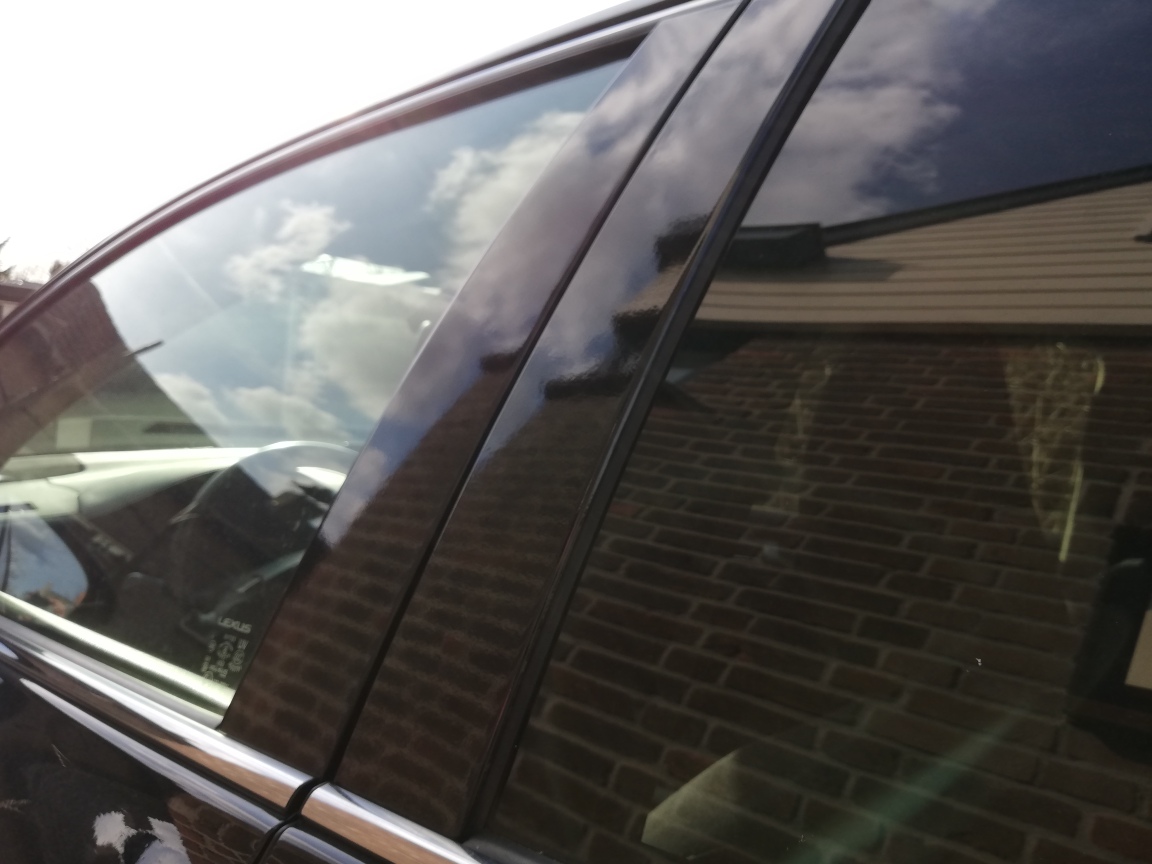

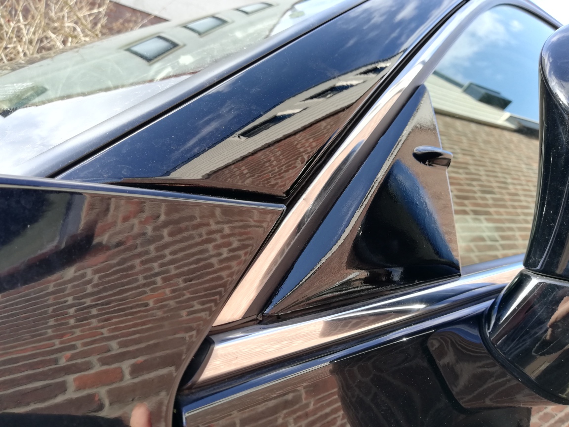

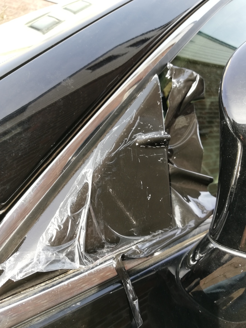

Vandaag de A-stijl of wel spiegeldriehoekjes gewrapt. De B-stijlen had ik een aantal weken geleden al gedaan in 3M high gloss 2080. Kleur is net niet helemaal gelijk met de lak, maar zeker acceptabel.
Het blijft gelukkig goed zitten op de ruwe matte ondergrond.

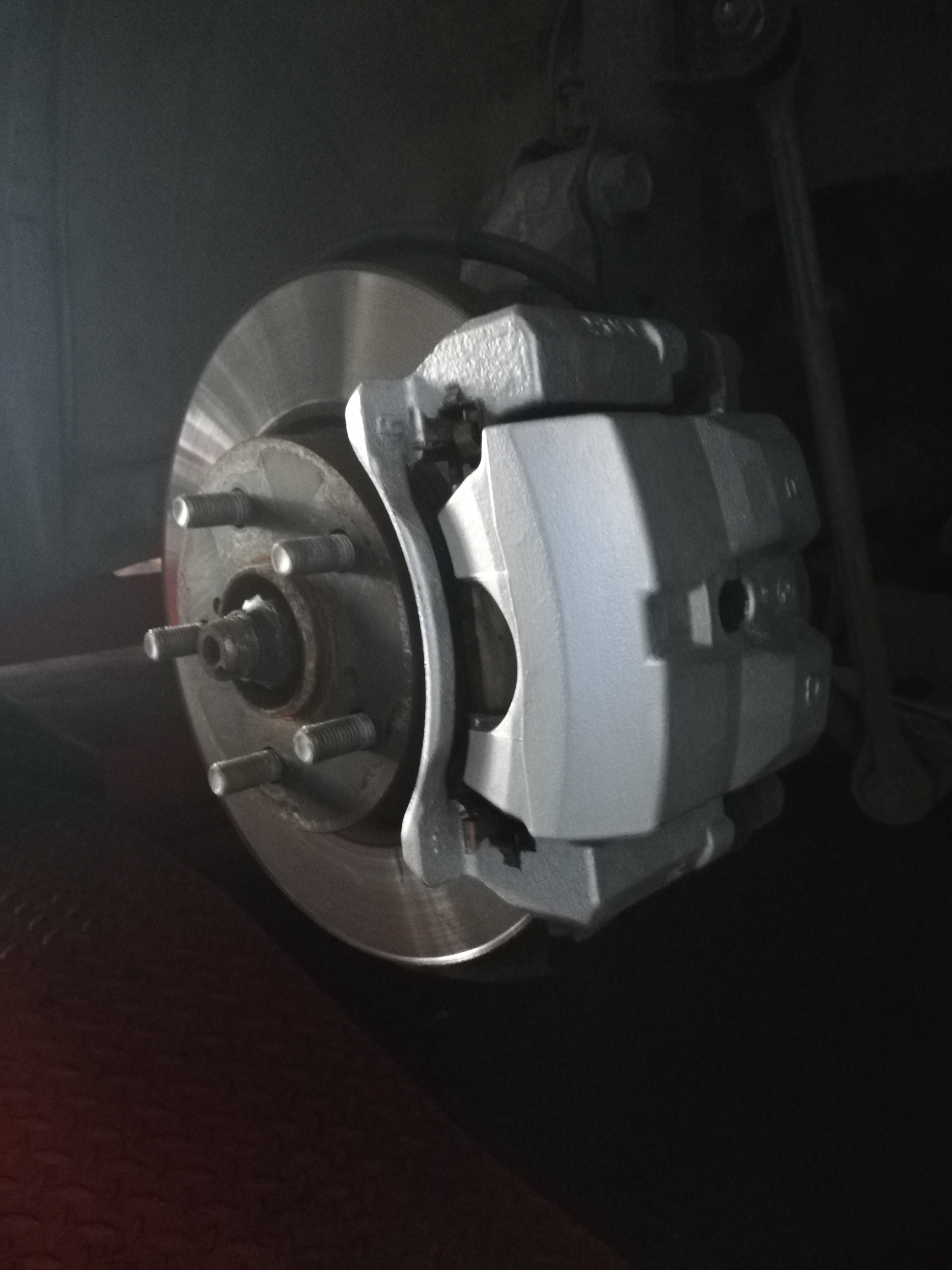

Heb je de klauwen los van de remleiding gehad?
Nee, heb een vaste hand, diverse kleine penselen, veel geduld, potje Hammerite, zittend op de grond in een soort zen-modus een voor een de klauwen kwasten. Ik heb dat bij mijn vorige auto's ook altijd zo gedaan. Mij bevalt dat prima. en blijft verassend goed zitten.
Mooi klusje voor een zonnige dag dus, ziet er goed uit (y)
